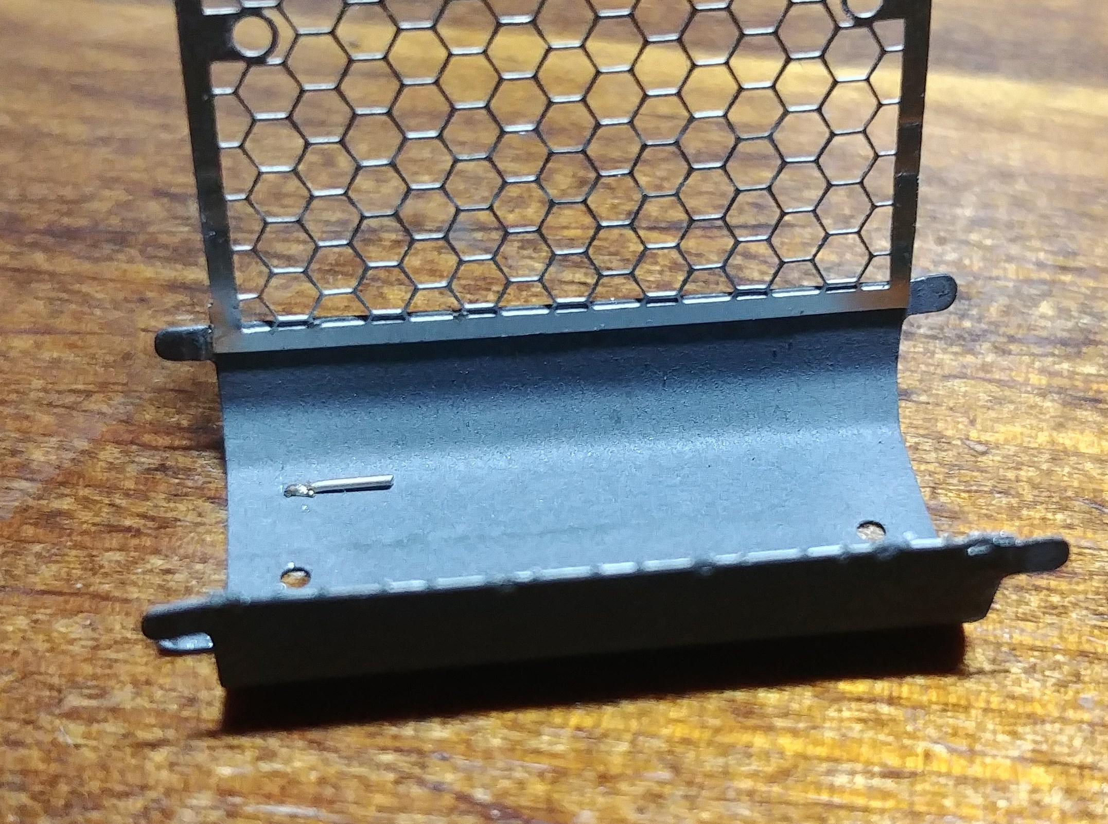

Еще одна загадка советского никсистроения :idea:
На ин-8-2 старых годов (начиная с 68 как минимум) наблюдается приваренная проволочка внутри, за цифрами слева внизу, совершенно на всех лампах. У ламп младше 77г таких проволочек уже нет. Они все имеют какой-то размер, как на фото или больше, везде приварены в таком положении и именно на сгибе. Сначала подумал, что это промежуточная арматура, что бы с этой частью анода что-нибудь делать. Но не видно следов от бокорезов на аноде, а он очень легко царапается. Металл магнитится. Есть идеи, для чего это?

Подбирали ток для контактной сварки. Как вариант.
