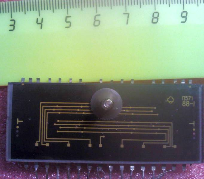

Хе, я тут искал. Пока хотел зафиксировать плату в держателе, внезапно держатель соскочил и лампа самой макушкой о тиски хрясь. Но, так как на той плате я уже пожёг две плиски и два комплекта стабилизаторов - решил добить эту конструкцию, во чтобы то мне ни стало. Поискал тут по темам. Один торговец обещал посчитать скока будет доставка стоить, да так и пропал. Надо пойти ему в тапку нагадить. Второй вообще не реагирует. Так что купил я его на ebay за 15 баксов. Жаль, придёт только после праздников. Кстати, ИЛЦ4 - ценится там 25.
А собственно почему мне пришлось плату ставить на операционный стол. Проблема была в паразитной засветке. Запорное напряжение ни при чем. Я там поставил стабилитрон. TL431. И его можно регулировать. Пока я его отрегулировал на 5 вольт. Сначала подумал на то, что на аноды резисторы не нацепил к минусовой шине, как у сеток. В справочном листке на эту лампу есть предупреждение, что аноды могут начать светиться аж от 1.5-2 вольт. Но резисторы не помогли. Потом подумал, что с сеточными ключами переборщил. Так как у меня не было транзисторов pnp на 50 вольт, поставил mmbta92. Думал загоняю в насыщение сильно. Пробовал резисторы между базой и эмиттером ставить - ноль реакции. Короче, виноватыми оказались анодные ключи. Там поставил эти полевики, которые в статике прекрасно работали, а в динамике, почему-то слишком медленно открываются/закрываются. Была мысль, что из-за низкого напряжения - всё же CMOS 2.5v. Попробовал на одном сегменте заменить на биполярный BC807 - стало получше. Решил полевик оставить на разделителе, а на всех сегментах заменить. А пока заменял все остальные - лампа кокнулась.
Один момент думал, что из-за разбега сигналов сканирования индикатора. Так как ресурсов в CPLD уже не хватало, то 10 каскадов деления частоты кварца "вынес" наружу в микросхему 4060. Ну и с неё же брал коды для динамической индикации с выходов 1024 и 512 Гц. Заодно пришла мысль сделать "пониженную" яркость, но в этот кристалл так и так не лезет.
А для индикатора с "колокольчиком" надо делать будильник. Кстати, вопрос на засыпку. В те времена, когда я приобрёл эту лампу (ИВЛ1-7/5) с конструктором "Старт" в далёком 87-м году, в продаже был еще один конструктор на КА1016ХЛ1. Так вот там тоже был индикатор с колокольчиком - меньше чем ИВЛ1-7/5, но больше чем в альфовских часах ИВЛ2-7/5. Вот что там был за индикатор?

akl писал(а):
В верхнем индикаторе из набора нет опознавательных знаков и колокольчик с будильником находятся не по центру
Что-то смутно начинаю припоминать, что не был ли там в инструкции вкладыш замены... Надо бы порыться поискать. Знаю только, что от этого конструктора у меня остался только трансформатор преобразователя намотанный на кольце. Часики быстро пришлось выбросить, так как микросхему спалил в первый же месяц - пробил ключ управляемый через второй вывод, который переводит микросхему в режим теста.
p.s. Нашёл! П-571.

И не мудрено - в те времена интернетов еще не было. Кстати, схему от него нашел в этой теме
Посмотрел Лисицина - похож на ИВЛ5-7/5. Возможно, П-571 это было обозначение до присвоения унифицированного обозначения
Вот он, во всей красе:
Комментарий к файлу: П-571 Лицевая сторона
п571_л.jpg [95.86 KiB]
Комментарий к файлу: П-571 Обратная сторона
п571.jpg [70.05 KiB]
