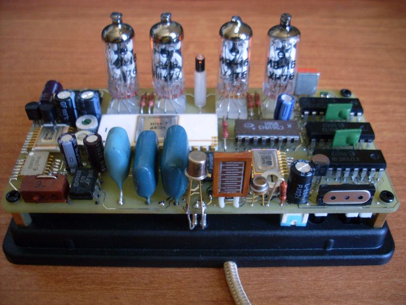

Часо-термометро строители, поделитесь мыслями и опытом, а где вы обычно размещаете датчик температуры. В корпусе будет неверно измерять из-за нагрева элементов, снаружи портит дизайн? и можно случайно сломать или погнуть?

Нельзя испортить часы проводными соплями, если датчик беспроводной :wink:
У меня всё по старинке :), датчик проводной, а если совсем конкретно - кт342В в диодном включении.
Любой датчик можно сделать беспроводным: что мешает подключить его к модулю?
Но лучше, конечно, заменить на настоящий цифровой датчик, все-таки 2к20 год за окном.
СообщениеДобавлено: Вс июн 14, 2020 12:16:36
Рейтинг сообщений: 484
Зарегистрирован: Пн сен 28, 2015 10:55:00
Сообщений: 832
Откуда: МО
Что мешает долго объяснять, лучше картинкой :)
Сверху всё это безобразие накроется прозрачным колпаком.
Вот теперь думаю как лучше поступить, внутри нельзя, убрать под чёрную подставку, но там тоже температура не сразу изменятся и схема зарядки спрятана с АКБ, может нагреваться?
Остаётся выносить над колпаком сверху или сзади. Не очень красиво и практично наверно.
Ладно, будем думать.
Мда, задумка в целом понятна.
Но эти конденсаторы как-то выбиваются из общей, ммм... стилистики :lol:

К тому же лампы, они же настоящие, тёплые. Воздух под колпаком нагреется как в теплице. Раз гуляем на все, то напротив датчика сзади отверстие и всасывать воздух прямиком на него. Ближе к комнатной ну никак больше не получить.

Конденсаторы может из стилистики выбиваются, но они такие должны быть по типу, ну чтобы точность термометра была в заданных пределах. Мы же не только стилистики придерживаемся, но и правильного функционала :)

Тут смотря как посмотреть, если датчик уличный, то нужно его выводить за окно.
При этом термометр поставить на одно место и не трогать его.
Двухпроводной провод довольно мелкий и я бы ещё кондёр от помех поставил по датчику.
Если датчик внутренний нужно его вывести см на 30 из термометра, а кабель с датчиком упаковать на кабель питания
и термоусадочной под цвет кабеля упаковать датчик в кабеле.
Дак вы бы их ободрали от пленки, и получились бы вылитые К50-6 :))) Они еще потом потускнели бы со временем, наверное.
А вообще, fake it :)) Почему не сделать сверху диорамку из старых деталюх, задействовав на самом деле только датчики и индикацию, а внизу разместить плату с современным контроллером (ESP32?), как вы уже сделали с контроллером заряда и батарейкой? И девайс получился бы современный, и некрофетишисты бы остались удовлетворены :))) :))) :)))

ааа, Вы про электролиты, я сначала подумал о К71-Х, что касается остального, я не настоящий некрофетишист сварщик, а только учусь :) по-этому современный девайсы не рассматриваю в принципе :)
Спасибо всем за идеи :beer: , будем думать.

AirCat очень нравится Ваш стиль с кондовыми советскими золотыми чипами!!! Я сам об этом думаю. Пока на уме корпуса типа "скелетоны" из трубок медных для кондиционеров...
Их можно не закрывать, и вопросы с охлаждением и датчиками всех типов отпадает.
Высоковольтную часть закрыть панелью с отверстиями..
А в деревянном корпусе я датчик выкинул за корпус, закрепив его в медных отводах. Сам датчик 18 20 погружной. Температуру показывает правильно.
