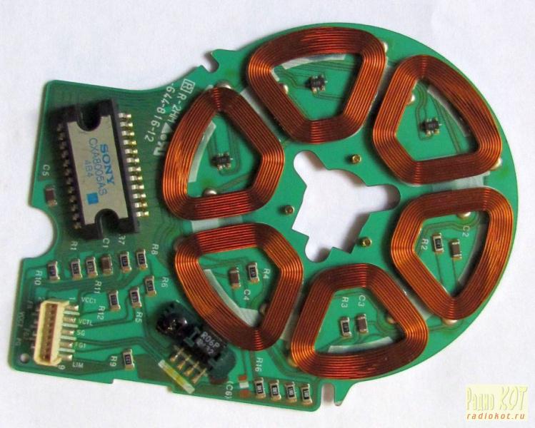

crocodil писал(а):
Я бы попробовал сделать на них, но использовал бы всего 6 штук дисковых магнитов, диаметром 10-12 мм и толщиной 2-4 мм (не знаю размеры твоих катушек), которые разместил бы внутри самих катушек.
По ходу конструкция вышла бы даже лучше. :)
а будет ли достаточно подьемной силы от всего 6-и магнитов чтоб хотя-бы на 5 см поднялся кристалл?
у меня вот точно такие катухи,снимал феном.высота намотки 2.5мм внутренний диаметр 11мм
вот теперь надо опредилиться с магнитами...

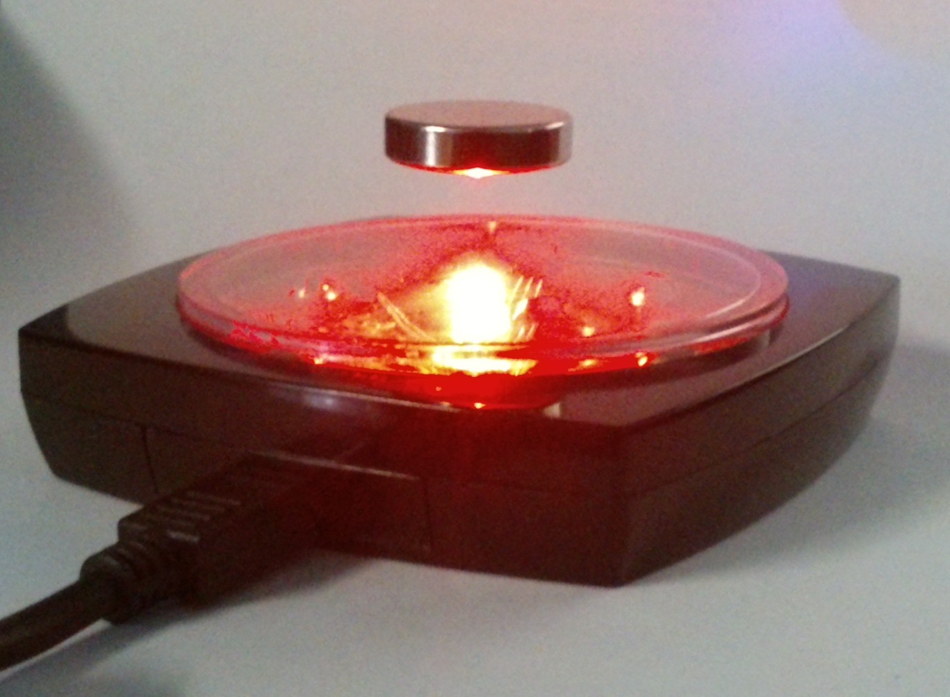

Собрал Левитатор по схеме Сrocodil-а.
Магниты установил под катушки для уменьшения диаметра плати, чтоб можно было вместить в уже готовый корпус.
Левитатор заработал без плясок с бубном.
Вот результат:
http://img.radiokot.ru/files/94804/99rmvb33g.jpg
http://img.radiokot.ru/files/94804/99rmzfrh7.jpg
http://img.radiokot.ru/files/94804/99rn33xj9.jpg
http://img.radiokot.ru/files/94804/99rn5d0ol.jpg
видео
https://cloud.mail.ru/public/95aab50d3f23/MOV0002.mpg

Ну а если серьезно:
Конечно, магниты можно подобрать такие, что они будут отталкиваться друг от друга уже с 5-ти см. Но:
- хватит ли силы электромагнитов для стабилизации кристалла?
- хватит ли чувствительности датчиков на таком расстоянии для отслеживания кристалла?
Первый вопрос решается увеличением напряжения питания схемы. В моей схеме его можно увеличить до 6 вольт. При этом желательно поменять полевики на IRF7309(IRF7379) - для исключения возможного сквозного тока через ключи.
Второй вопрос, как мне кажется, можно решить путем применения более чувствительных датчиков поля. Типа SS494B. Или попробовать поиграться с усилением ОУ.
Какую в итоге можно получить границу левитации?
По расчету для моего левитатора - не более 3см (текущие 2см).
Для 5см надо будет ставить более мощные катушки электромагнитов - т.е. примерно с той-же индуктивностью, но меньшим активным сопротивлением. У ключей запас по току есть - подойдут, но источник питания для системы потребуется более мощный.

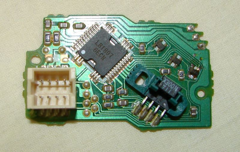

Я тут вот че подумал:
Что если использовать, кроме катушек, и плату с электроникой от привода двигателя ВВ?
У меня, к примеру, осталось пару плат на LB1897.
Может там надо только расставить должным образом датчики Холла? :wink:
А то они на плате сбиты в кучу.. :roll:
Смысл в том, что в итоге, если конечно повезет, можно будет контролировать скорость, направление вращения, левитирующего кристалла.
Как бонус - ничего, кроме магнитов, не надо будет докупать. :)

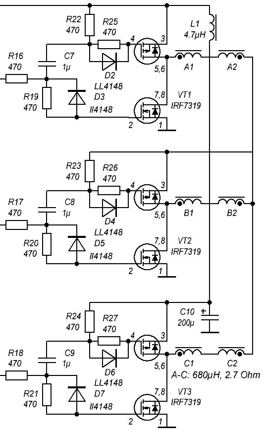

СообщениеДобавлено: Вс фев 09, 2014 14:45:44
Для тех, кто вдруг надумает собирать левитатор с большой высотой подвеса, нарисовал другую схему управления электромагнитами. Ее можно питать напряжением 9-12 вольт, что позволит существенно поднять мощность последних. :lol:
В схеме вместо LMV324 нужно будет применить "народную" LM324. Ее и датчики надо будет запитать от 9 вольт.
