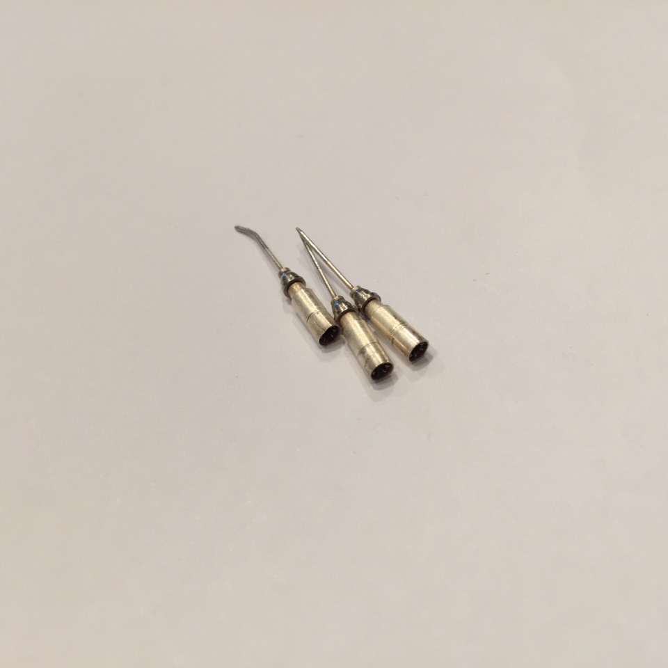

Паять и необязательно. Я ни один ИН-4 не пытался паять, вставлял в вот такие разъемы.
Сам штырь понятно откуда . А вот хвостовики на них откуда?

... хвостовики на них откуда?
Они от рождения такие :)) Я пробовал - не понравилось, гнезда были великоваты, перешел на вариант (ссылку приводил)

Самый удобный из доступных разъемов. Надевается плотно, не болтается, компактный, удобно запаять.
Вот такой он без хвостика. Американские конечно лучше, но цена великовата, да с доставкой проблемы.

Так на первой фотке американские? Просто я думал, что это как на второй, только подпаяли магические хвостовики :-)

Вот американские
