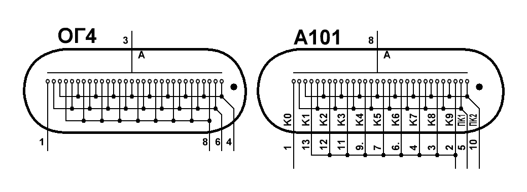

И ещё вопрос, нет ли схемы подключения вайфай модуля к Спутнику как здесь http://labkit.ru/html/clock?id=506
А-101 не пробовал, попробуйте катоды запаралелить, остальное по схеме.

Вы не пробовали подключать декатрон А-101 вместо ОГ-4?
В своё время автор этих часов рекомендовал подключать так, как нарисовано во вложении.
Декатрон.GIF [11.86 KiB]

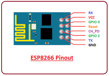

Отлично, спасибо, попробую! И ещё вопрос. Хочу подключить вай-фай модуль к старому Спутнику и использовать авторские "недокументированные инструкции для управления часами через интерфейс UART". Нужны четыре линии для подключения, а на схеме восемь линий. Куда подключить неиспользуемые линии?

К тому же ESP тоже надо прошивать, а прошивки для неё в открытом доступе не будет (коммерческий проект)
Это вообще не проблема. Делаете дамп с флешки ESP (на модуле 8 ногая микросхема) и все.
По сути, нужен 1 купленный модуль и можно наделать 100500 копий. :beer:

Просто очень понравились часы, хочу сам такие сделать.
Вы должны быть уверены ,что сто стороны МК есть поддержка работы с ESP.
МК подключается к ESP по UART. Соответственно, при обновлении страницы ESP спрашивает нужные данные у МК (время, дату, настройки и т.п.) что бы вставить их в существующую страницу HTML.
О чем автор нам написал прямо:
Примечание. Настройки из часов загружаются в момент загрузки или обновления страницы. Если страница была свернута или было открыто другое окно в браузере – настройки на странице часов могут стать не актуальными; для этого просто обновите страницу
И, если ваша прошивка не умеет отвечать ESP, то хоть ставьте модуль, хоть нет - результат один :wink:

В "Спутник GPS" заложены недокументированные инструкции для управления часами через интерфейс UART. К этим часам технически просто подключается недорогой модуль Wi-Fi для дистанционного управления со смартфона.
Спасибо одному радиокоту, у меня есть оригинальная прошивка!!! Но это не точно. Короче говоря, я прошу объяснить Ваше сообщение - поясните по шагам как считать и как прошить новый модуль ESP. Или это тоже коммерческая тайна?
Кстати не обольщайтесь пока. Автор мог в прошивке добавить привязку прошивки как к самой ESP так и к флэш чипаку.

Получил в личных сообщениях информацию о считывании прошивки из ESP :kill: . Я бы хотел поблагодарить этого скромного человека! :beer: Не знал что в Интернете существует такая простая инструкция на русском языке!!! :write: Ещё нужно считать прошивку из PIC16F1936 (16F1936). Кто-нибудь считывал? Есть какая-нибудь открывалка для этого вопроса? :solder:
