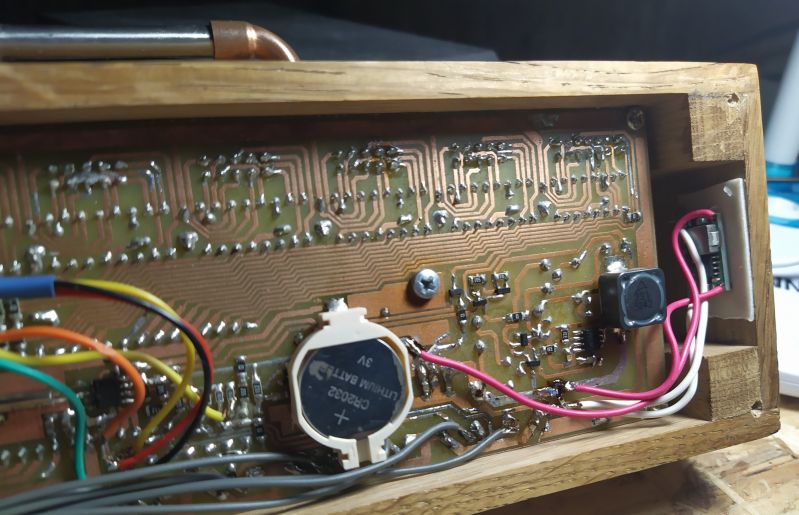

Мои первые часы на ИН8-2 (статическая индикация на PIC16F877 c К155ИД1, применена микросхема DS1307), сделаны по материалам с http://robocua.blogspot.com/2015/02/blog-post.html
Печатную плату переделал под выводные компоненты (кроме DS1307), преобразователь напряжения на MC34063 c IRF740, пластиковый корпус взят в магазине. Блок питания +12 В внешний.
С радиатором для LM7805 не получилось с первого раза - недооценил отсутствие нормальной вентиляции внутри корпуса, пришлось увеличить размеры.
Тоже понравилась эта схема. Выкинул правда кренку нафиг, поставил копеечный преобразователь с али.
СообщениеДобавлено: Вт фев 16, 2021 17:12:32
Карма: 46
Рейтинг сообщений: 977
Сообщений: 7615
Откуда: г. Россия
А чем тебе такая не устраивает?
https://aliexpress.ru/item/400126070722 ... 5500431706
Или ещё меньше.
https://aliexpress.ru/item/2044607565.h ... 6410046642
Все микросхемы гораздо меньше твоего преобразователя.

Не стой стороны смотришь Камрад. Кренка эта утюжок, а преобразователь не греется вообще!
Это важно, так как датчик температуры далеко не уберешь.
СообщениеДобавлено: Вт фев 16, 2021 19:16:24
Карма: 34
Рейтинг сообщений: 819
Зарегистрирован: Вт ноя 01, 2005 17:32:22
Сообщений: 1945
Да уж... Зачем воздух нагревать, когда преобразователь и не греется, и надежнее. И габариты часов позволяют несколько лишних элементов поставить.

ИД1 по даташиту ест до 25мА, их там 6 шт. + PIC 16F877+ NEO6M+преобразователь на 6 больших ламп. Температура кренки до того как я ее сковырнул доходила до 50 градусов. Термометр в часах врал на 3-5 градусов вверх. как то так.
1. А сколько кстати реально ест в статическом режиме одна ид1? Кто-нибудь реально измерял?
2. 50С - это вообще ни о чем нагрев для полупроводников...
3. Тут скорее причина в неправильном размещении термодатчика относительно нагревающегося стабилизатора, а не проблема самой ЕНки.
