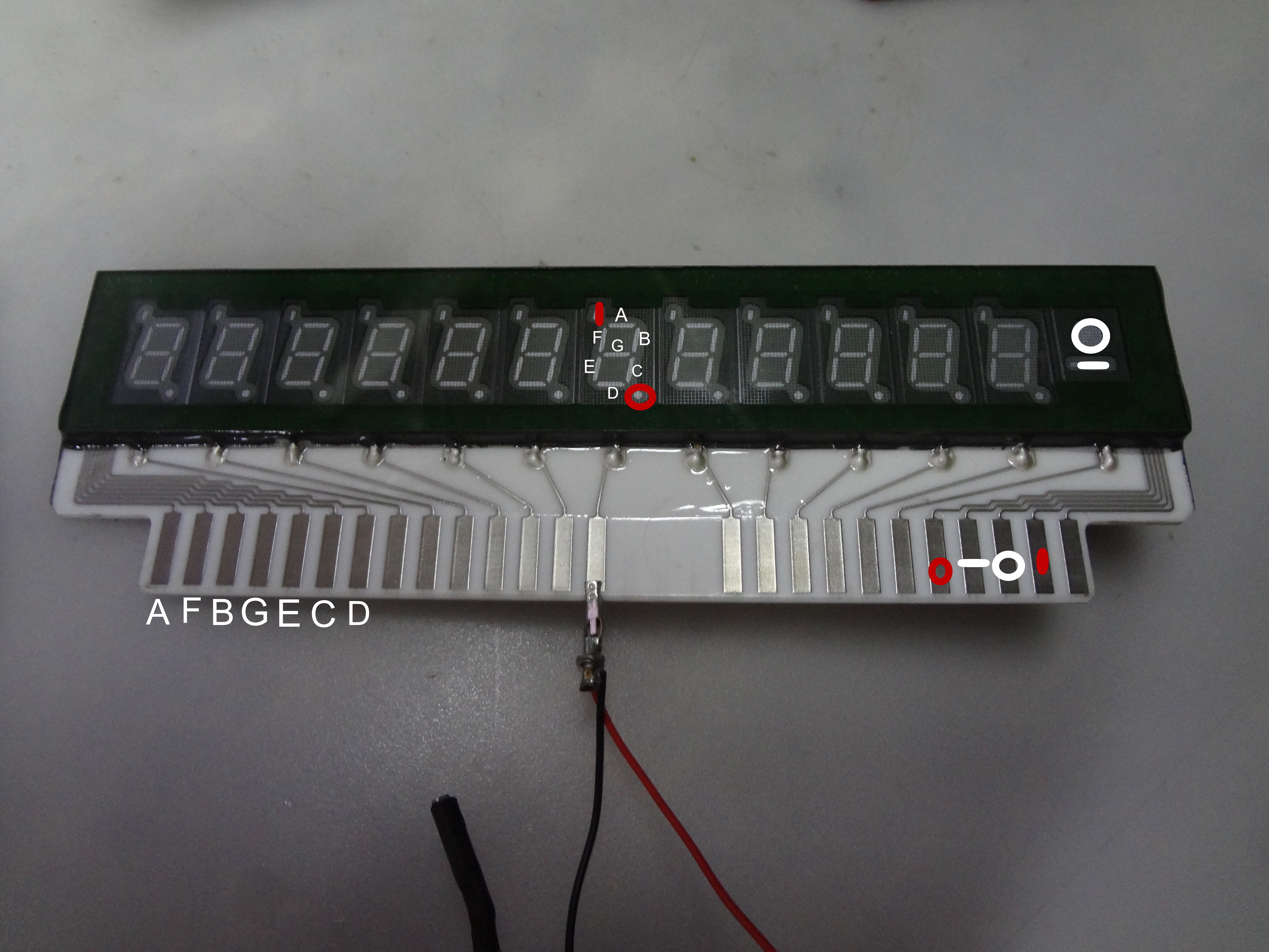

Ув. Коты, а нет-ли ни у кого-нибудь проекта часов под панаплекс типа этого ?
Hitachi H1833B
Я за грустным, пыльным столом
Я синий как сейф в углу
От нечеткого света ламп
Под названием странным неон...

Сначала загорелся увидив такой индикатор за 300р а потом посмотрел на эту бороду которую некуда деть и передумал. Есть наш гип11, можно попробовать на нём. Как найду индикатор займусь.
было на, H1813B, только схемы, прошивки и.т.д нет :( https://www.radiokot.ru/forum/viewtopic ... 84#p561384
