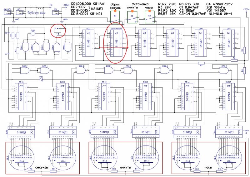

Добрый день!
Решил повторить сию схему. Есть два вопроса:
1.) На схеме элемент DD8.3 (2И-НЕ) с него снимаются две контрольные точки "L" и "R" - что это и для каких целей?
2.) DD3 - счётчик резерв, для чего?
Схема (обвёл красным):
Спасибо. Понимаю тема старая, но вдруг помните нюансы.
С уважением, Виктор Евгеньевич

1.Входы неиспользованных элементов не должны висеть в воздухе + дает вам возможность использовать эти точки для управления разделительными точками(если таковые нужны)
2.Возможность применить другой кварц. Кварц в этих часах в стекле - ретро!

М{}Т, на 511серии свободные выводы можно оставлять не подключенными,выводы R и L это выход секунд,наверно частотомер 8-миразрядный подключать для настройки,напряжение 15в не обязательно,хватит 12-12,5 ,будет меньше нагреваться,с кварцем не в стекле (древнем),может не запуститься,надо будет другой генератор,без счётчика резерв кварц на 100 кГц,с резервом на 1 МГц,микросхемы по справочнику до 200кгц.А у меня часы на 224 + 511 серия от 12.5 вольтИзображение Изображение

RoboC, Борисович, Мужики, спасибо в принципе так и подразумевал на счёт счётчика "резерв", были только сомнения в DD8.3.

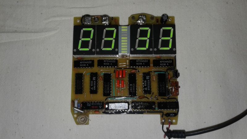

RoboC,всё равно не понял,обясни тёмному человеку
Вот например у меня часыИзображение Изображение
В них когда насчитает полную полосочку секунд (это которая между цифрами),тогда и минута переключается,а полосочка гаснет и снова начинает набираться
А в Ваших часах как,минуты сами по себе,сегменты на ИВ-17 сами по себе переключаются или как по иному
Всё верно написали.
Схема и печатка рисовалась для себя на "скорую руку" попробовать и оценить как всё это будет работать. Не думал что кто то захочет это повторить и уж тем более не рассчитывал на какую либо популярность.
L и R секундный импульс, прямой и (или) инверсный. Нужны разделители - вешаем через ключ неонку и при переключении секунд она будет загораться или гаснуть или переключатся (маятник). Кому как нравится.
"Резерв" - для творчества под стеклянный кварц 1мГц. Стабильного запуска по этой схеме добиться не удалось , поэтому поставил перемычку.
Да , сегмент перескакивает на следующую полоску каждую секунду и не привязан к минутам(на видео это видно).
Да, его можно было бы привязать, сделав из него секундную стрелку, но тогда она перескакивала бы на сл. сегмент каждые 7 секунд и часы были бы "не живые".
Теоретически, можно было бы сделать секундную прокрутку и остановку или использовать внешние сегменты(видок будет ужасный, скорее всего), попробую на досуге...
Для вашего индикатора я бы предпочел "плавающее равно", которое становится шире/уже каждую секунду и забил бы на заполняющийся столбик. Но , как говорится, на вкус .... :beer:

RoboC,спасибо,теперь понял.
У меня почти все часы на логике и направление ретросхемотехника,это как бы часы на микросхемах древних серий,вот прям сейчасИзображение
Плата для часов на 217 серии, 65 микросхем , это типа похвастаться
А те часы,они 3 года назад сделаны ,а на логике уже ни чего не изменишь
Как бы,тут часовые тараканы в голове у каждого свои
