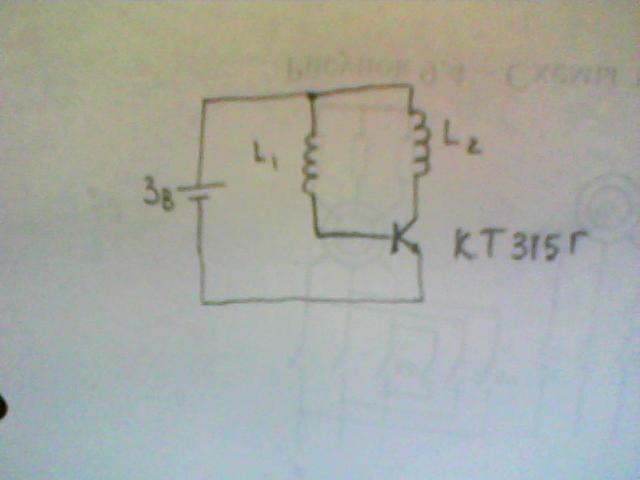

Ребята, помогите пожалуйста, я совсем голову сломал, не могу понять почему качер не запускается. схема с автозапуском.
:cry:
как только не соединял
1) L1=30витков ,L2=30вит
2) L1=60,L2=30
3) L1=30,L2=60
пробовал сводить, разводить катушки. Хоть бы хны. максимум 0,2 В с подключенной и даже не подключенной базой.
пробовал на кт503г, все равно не пашет. Подключал на 1,5В, нет результата.
Где я косячу, скажите пожалуйста???? Или что другое посоветуете
тут схема с которой работал
Изображение 001.jpg [19.05 KiB]

Ребята, помогите пожалуйста, я совсем голову сломал, не могу понять почему качер не запускается. схема с автозапуском. Где я косячу, скажите пожалуйста???? Или что другое посоветуете
1 твой косяк - не изучал схемотехнику ! Даже эту тему не всю глядел !
2 твой косяк - огромный ток базы транзистора.
Ты базовую катушку КТ315 - разЪедини по постоянному току от "+" с помощью конденсатора -1~100 nF;
Между "+" и базой ДОБАВЬ цепь из постоянного резистора 0.1~1 kOm + переменный резистор 10 ~100 kOm.
Крутя ручку, меняя концы ... добейся генерации. (на осцилле)
3 твой косяк - в качере (да и в Тесле) - обе катушки НАСТРОЕНЫ на одинаковую (кратные) частоты.
Тут тебе поможет только ОПЫТ :))

Хорошо, спасибо за совет))) Особенно хороши первые два) Но сам брови никаких конденсаторов и резисторов не использовал и работало. В чем подвох???
 Заголовок сообщения: Re: Качер и опыты с качером
СообщениеДобавлено: Чт янв 19, 2012 15:10:06
Карма: 107
Рейтинг сообщений: 1031
Сообщений: 12364
Между базой и катухой резистор 6,8кОм поставил и заработало. Минимум 0,6В. Потом ещё чуть-чуть и генерация срывается!
