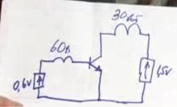

А пл вашему для чего дроссель?он является катушкой,принимает помехи и подает их на базу.
 Заголовок сообщения: Re: Качер и опыты с качером
СообщениеДобавлено: Сб янв 21, 2012 17:26:47
Зарегистрирован: Чт ноя 11, 2010 13:30:46
Сообщений: 95
то есть вы хотите сказать провод принимает волну от катушки и тем самым перекрывает источник в 0,6 В? как то странно. В его видео есть еще такая схема где после источником питания индуктивность, Индуктивности разнесены в разные стороны, а колебания идут, и тут нет никакой обратной связи, чем вызвано такое явление?
вот схема
качер 3.JPG [18.07 KiB]

У меня знакомый видвинул предположение, что батарейка (аккумулятор) при стандартной схемой включения качера (2 катушки и транзистор с батарей). Т.к. батарейка греется, и на неё обратно подается сигнал (вроде). Я сам не помню точно что он там говорил)
