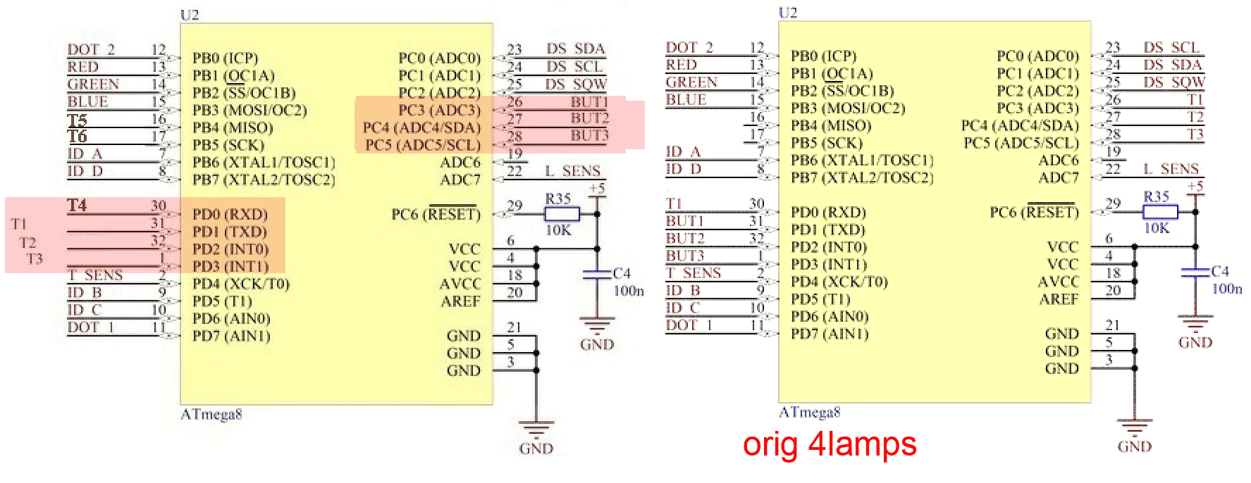

Схема, плата и прошивка: https://disk.yandex.ru/d/oaUBplrIiGAL1g
Сильно не пинайте, разводил плату под те элементы, которые у меня в наличии. Делал максимально для себя))
как говориться, увы и ой...
разницу выделил красным. по железу не подойдет.. жаль.

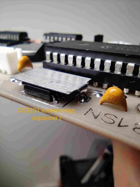

А зачем ds3231 под экранчиком?
Она очень чувствительна к помехам, ловит даже там где казалось бы не должна ловить. А у меня в корпусе будет импульсный блок питания.
Если совсем по уму, то по её питанию нужен хотя бы элементарный LC фильтр на частоту шима источника питания.
Пока такой лайтовый вариант, до этого тестировал с ИБП, расхождений не замечено. Она чувствительна к электромагнитным помехам, если например рядом высоковольтные линии проложены или дроссель рядом.

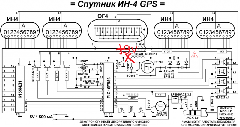

Всем :beer: Имеются часы Спутник GPS. Проработали несколько лет. Долговечность ламп ИН-4 всем известно , ну и я менял несколько раз, обходился иногда прожиганием катодов. Хотел в очередной раз заменить ламы. Но тут возникла проблемы с высоким напряжением. С преобразователя всего +4,9 В. Конечно заставить преобразователь нормально работать от +5В то ёщё решение. И тут появилась БРЕДОВАЯ идею. А что если по кресту на схеме перерезать дорожку и подать на преобразователь +9в? Сгореть ничего не сгорит(не должно :dont_know: ) А будет ли работать? Схему-предложение прилагаю.
З.Ы. Может у кого то есть какое то предложения? Ведь часы в свое время были популярны! :solder:
СообщениеДобавлено: Вт янв 14, 2025 16:49:50
Карма: 16
Рейтинг сообщений: 135
Сообщений: 899
Откуда: Московская область
Можно. Индуктивность увеличить надо будет. Но перед этим завести и убедиться что все работает от 5.

Эти ИН-4 с характером, они очень боятся большого анодного тока
и следовательно больно не разгуляешься с яркостью.
Анодное через отдельный стаб, чтобы ток лампы не гулял и анодный ток поменьше
повышая сопротивление анодного резистор.
К этой схеме я бы высокое делал отдельно с отдельно с ОС чтобы не прыгало.
Или можно использовать контроллер, НО с обратной связью.
