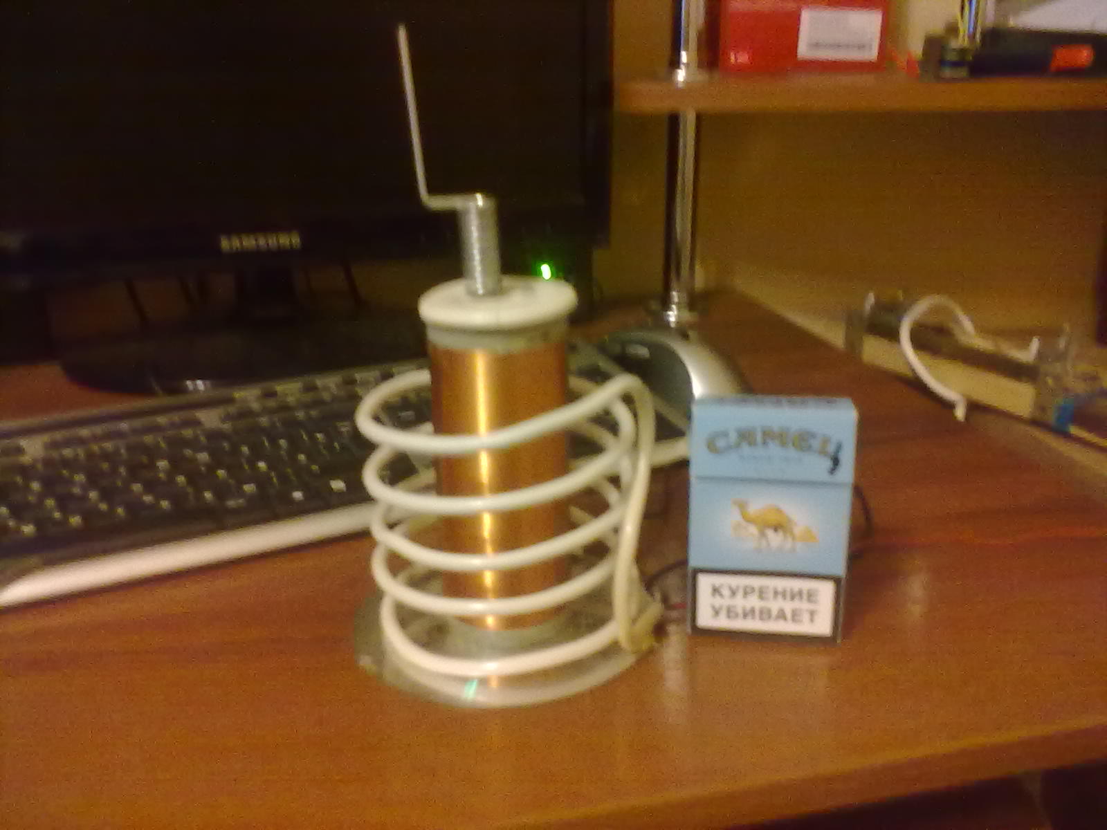

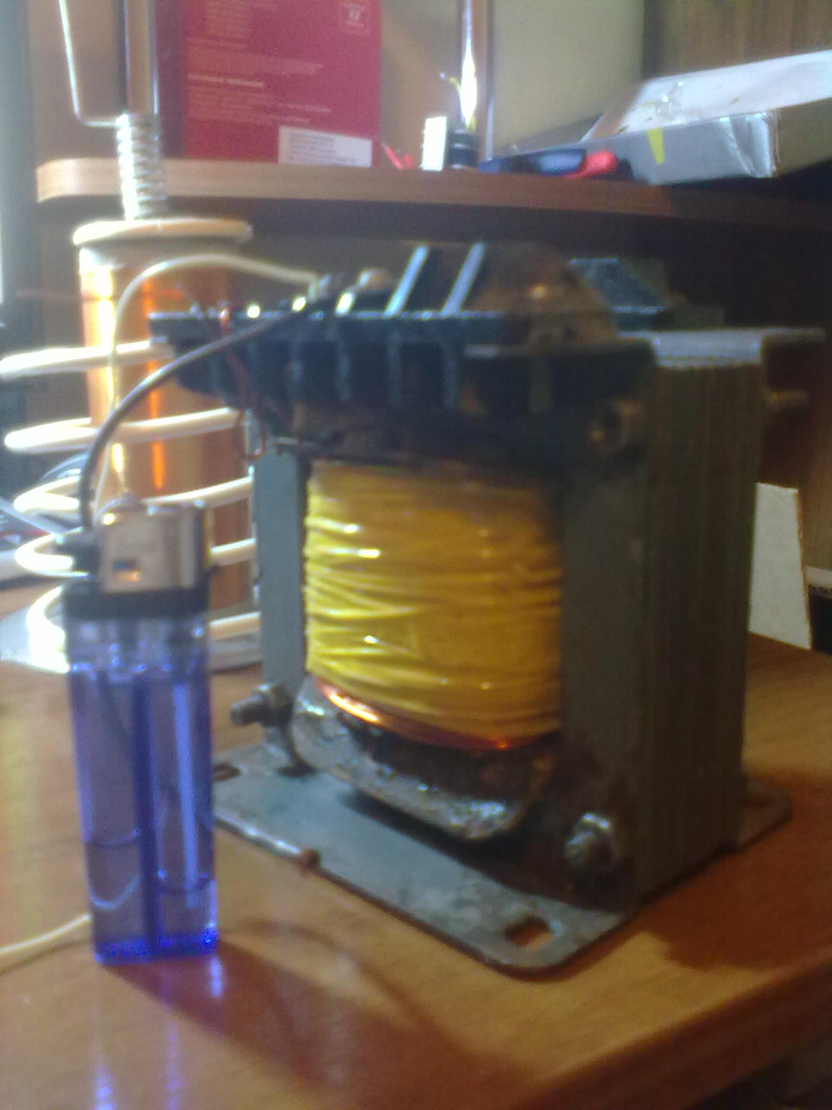

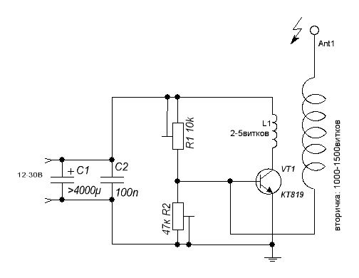

 Заголовок сообщения: помогите разобраться с качером
СообщениеДобавлено: Пт мар 16, 2012 21:30:03
Зарегистрирован: Пт мар 16, 2012 20:18:49
Сообщений: 210
собрал однажды я качер по обычной схеме,но заменил транзистор на bu2508df он заработал,но очень сильно грелись а иногда и загорались переменные резисторы!затем я чуть придал форму первичке смотрите на фото, поставил резисторы в 3раза мощнее и транзюк кт808ам включил и не але.резисторы хоть и перестали гореть а транзюк припой расплавлял.потом собрал опять по первой схеме и те же симптомы(не работает)один парень мне на этот вопрос ответил так "Летят два напильника. Один металлический, другой на север." но я так и не понял значения этих слов,может помот кто нит плиз!!!!!

download/file.php?mode=view&id=99755
Комментарий к файлу: http://radiokot.ru/forum/download/file.php?mode=view&id=99754&sid=f11ec09a88a041ce9c897dfd26130cb3

Фото есть?! Скока витков вторичка?! Скока витков первичка?! Чем питаешь?! Какой радиатор?! Есть радиатор?!

пнрвичка 5 витков алюминевым проводом диаметром4мм вторичка примерно 1100витков проводом 0,12мм,транс 18-20(когда как)вольт радиатор и все остальное на фотке ЗАРАНЕЕ СПАСИБО!!!!http://radiokot.ru/forum/download/file.php?mode=view&id=99769&sid=126b9d download/file.php?mode=view&id=99770&sid=126b9d5fa29606e819121a135c42e5675fa29606e819121a135c42e567 :)

Хм, вроде всё правильно. . . А ты мостик диодный не забыл часом. . .
И ты врёшь!!! © Vladisman
 Заголовок сообщения: Re: Качер и опыты с качером
СообщениеДобавлено: Сб мар 17, 2012 09:56:06
Сообщений: 210
нет не забыл я ставил 4 диода д242а по обычной схеме выпрямителя и кондер на 6800мкф x 50в может из за того что я ставил с2 на 0,22мкф а не 0,1 :facepalm:
