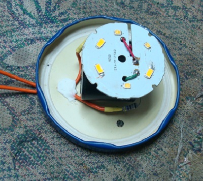

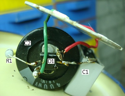

Если у вас есть стеклянная банка с крышкой от дешевой икры
и радио хлам, можно сделать светильник для подъезда.
светит для лестничной площадки достаточно хорошо,
потребляемая мощность 0,8вт/ч
у меня в подъезде таких, пять плафонов,
лет пять уже светят, никто их не ворует, и ни один ещё не "сдох".
Конденсаторы к крышке приклеены на "жидкие гвозди"
Светильник, или вор?
Ну вот если вор сдохнет, мне кажется таки вставят эти светильники по самую задницу... :)))
Нельзя в общественном месте подвергать людей опасности.

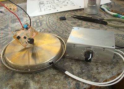

Сделал из разбитого чайника паяльный стол,
спаял на нем две небольшие платы,
так понравилось,.... почему раньше не догадался так паять?
Подготавливаем плату для пайки
после травления зачищаем, - облуживаем площадки те,
к которым будут припаяны SMD детали,
кисточкой наносим паяльную пасту,
на места раскладываем детали, они слегка прилипают на паяльную пасту.
Плату на "паяльный стол" через регулятор напряжения разогреваем,
как олово расплавится, поправить зубочисткой детали если не ровно,
и всё, убираем плату всё отлично припаяно,
особенно хорошо так паять микросхемы у которых много выводов,
а детали с площадкой для пайки, простым паяльником вообще проблемно,
или феном или стол, стол предпочтительней, меньше греет корпус
Плату моем, просматриваем под лупой,
если что не нравится поправим обычным паяльником.
Вот такое устройство из "мусора" для пайки
