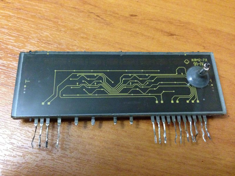

Доброго времени суток, подскажите как проверить ИЛМ2-7Л:
Смущают окалины справа по углам
Вот подробно про проверку ВЛИ Необходимо подключить накал на крайние ноги индикатора и подать напряжение на сетку и засветить каждое или все вместе сегменты на индикаторе . Черные точки с боку это нормально Вот описание

"Окалины" - хороший знак. А вот если они побелеют - индикатор разбит.

Почитал статью про тестер, но так и не понял как подключить. В наличии есть АТХ БП, там есть 3,3В и 24В, как подключать не ясно :shock:

К вашему атх-бп только так - сетки и аноды на +24, на накал +3.3 (минуса у них ведь общие?). Это только для проверки.

Спасибо за быстрый ответ. Накал (1 и 20 вывод) подключил от отдельного регулируемого БП (оптимален при 3,5В - при свете не виден). От АТХ БП провод -12В (синий в моем слуае) подключил также на катод-накал (20 вывод), желтый +12 подключил на все оставшиеся выводы. Светит хорошо, олдовым зеленым цветом :)
