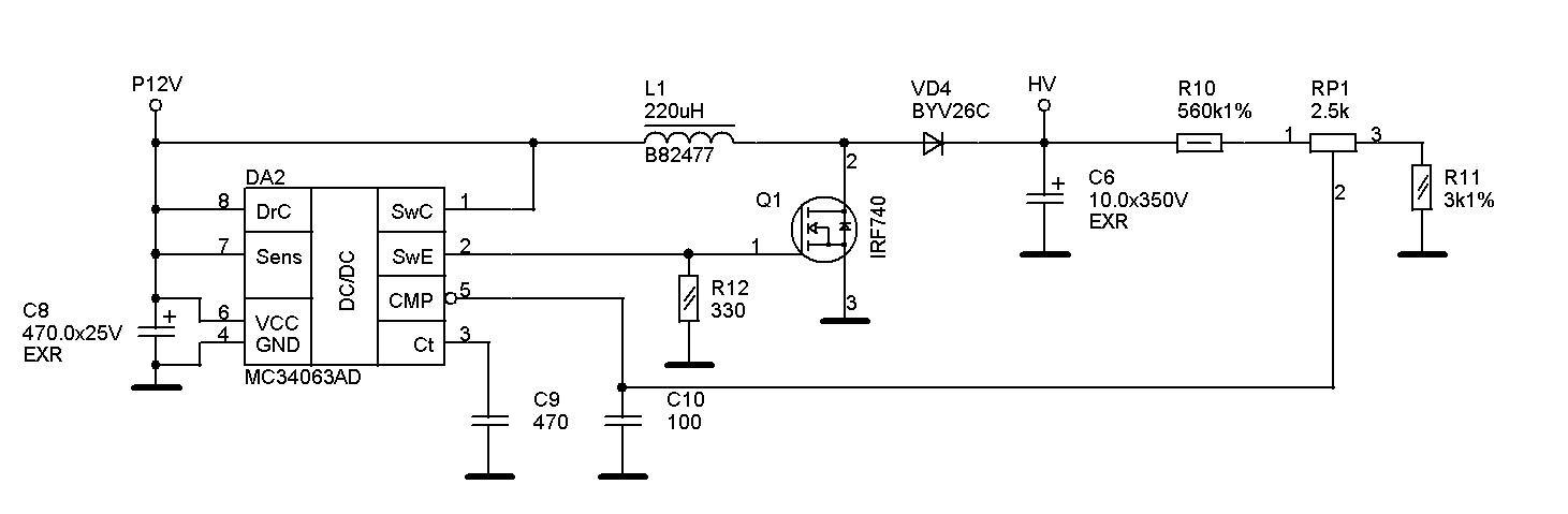

кто собирал преобразователь по этой схеме download/file.php?id=125941 подскажите пожалуйста: у вас полевик тоже греется, это его штатный режим роботы ?

Да, я собирал по схеме без полудрайвера. тоже всё грелось. Поставьте полудрайвер затвора полевика и уменьшите ёмкость на выходе до 2,2мкФ.

а какова причина нагрева ?
знаю что полудрайвер помогает быстрее разряжаться затворной емкости........
на выходе у меня 4,7 мкФ
