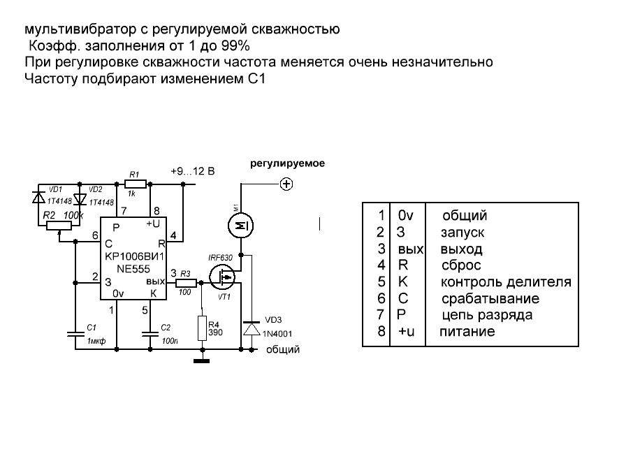

Упс, второй файл не прицепился. Повторяю.
Комментарий к файлу: практическая схема управления двигателем
БАЗОВЫ~2.GIF [24.45 KiB]

с какой схемаой я смогу сделать такое? там где две микросхемы ne555 ?
glavkotu.png [24.71 KiB]
 Заголовок сообщения: Re: Независимая регулировка длительности и паузы импульсов.
СообщениеДобавлено: Вт янв 01, 2013 01:21:44
Карма: 46
Рейтинг сообщений: 236
Сообщений: 11169
Скорее всего- со второй схемой, но для столь широкого перекрытия придётся делать переключение диапазонов.
Сначала идёт схема ,задающая короткие импульсы требуемой частоты, а эти импульсы запускают вторую схему, которая регулирует скважность.

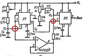

Plan писал(а):
А прочитать то лень самим о чем я там писал? на таймере 555 не сделать скваЖность меньше 50,
:shock:
Ширину импульса можно гонять практически от 0 до 100...
это для идей:
Untitled-1.JPG [77.42 KiB]
читайте иногда старосовковые книжки иль чего на тему "регулятор велофары/фонарика"
:sleep:

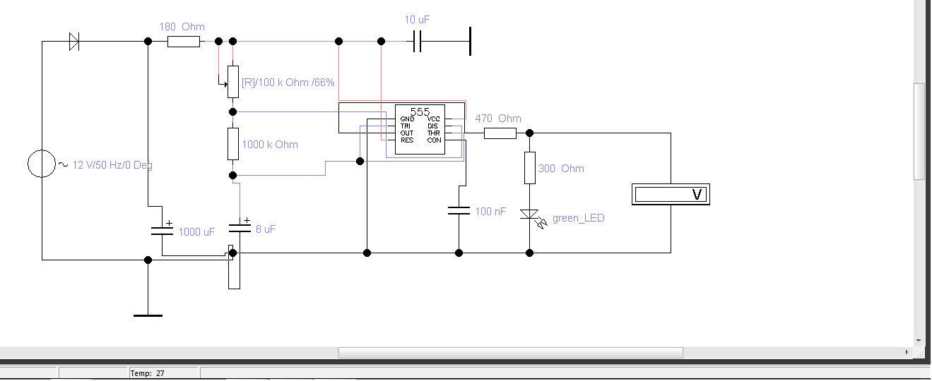

 Заголовок сообщения: прошу помочь по схеме с таймером
СообщениеДобавлено: Вс окт 13, 2013 10:54:10
Зарегистрирован: Вт авг 09, 2011 13:07:59
Сообщений: 12
Уважаемые радиокоты! помогите разобраться почему не работает схема для стеклоочистителя на таймере 555. Сразу скажу, что рисунок печатки делал сам (там могут быть ошибки, которые я найти не смог). Реально схема не работает - проверял подключая вместо моторчика светодиод. Импульсы есть, но во-первых очень короткой длительности (светодиод фактически моргает и не думаю, что от такого импульса сработает двигатель, во - вторых импульсы очень частые - удавалось настроить не более 3 сек при том, что подстроечный (не переменный) резистор в положении минимального сопротивления. Пробовал менять емкость конденсатора - эффекта практически нет. Прошу вашей оценки и советов что сделано не так. Да, индикация подачи питания на светодиоде - моя инициатива - на схеме ее нет.
Комментарий к файлу: печатка
стеклоочиститель2.lay [29.89 KiB]
Комментарий к файлу: схема
time01.gif [4.25 KiB]
Сюда перенес.
aen
 Заголовок сообщения: Re: прошу помочь по схеме с таймером
СообщениеДобавлено: Вс окт 13, 2013 11:44:19
Рейтинг сообщений: 62
Зарегистрирован: Чт янв 13, 2011 13:51:26
Сообщений: 986
Лень разбираться с датащитами, но если транзисторы подключины так, как нарисовано по схеме - смело выкидывай их в корзину. Первый уже пробит, а второй просто не работает. (стрелка на транзисторе всегда указывает направление от плюса к минусу).
В остальном - печатка годная.
5 сек работы (максимум) и 22 сек паузы (максимум).
Откинь резистор с 5 ноги. Вместо него между пятой ногой и массой поставь последовательно резистор на 300-500 ом и светодиод. Попробуй запуститься.
Заработало?
Нет?
Отпаяй оба переменника.
Откинь ёмкость 220 мкФ.
На 6-ю ногу припаяй резистор на 1к. Второй контакт резистора коротко ткни в массу.
Включилось?
Нет?
Меняй 555 - что-то с ней не так.
Если включилось - второй контакт резистора теперь коротко ткни в плюс.
Выключилось?
Если включилось и выключилось - меняй электролит.
ЭЭЭ...
Только рассмотрел - первый транзистор должен через сопротивление быть подключён на плюс. А у тебя - на массу.
СообщениеДобавлено: Вт окт 15, 2013 06:21:42
Карма: 33
Рейтинг сообщений: 213
Зарегистрирован: Ср окт 14, 2009 10:37:49
Сообщений: 3956
Откуда: Украина
Arwood писал(а):
Лень разбираться с датащитами, но если транзисторы подключины так, как нарисовано по схеме - смело выкидывай их в корзину...
А надо бы разобраться, прежде чем давать советы... Надо взять более качественный рисунок схемы, например здесь. Ну, или все-таки открыть даташит...
Все на схеме правильно подключено, и схема рабочая.
Причину надо искать в правильности монтажа и исправности деталей.

Спасибо всем кто откликнулся. Я думаю, arwood прав на плате есть ошибка. Резистор коллектора первого по схеме транзистора должен идти на +, а на плате он идет на общий. Исправление этой ошибки результата не дает - суть остается та же, паузами хотя бы в пять секунд и не пахнет (Пробовал полностью отключать транзисторы и через сопротивление подключал светодиод прямо на выход таймера). Конденсатор менял - ничего не дает, диоды прозвонил - вроде исправные. Да забыл сказать, что паузы регулируются, нов очень маленьких пределах. Максимальная пауза между импульсами окола 1 сек, при этом подстроечник 22К в положении минимального сопротивления,а переменный резистор в положении максимума сопротивления :facepalm:
СообщениеДобавлено: Ср окт 16, 2013 06:06:17
Карма: 33
Сообщений: 3956
Откуда: Украина
webuser писал(а):
...Я думаю, arwood прав на плате есть ошибка. Резистор коллектора первого по схеме транзистора должен идти на +, а на плате он идет на общий...
Да, здесь arwood прав. Это ошибка.
Но работа выходного каскада никак не влияет на частоту и скважность импульсов генератора. Искать нужно не в транзисторах, а в цепях, формирующих сигнал. Максимальными пауза и импульс должны быть при максимальном сопротивлении соответствующих переменных резисторов. Если это не так - проверьте правильность подключения диодов и отсутствие замыканий между дорожками печатной платы. Если можно, дайте фото готовой платы с деталями, может что удастся высмотреть.
Если не поздно приду с работы, то вечером ради интереса соберу на макете... хотя когда-то эту схему уже собирал...
