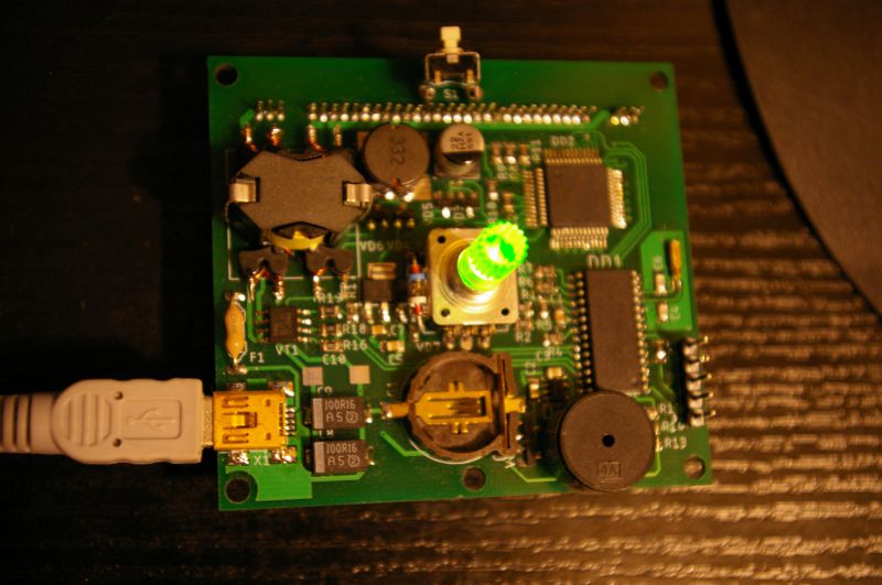

Не прошло и десяти лет, как запустил часики. Вот видео установки времени:
;-) Да, время устанавливается энкодером. Видео немного мутное, но мне лень было студийный свет вытаскивать. Да и время у камеры неправильное. Вот чуть получше фотка:
Питается от USB, жрёт порядка 350ма. Зависит от того, насколько светит. Схема стандартная:
Питание индикатору трансформаторное, пуш-пул качает микроконтроллер. Время считает тоже микроконтроллер. Отлавливание пропадания питания - тоже микроконтроллер (там я нарисовал компаратор - это часть микроконтроллера). Контроллер индикатора - stfpc311. Вот с нею я сегодня намучался, пока запустил часики. Обмен с нею обеспечивает модуль MSSP микроконтроллера. Правда, оказалась одна бяка - микроконтроллер выдаёт MSB вперёд, а этому надо LSB. А у этого микроконтроллера это переключить нельзя. Пришлось писать реверсирование байта. Ладно, с этим справился. даже удалось кое-что засветить. Но вот засветить что-нибудь целенаправленно - не получалось. Один момент даже подумал, что индикатор на плате развёл задом наперед и аноды и сетки надо менять местами. Но нет, оказалось немного странным поведение видеоОЗУ. Вобщем методом подбора выяснил и нашел соответствие и даже удалось написать процедуру зажигающую стрелки так как надо.
