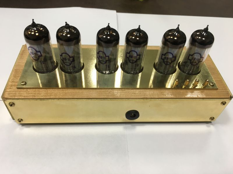

Сделал второй корпус. Пятачек временно на клею. В будущем хочу вытравить надписи.
