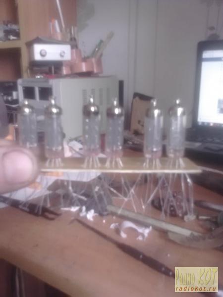

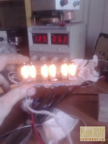

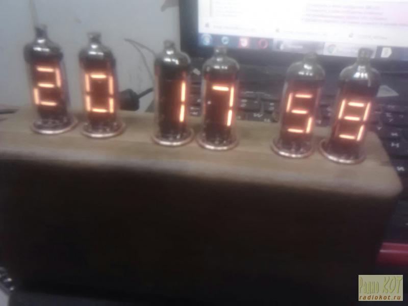

Принес как-то друг мне три лампочки ИВ-9,посмотрел на них и закинул в долгий ящик.Спустя полгода,попались на рынке блошинном абсолютно новые и непаяные по вполне замечательной цене в 10 рублей/шт.Набрал на все бабки(что в кармане были).

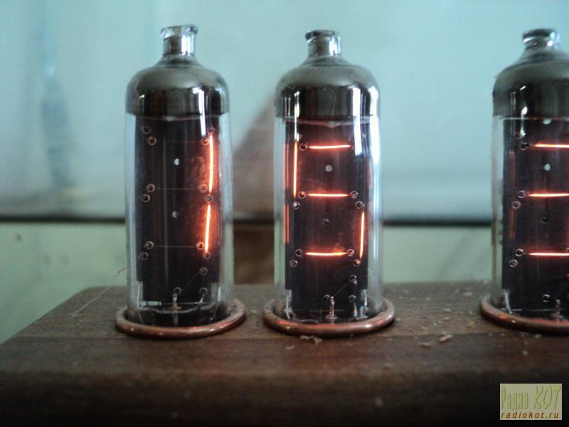

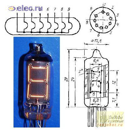

Далее стал вопрос сколько жрут,сколько ср*т светят...Быстро был найден даташит(кусок с яндекса) ,для статики впринципе нормально так потребляет,а когда собрал 6 лампочек и подключил-а потребляет то оно нехило!!! Ну да ладно,динамическая индикация же будет.

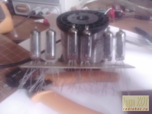

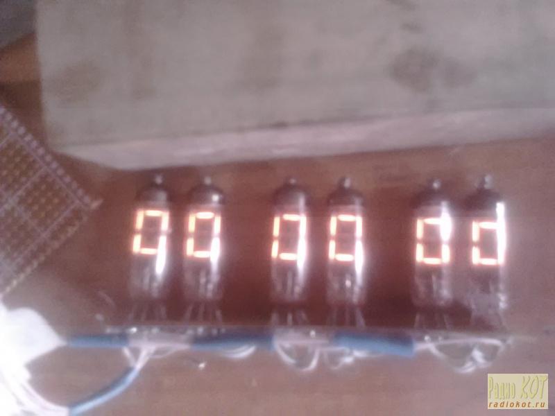

Цоколь ТО-100,нигде ненаходился,поэтому в компасе нарисовал побыстрому разметку,распечатал,приклеил на фольгированый текстолит,просверлил.С обратной стороны нарисовал пятаки и в хж.Печатку было разводить абсолютно лень,да и незнал заработает ли.

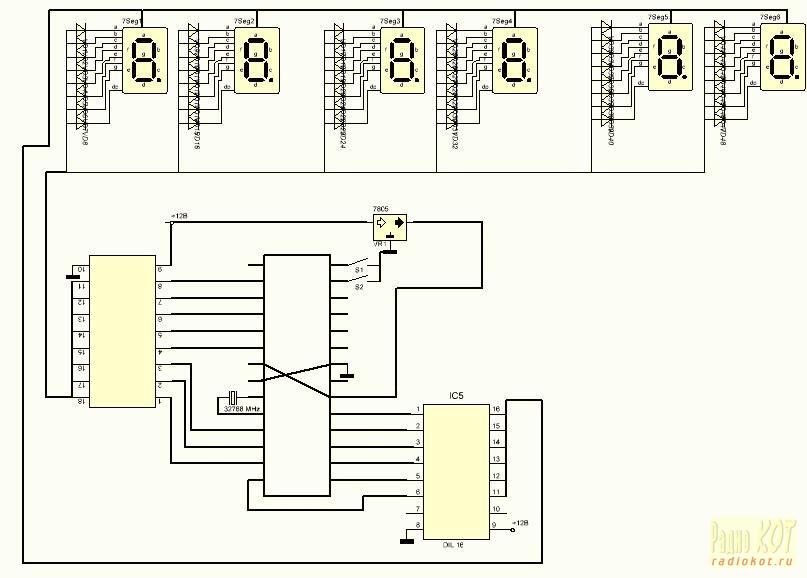

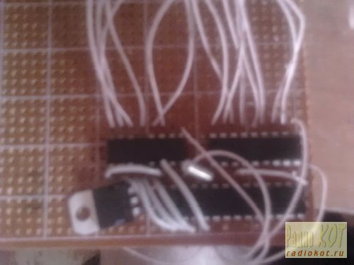

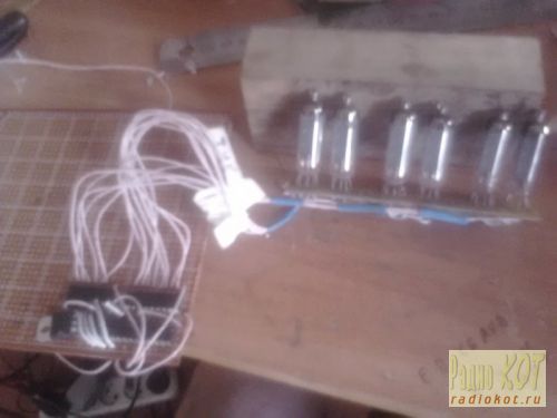

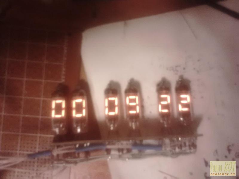

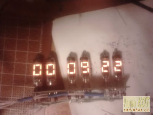

В основу схемы легли простые светодиодные часы и добавлены ключи TD62783 и ULN2003,прошивку изменил Akl ,за что ему огромнное спасибо.Это просто часы!никаких свистелок,перделок нет(а как хотелось),они просто стоят и показывают время,и довольно точно 30сек/3месяца .Данная схема уже была опробована на КЛ114а ,которые отказывались работать на паспортных напряжениях.Да и впринципе можно подключть любые (до 40в) всетодиоды,ленты,индикаторы.За схему неругайте,начинающий я!!!

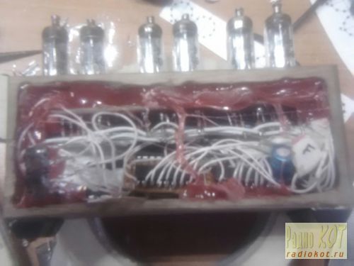

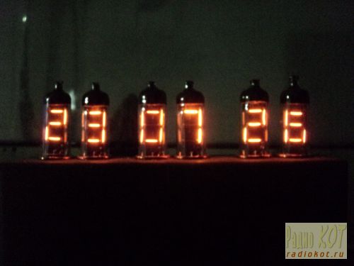

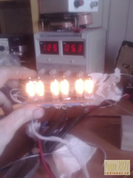

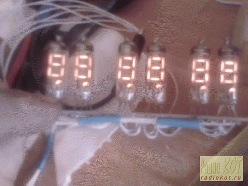

Собрал на макетке ,заработало сразу,но светились все сегменты. Позже выяснилось, что надо на каждый сегмент каждой лампы по диоду,припаял и заработало более менее хорошо. Но появилась еще одна проблема.при динамической индикации лампам требуется неменее 11В-под руку попался бп на 13В-очень ярко светить стали,как 40Вт лампочка,всю комнату освещает...Тут то друзья китайци помогли,dc-dc понижайка,в загашнике валяющаяся, в дело пошла.Теперь яркость регулируется в широких пределах,ничего негреется,все в общем нормально(в задней крышке в итоге просверлил отверстие напротив регулировочного резистра понижайки и тоненькой отверточкой плавненько регулирую).

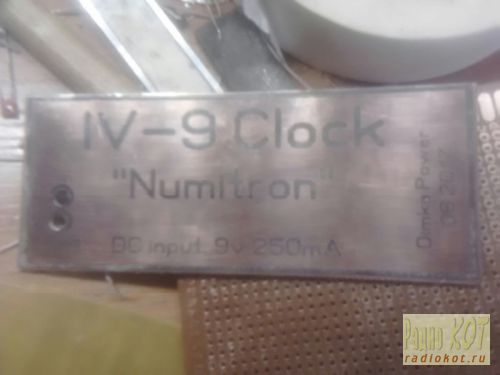

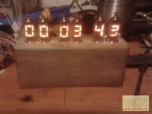

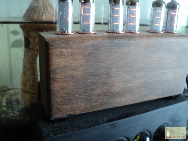

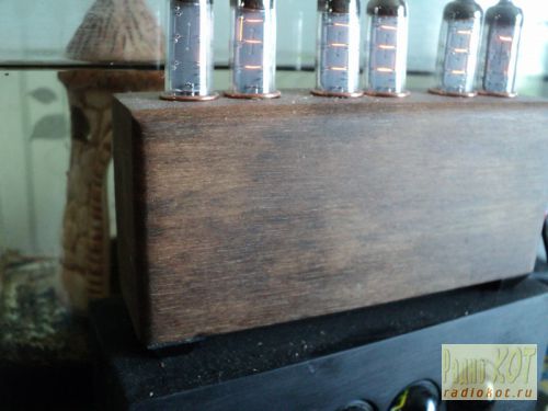

Корпус сделан из брусочка толи ясеня/толи ореха.Недели две пропитывал льняным маслом(и на палящее солнце),он приобрел классный темный цвет и отвратительный рыбный запах.Потом натер воском(из икеевской аромасвечки и запах пропал). Вот он,лютый треш.Места внутри нет. Самое красивое это ножки приборные самоклеющиеся,очень приятная мелоч.
