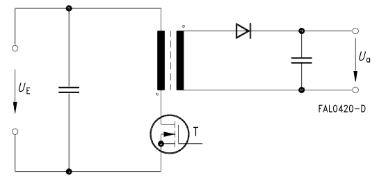

А трансформатор для обратноходового преобразователя должен быть обязательно на сердечнике с зазором?
да, если однотактный (имеется подмагничивание одного направления)
Я когда ремонтировал блок питания в телеке, там вроде сердечник без зазора был. Хотя схема однотактная.
Зазор увеличивает магнитное сопротивление сердечника, т.е. уменьшает индуктивность катушки, но при этом увеличивается индукция насыщения, т.е. насыщение наступает при бОльшем токе. Так может имеет смысл взять сердечник не с зазором, а сердечник большего размера или с более высокой магнитной проницаемостью?

Для обратноходового всегда с зазором (и он бывает только однотактным). Можно сделать из него однотактный прямоходовый, убрав зазор, поменяв полярность вторички (чтобы извлекать энергию на прямом ходу, а не на обратном) и добавив размагничивающую обмотку (которая размагничивает сердечник и подзаряжает кондер низковольтного питания схемы). В часах лучше делать обратноход, т.к. он автоматически ограничен по мощности: во-первых, меньше шансов себя покалечить, взявшись за вторичку, а во-вторых меньше шансов, что он сожжет схему, если что-то пойдет не так. К тому же, обратноходовому не нужен дроссель на выходе, а прямоходовому для стабилизации напряжения нужен обязательно.
обратноход
прямоход
Обозначения забугорные: стрелки напряжения показывают "-", а не "+" как принято у нас. Левая обмотка на второй картинке и есть размагничивающая. Обратите так же внимание не полярности вторичек.
Комментарий к файлу: Прямоходовый однотакт
2.png [14.68 KiB]
Комментарий к файлу: Обратноходовый (flyback)
1.png [11.38 KiB]
