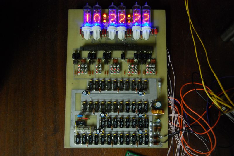

а слева внизу что красным светит?

Схему на мелкой логике сами придумали?

suslogon писал(а):
настоящее ретро
) Ну да,к этому и стремился...Люблю только ретро детали.Из них и придумываю разные варианты.

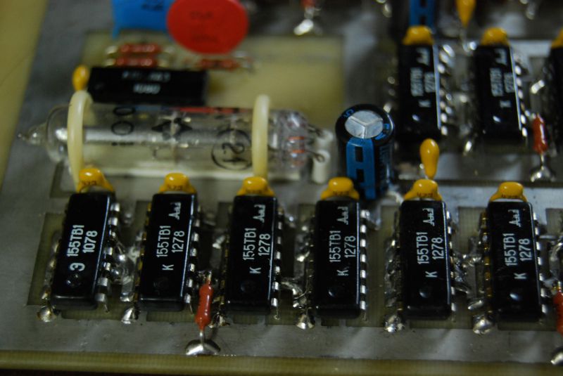

Это просто кварц снизу подсвечивается красным светодиодом. ))

Yan писал(а):
Ну вот,наконец дошли руки сделать фото своей платы первого варианта триггерных часов на ИН-14х.
Плата собранна исключительно на деталях 60-80х годов.
титанический труд ! :)
RESPECT !!! :beer: :beer: :beer:

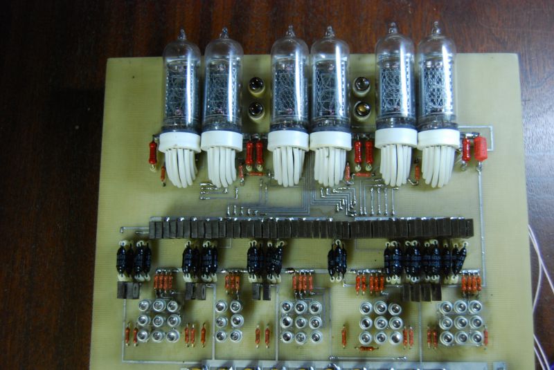

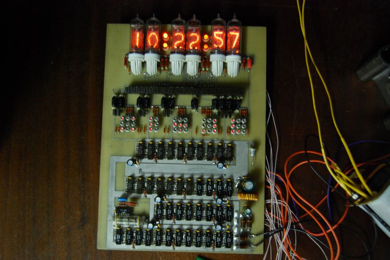

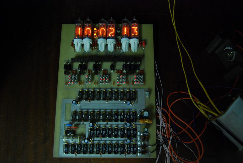

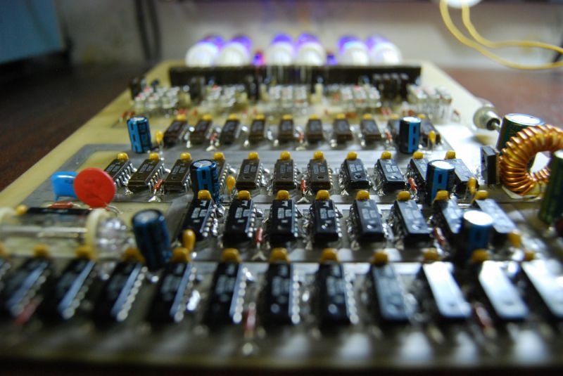

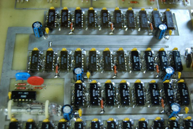

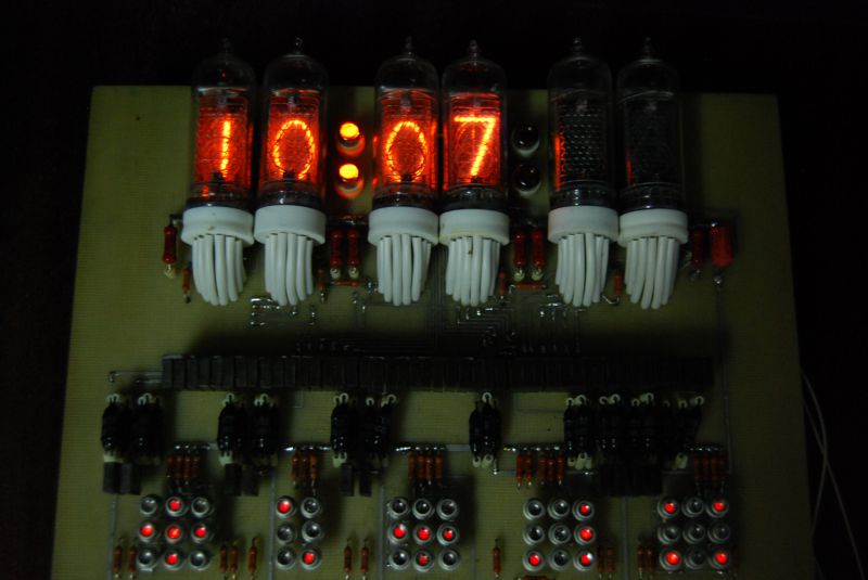

Как и обещал фото 2го варианта часиков (коммерческого).Схема переработана,в основном упрощенна,но в то-же время добавлена некая экзотика.Кол-во МС снизилось с 59шт.,до 42шт.-за счет снижения частоты генератора в 10 раз,исключения 7го разряда,убраны все лог. МС дешифраторы и заменены на разработку состоящую из светодиодов типа АЛ102 -которые помимо эстетической функции выполняют ещё и техническую функции,т.е как дешифраторы кодов и так-же способствуют открыванию определённых ключевых транзисторов которые ещё управляются по шинам "ЧЁТ-НЕЧЕТ".Плата вышла немного меньше по размеру за счет уплотнения монтажа и уменьшения кол-ва МС,содержит из МС только триггеры (К155ЛА3 в генераторе не в счёт )) ),дорожки на лицевой стороне получились более красивее.
Так-же пришлось повозится с высвечивающиеся комбинацией светодиодов.Чтоб они показывали более-менее понятные символы (для красоты) - были перебраны кучи комбинаций и была найдена более-менее подходящая.Теперь светодиоды при переключении показывают разные символы по типу "тетриса" ))
Имеются стандартные функции:Выставление времени -минуты и секунды,старт/стоп/сброс.Включение и отключение всей подсветки или подсветки только первых 4х ламп.Включение/Отключение 2х разрядов секунд.Переключение мигания мигающих-точек в старшие разряды,а в младших разрядах -точки отключаются.
И прошу прощения-не удержался и опять наделал кучу фото...)
Изображение Изображение Изображение Изображение Изображение Изображение Изображение Изображение Изображение Изображение Изображение Изображение Изображение Изображение Изображение Изображение

Yan
Отлично! :beer:
Пара вопросов: Какой размер платы и как крепятся индикаторы?

Умка писал(а):
Yan
Размер 2го варианта платы 270х185мм. А первого варианта 302х218мм.
Лампы крепятся к плате с помощью толстого 2х стороннего скотча в виде небольших полосок.
Т.е не так сильно-чтоб потом можно было отлепить и не так слабо,что-бы лампа отвалилась. Вообщем -нормально в самый раз.
Все эти платы рассчитаны для настенного исполнения.Корпус для них я буду делать потом.

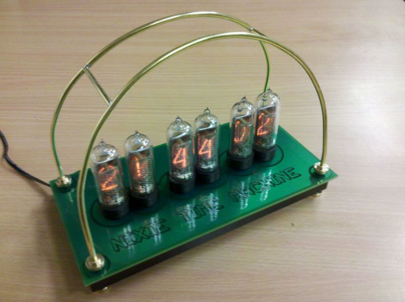

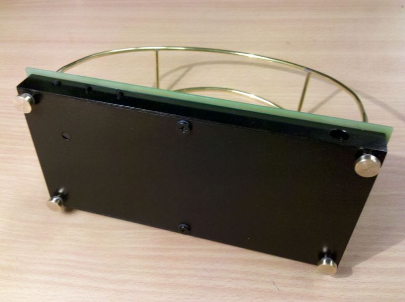

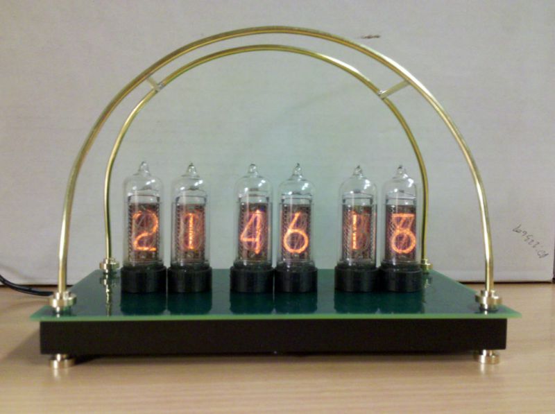

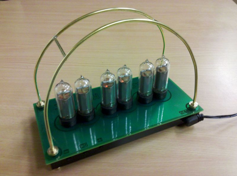

Вот, и я сделал. Эти.
Фишка конструкции - обратная сторона печатки одновременно является и лицевой панелью, монтаж соответственно весь smd и односторонний (кроме ламп :))) ). Толщина корпуса 15мм (в большинстве конструкций не нравится именно массивный корпус и тоненькие лампочки, торчащие из него). Зеленое покрытие - Dynamask.
Фоткал, как водится, на тапок и в кладовке. В архиве проект в Eagle, а также печатка в pdf, для тех кто орлов не любит :)) (можете пользовать как хотите без копирайтов). Пинайте...
Видео, где видно внутренности.

Iggis писал(а):
Вот, и я сделал
Класс - еще одна очень интересная реализация проекта SLvik. А что там на плате за коробочка изолентой приклеена ?

xSanders писал(а):
Iggis писал(а):
Вот, и я сделал
Разъем для программатора. Пусть повисит пока, мало ли..

Iggis, неплохой дизайн.
Есть предложение, не хотите попробовать использовать сенсорные кнопки, вместо контактных :roll: ?
Места полно в передней части часов и площади хватит с лихвой. Сами кнопки можно подсвечивать через текстолит.
В теперешнем дизайне, можно убрать нижнюю заливку передней части и поставить светодиоды => будет неплохо смотреться, подсеченная через текстолит, надпись :) .
Спасибо, я старался :)
Ну, это скорее идеи для тех, кого вдохновит моё творчество... Я сейчас думаю о дизайне для ИН-12, может, опять что-нибудь из проволочек замучу
