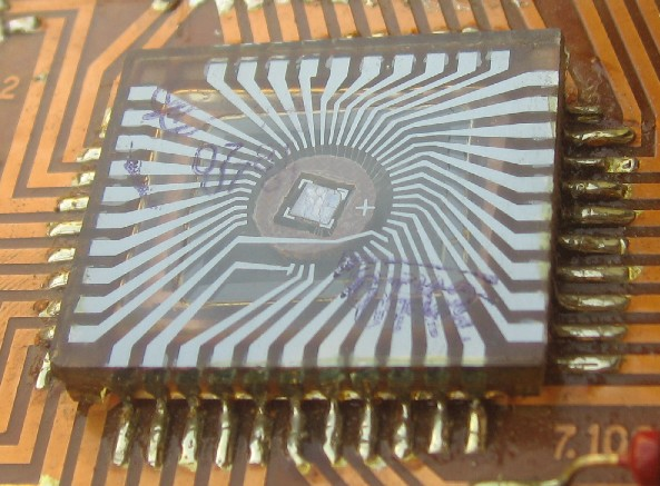

Стеклянные платы делал Саратов для настольных часов Электроника 16
Имеется такой экземпляр.

У меня три таких, два уже с дохлыми чипами - пришлось менять на платку от Электроники 30350.
