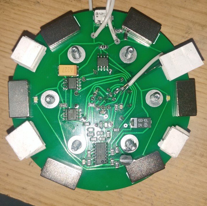

Собрал наконец левитатор Крокодила, но не работает. Подключаю тестер вот к этим двум точкам и вижу милливольты вместо 5V, что от двух разных адаптеров, что от ПК. Почему такое может быть?

Может, диод неправильно впаян? Попробуйте выпаять диод, отключив схему от питания и измерить напряжение на самих ножках разъема, может, в самом разъеме нет контакта или если он не установлен то от разъема и за резистором или предохранителем, уже не помню что там. Вдруг где-то сопля между дорожками коротит.
Подал на те же точки 4.2V, правда не припаялся, а просто воткнул, при поднесении магнита источник начинает отдавать 0.5А, но ничего не загорается, катушки не гудят.

Я использовал вот такую штуку, напечатал на 3D-принтере. Откусил у отвертки металлическую часть, приклеил винт. Так же можно сделать и с двумя картонками. Расстояние между "плоскостями" 4 мм, при 2 мм не удается добиться подходящих параметров катушек так, чтобы они влезли на плату. При толщине провода 0.3 мм у меня вышло 175 витков, индуктивность от 325 до 340 мкГн.
Итак, вернулся с праздников, принялся смотреть, почему не работает. Подаю всё на те же точки 4.2в, когда подношу магнит так, что он притягивается к плате - светодиод загорается и не гаснет, пока не поднесу магнит другой стороной. Ничего не левитирует. Так ведь не должно быть, верно? Схема же должна включаться при поднесении магнита любой стороной, и выключаться, когда его убираешь? Что-то с герконом?
По ЮСБ вообще ничего не происходит, думаю, криво припаял разъем или диод. Нет возможности проверить, все китайские тестеры погорели.
Добавлено after 2 hours 8 minutes 55 seconds:
Вообще, я что-то подзабыл, фишка должна притягиваться или отталкиваться от магнитов?
Кстати, заметил, что когда вожу магнитом, катушки немного приподнимаются. Значит, ток в них есть. Чего же не летает?

Ясно. Значит, геркон срабатывает, когда магнит неправильной стороной, и не срабатывает, когда правильной. Похоже, придется переклеивать магниты. Но вообще такого же не должно быть? Крокодил писал, что не важно какой стороной магниты клеить, лишь бы все одинаково.

Припаялся, вместо геркона припаял провод - и ничего. Диод горит, катушки греются, ток при поднесении магнита поднимается до 0.5А - но ни намёка на левитацию нет. Куда копать?
Добавлено after 1 hour 11 minutes 40 seconds:
С 10-й попытки можно нащупать баланс, фишка висит 1-2 секунды, потом начинает дергаться, сильно "вибрировать" и в итоге падает.

Надо настраивать положение датчиков холла.

Обдвигал уже датчики туда-сюда, добавил магнитов, впаял кондер на 1500мкф с материнской платы туда, где аккумулятор, поиграл с напряжением от 3.7 до 4.8 - ничего не изменилось. Может я катушки как-то не так подключил?
Все катушки подключены одинаково, на "форму дырки" не обращайте внимание.
