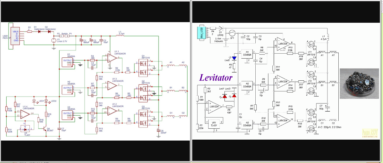

Небольшое видео работы левитатора по схеме hector-а;
https://www.youtube.com/watch?v=3CQKOLb9iGY

Сообщений: 103
А я с дуру взял вот такой наборчик ещё за 1700р. : https://ru.aliexpress.com/item/Magnetic ... 0000000000 и так и не могу его запустить. Схема такая же, только на ДИП компанентах. Вопрос к Vladimir--555 : Без подачи питания ваше устройство притягивает или отталкивает леветирующий магнит?

Polle, какой ток потребляет Ваша схема при включении,т.е. при поднесении магнита к датчикам? А схема абсолютно такая же?

ток увеличивается до 1А, а схема вот:

Polle, разорвите цепи, в которых стоят резисторы NULL-R4 и R31.

Эти резисторы 330 кОм работает и с ними и без них, но транзисторы и катушки сильно греются. Пять минут работы и всё горячее. Может ли влиять источник питания он у меня импульсный? Катушки создают вибрацию и если не придерживать то установка начинает плыть по столу.

БП вряд ли виноват. Но можно для проверки поставить аккумулятор от шуруповерта.
А катушки для эксперимента попробуй поставить от старых левитаторов, у них большое сопротивление, ток и нагрев будет меньше. У меня старые отлично работают.

Polle, мне пришла в голову одна мысль. Не слишком ли низко у тебя стоят датчики? Я вначале поставил датчики примерно на половину высоты катушек. Потребляемый ток был очень большой-около 800ма. Схема на магнит не реагировала. Потом я переставил датчики на всю длину ног-почти до уровня катушек.Сразу все изменилось. При поднесении магнита ток резко падает.Это хорошо видно, так как схему включения я не собирал.При точной настройке ток падает до 100ма и ниже.У меня с моими катушками сейчас около 55ма.

У меня вся схема гудит с частотой примерно 50 Гц и датчики холла стоят AH3503. Схема потребляет с одной фишкой чуть больше ампера.
Добавлено after 47 minutes 42 seconds:
Как у вас соединены катушки? Можно рисунок, лучше фото. у меня как на рисунке ниже:

Левитирующий магнит находится в магнитной яме, а катушки только удерживают его в центре системы.Плюс у меня катушки с относительно большим сопротивлением, поэтому и потребляемая мощность небольшая.

Катушки у меня соединены последовательно,начало одной соединено с началом другой, а концы-к транзисторам. Здесь важно еще одно: если смотреть на катушки сверху-намотка у всех должна быть по часовой стрелке.Посмотри, может у тебя перевернуты катушки. Если сделать фото-ничего видно не будет.

Перевернул, как вы написали, тоже самое ток 1А.

Polle, подними датчики вверх, почти до верхнего уровня катушек ,потом будем думать, что дальше делать.
