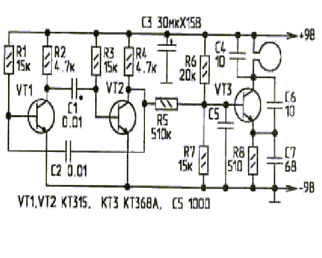

подскажите пожалста какие нужны элементы для этого искателя
Комментарий к файлу: металоискательная схема
Безымянный22.JPG [129.9 KiB]
 Заголовок сообщения: Re: металоискатели для дома
СообщениеДобавлено: Ср май 26, 2010 22:29:53
Зарегистрирован: Пт апр 09, 2010 21:16:30
Сообщений: 270
Откуда: Barnaul
Все номиналы и наименования на этой схеме обозначены. Какие тебе еще нужны элементы? :shock:
