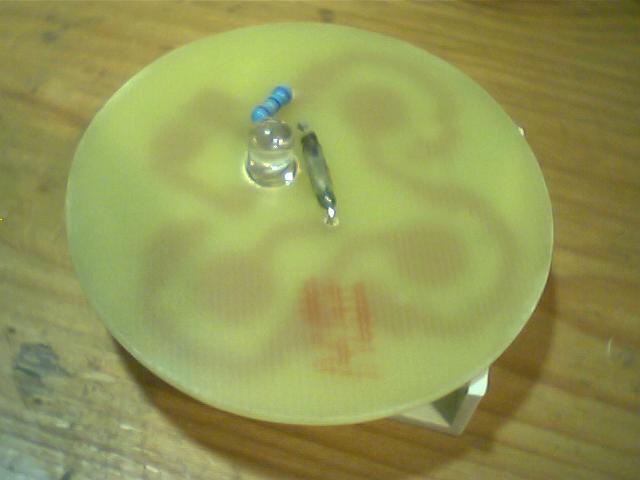

Если проекция под 90 градусов рассматривается то каким путём правильнее идти:
- лазер
- олед через слайд (на подобии дишманаких проекторов на двери машин) Вроде по отзывам рабочая штука :-)
- ещё какой то вариант?

Это неправильный путь: рука всегда будет перекрывать сетку, и ее (сетку) в текущем месте письма не будет видно на листе, она будет на руке.
Таким образом отсекается и остаётся массив лазеров сбоку.
А опять же возвращаясь к клавиатуре
Там не мешает рука так как проекция спереди верно?
Ок. А если взять идею олед через слайд но разместить его сверху но под углом...
Неужели нет решения рассчитать искажение этим углом, зная на каком расстоянии над поверхностью слайд будет?
И внести эти искажения в рисунок слайда.
