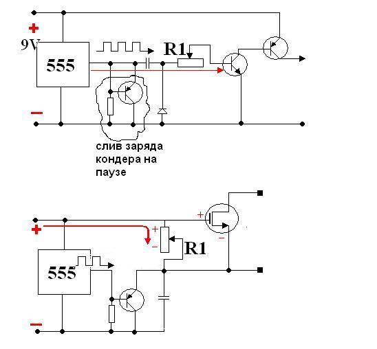

Здравствуйте уважаемые коты :)
Понадобился простой генератор с отдельной регулировкой частоты и длительности импульса для управления IGBT вентилем.
Проблемой оказалось регулировать длинну импульса в широких пределах - надо хотя бы от 1% (от всего периода) до 50%.
Думал задачка ерундовая надо только подобрать RC параметры для прерывания квадратных импульсов генератора на 555й МС через заданный интервал. Попробовал (первая схема) в разных комбинациях самый высокоомный резюк на 100к и кондеры от 10нф до 20мкф - и Изображение разница мигания выходного светодиода на единицах герц едва заметна на глаз.
Вторая схема показала уже заметный требуемый результат (видимо из-за того что в первой кондер заряжается током микросхемы а во второй напрямую от батарейки).
Почему при большой разнице тока зарядки кондера при разных положениях R1 время зарядки кондера визуально почти неотличимо???
Может кто предложит решение? :idea:
ЗЫ В идеале хотелось бы вообще без МС обойтись :roll:
(11.17 КБ) 4651 скачивание
(26.89 КБ) 3387 скачиваний
Последний раз редактировалось prototrox Сб фев 19, 2011 22:15:11, всего редактировалось 2 раза.

aen Не не, в этой схеме(я ее собрал первой) регулировка паузы меняет общий период/частоту а они-то должны быть фиксированы и независимы от длительности импульса. т.е. если при 5 Гц у меня 5 импульсов в секунду то при увеличении длительности паузы скажем, до 2 сек эти 5 импульсов никак в 1 сек не влезут и займут минимум 10 сек т.е. частота получится меньше 1Гц.
Brigadir В вашей схеме тот же принцип что и в моей - интервал задается резюком(у меня тоже 100килоомник) и кондером - засада в том что диапазон регулировки по факту получается слишком(необьяснимо для меня) узким. :(
В идеале желательно чтобы частота регулировалась от 1Гц до 10КГц, скважность от 1%(от периода) до 50% - независимо двумя резюками без ступенчатого переключения поддиапазонов(иначе их согласовывать придется каждый раз что обломно и тормозит процесс)

Borodach Делал. Частота тут вообще не регулируется(зависит только от емкости кондеров и номинала резистора), регулируется только скважность. Если бы в природе существовали переменные кондеры от 0 до 10мкФ - эта схема была бы само совершенство. Изображение

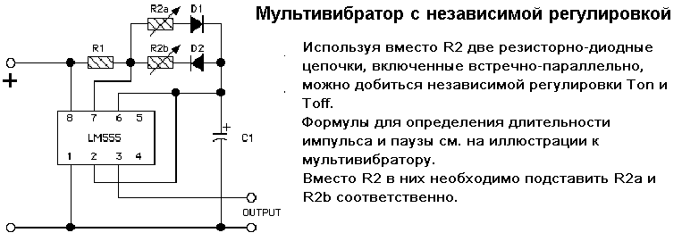

Коломбет Е.А., "ТАЙМЕРЫ" - М.:Радио и Связь, 1983г. Смотри стр. 42, рис. 3.4 - "Мультивибратор на КР1006ВИ1 (NE555) с независимой регулировкой частоты и скважности импульсов". Частота - (10...10 000) Гц, скважность - (1...99)%
Сообщения: 17
Зарегистрирован: Сб фев 19, 2011 16:29:03
Сообщение prototrox »
vgg60 У мя только один 555й остался :)) , а так согласен. Прогу скачал, сенкс, - если бы она еще эмулировала сам драйвер как напр.
D.VOVA О, СПАСИБО! хорошая книжка и схема
(я и не знал что в 83м уже 555й был) :) Сразу подумал что второй таймер там как пороговый элемент работает можно вместо него ТШ или логику поставить ^_^

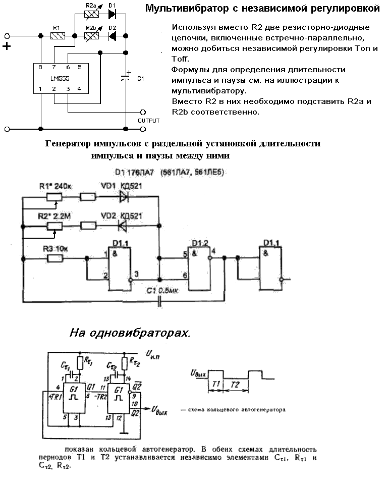

С вашей подачи нашел вот еще эти 2е схемы
правда там от 5% скважность, но это думаю не проблема.
Всем спасибо задача решена. :beer:

Оказалось что для генерации сверхкоротких импульсов(они-то мне и нужны были) общепринятые схемы мало подходят-для 555 таймера или мультивибратора на инверторах надо брать труднодоступнные гигаомные резисторы или большую емкость, заряд которой не успевает перевариваться микросхемой. Примерно то же получилось с ассиметричным мультивибратором (к тому же там слишком плавно нарастает ток-передний фронт получается пологий, а мне надо макс. крутой).
Пришлось зайти с другой стороны и делать генератор не на основе накопления-релаксации заряда, а на принципе разницы скорости роста напряжения на разных точках резистивного делителя. Теоретически, эта схема не имеет ограничения по минимальной длительности выходного импульса который может быть даже = 0, если сопротивление между входами пороговых элементов=0 и они срабатывают синхронно.. Все равно хочется на дискретных элементах..
ЗЫ второй кондер (1мкф который) и 10К резистор после него пришлось ставить в качестве линии задержки сигнала сброса, чтобы ток обеспечивающий сброс заряда с главной емкости продолжался после выключения нижнего порогового элемента..
