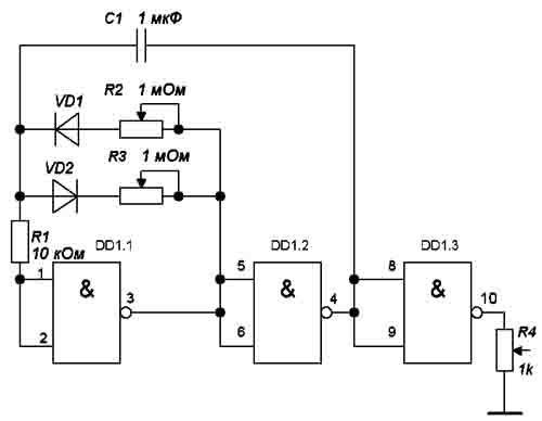

 Заголовок сообщения: Re: Помогите сделать генератор с рег. скважностью
СообщениеДобавлено: Вт мар 08, 2011 19:21:09
Зарегистрирован: Сб фев 19, 2011 16:29:03
Сообщений: 17
Вот эта :)
Оказалось что для генерации сверхкоротких импульсов(они-то мне и нужны были) общепринятые схемы мало подходят-для 555 таймера или мультивибратора на инверторах надо брать труднодоступнные гигаомные резисторы или большую емкость, заряд которой не успевает перевариваться микросхемой. Примерно то же получилось с ассиметричным мультивибратором (к тому же там слишком плавно нарастает ток-передний фронт получается пологий, а мне надо макс. крутой).
Пришлось зайти с другой стороны и делать генератор не на основе накопления-релаксации заряда, а на принципе разницы скорости роста напряжения на разных точках резистивного делителя. Теоретически, эта схема не имеет ограничения по минимальной длительности выходного импульса который может быть даже = 0, если сопротивление между входами пороговых элементов=0 и они срабатывают синхронно.. Все равно хочется на дискретных элементах..
ЗЫ второй кондер (1мкф который) и 10К резистор после него пришлось ставить в качестве линии задержки сигнала сброса, чтобы ток обеспечивающий сброс заряда с главной емкости продолжался после выключения нижнего порогового элемента..
