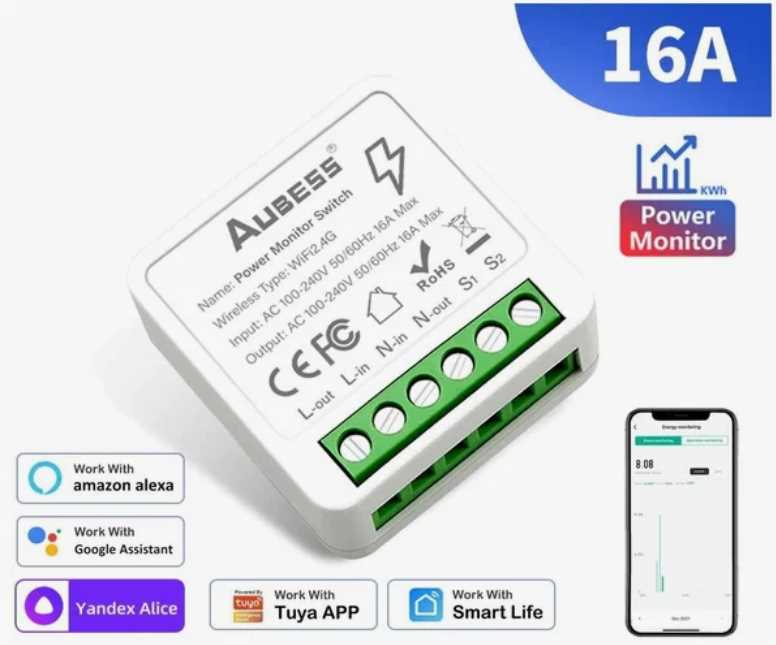

не понял логику. Ты можешь сказать как по вифи управлять реле?
очень просто.
точно так же как управлять обычным вифи реле))
можно купить готовое вифи реле...
Screenshot_1.jpg [36.53 KiB]
далее...
к трубке домофона подключаем простое реле >> простое реле подключаем к ардуино >> ардуино подключаем к роутеру >> а роутер уже подключен к интернету))
сидим и управляем реле в доме... хоть по вифи... хоть по интернету... разницы нет.
вот схема...
