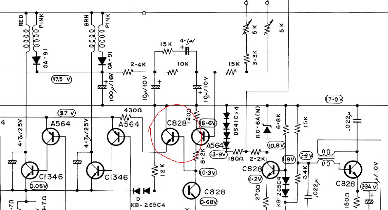

Надо бы весь комплект осциллограмм снять.
Снял, они такие же как на той схеме...
А еще там наверняка есть магнитики.
Встречал размагнитившиеся.
Магнит там на роторе, возможно да, размагнитился от времени... В этом случае надо вносить какие-то изменения в схему, чтобы это компенсировать.

проверьте сигнал с ДПР, замкните КЭ/откройте регулирующий транзистор, мотор должен раскрутиться.
в нашей Д1-012 схема подобная, но чуть получше и посложней соответсвенно.
Какого транзистора? Заметил похожесть схемы Д1-012, однако кроме схемы на неё не нашёл ничего... Не встречали где-нибудь подробное описание работы этой схемы? На советскую технику часто публиковали в разных журналах и книгах описание работы схем...

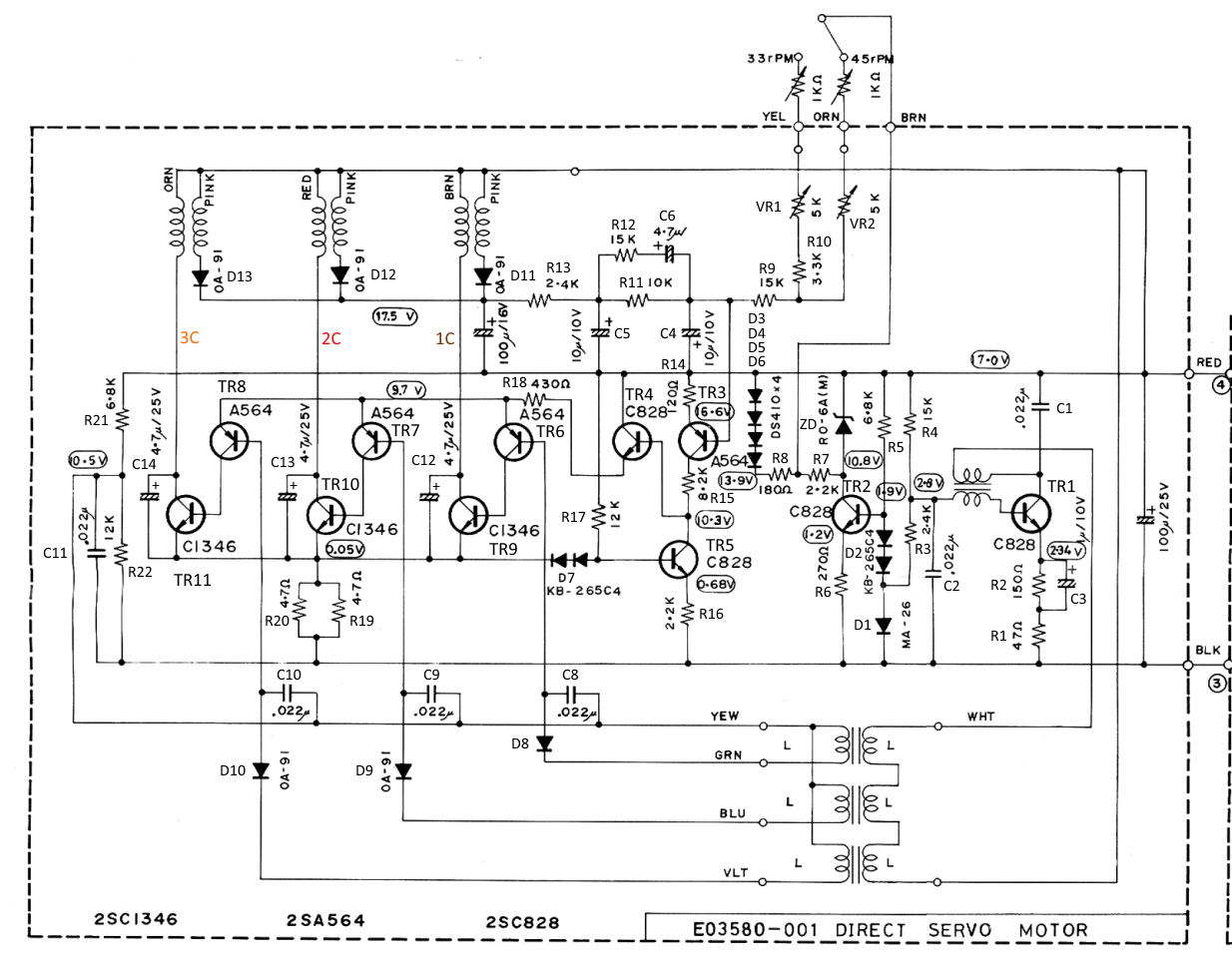

Добавил на схему номера элементов согласно плате:
Какого
очевидно что энтого
При замыкании КЭ TR4 диск раскручивается...

D7, TR3, TR4, TR5 попробовать заменить, еще R19,R20 тоже могут влиять
