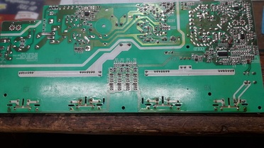

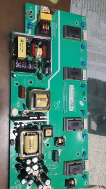

Прошу извинить ,долго молчал ,только вернулся...
Посмотрите,куплю....

Забыл написать Б.П. LS3204010 VER1.0

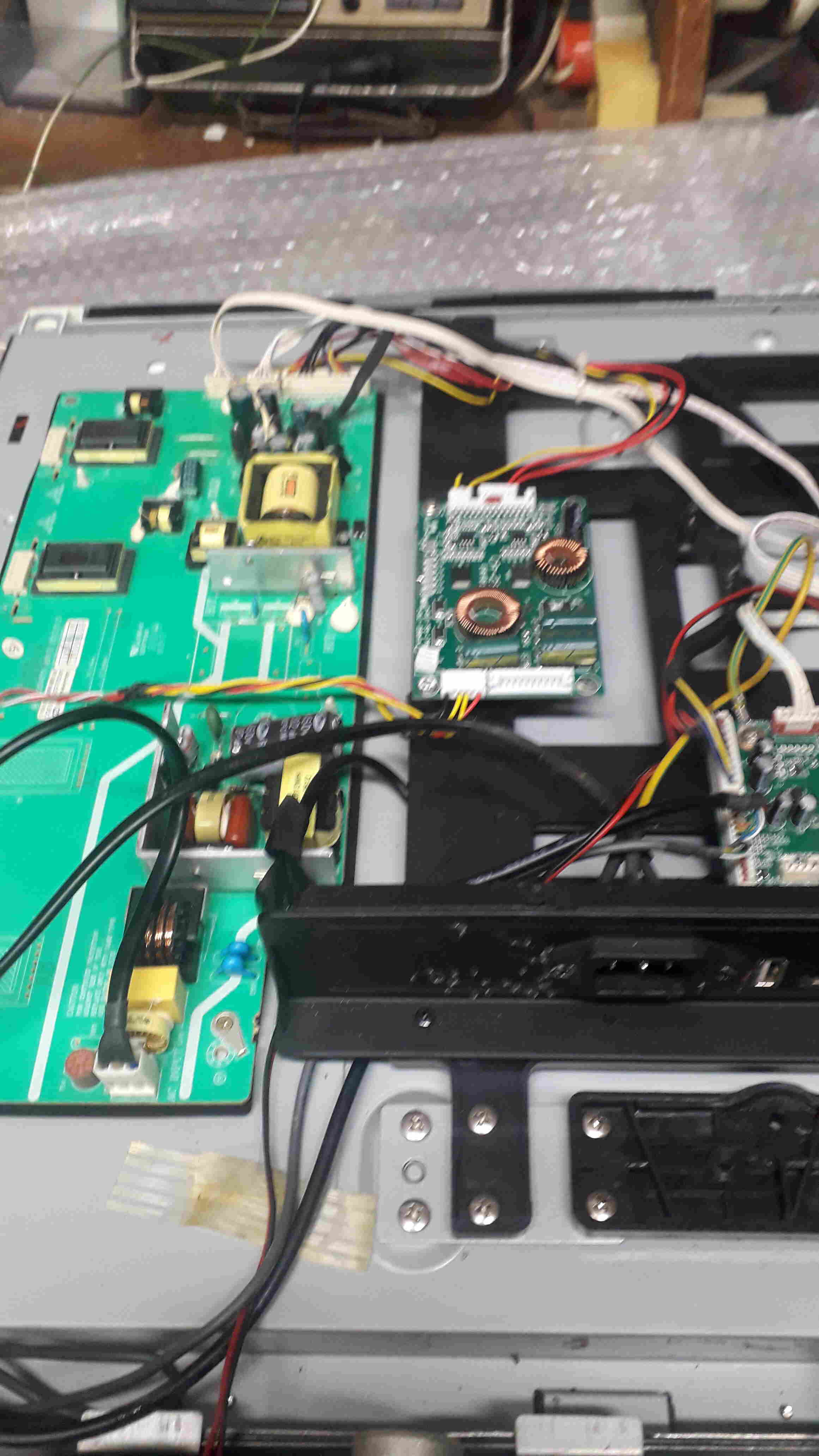

На неделе получил вот этот заказ.(НЕ РЕКЛАМА!!!)
https://aliexpress.ru/item/32972760374. ... 1687214300.
Планки чуть больше по длине.Пришлось повозится.
Были удалены повышающие тр-ры и обвязка упраления.
20250922_105739 (2).jpg [216.96 KiB]
20250923_132112 (1).jpg [224.24 KiB]
В конце концов результат - отличный.
20250923_132936 (1).jpg [172.25 KiB]
Аппарат отдан клиенту.
Спасибо всем кто помогал.
Тема закрыта.
Почему поперек а не вдоль? Вдоль вошли бы :dont_know:
