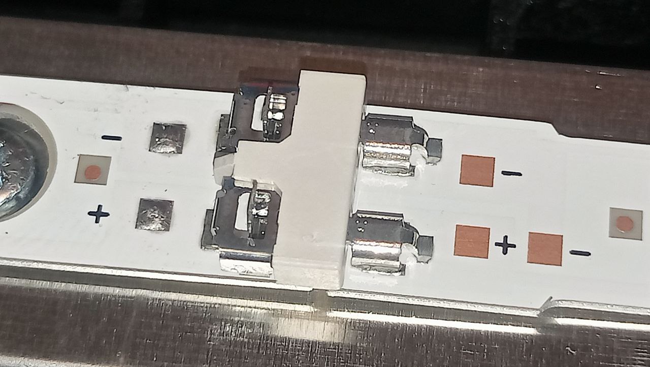

Samsung UE48H4200AK пропала подсветка после замены планок
Samsung UE48H4200AK
Майн: BN94-07912N
БП: BN41-02217B,PSLF970G06A l48g0b REV 1.1
Планки подсветки: Samsung-2014SVS-40-MEGA-3228-6LED
T-CON: 14Y_VD48HDMB7S4LV0.2 LSF480AN01-G02
Panel: CY-HH048AGLV1V
MOSFET LED driver: 4061A
Со слов человека,ранее он менял подстветку,были после небольшая полоска цветная,зелный,фиолетовый,тонкие полоски,вверху экрана,
но в целом все работало.
Далее опять горит подстветка,заменили,все работало,так же с полоской и бывало искажение шрифта,но все со временем становилось норм,
смотреть можно было.
Проработав недели две подстветка пропала,картинка есть,при включении вилки в розетку,происходит запуск,режимы опций меняются.
Что сделано:
- Было разобрано все,и проверены планки,они соединяются металическими защелками,все светодиоды рабочие,при включении,
видно что пытаются,загорется ярче,но горят при включенном тв тускло.См.фото.
- Уменьшен ток,после установки подстветки,убран R9116 без него все работало,потом постален назад.См.фото.
- Призведены замеры на БП,на разъемах и LED driver: 4061A.См.фото
- Заменена мат.плата,куплена на авито,так как у родной сильно грелся процессор,но при этом тв.включался и все было так как описал,нет подстветки,картинка есть,
и бывало переодически искажалас картинка,но востанавливалась,по сути оставались только полосы тонкие,что обхору не мешало,и после замены
подстветки во второй раз,повторюсь все работало,а потом пропала.
- Проверены все диоды,резисторы кроме одного RP822,не пойму на сколько он (см.фото),кондеры все не дутые,были замененые 2шт (см.фото)
- Транзисторы проверены что возле драйвера,что другие,все рабочие,на диодной прозвонке.
- На разъемах подстветки,первые два контакта приходят 250в,и эти контакты звонятся с землей,кз что ли сидит и подстветка не запускается.
- Пробовал отключать мат.плату,подключив чисто подстветку и БП,чтобы проверить загорится ли подстветка,безуспешно,хотя сама подстветка целая,новая.
- Схемы не нашел на БП.
Сильно не ругайтесь,не занимаюсь ремонтом в профессиональном смысле.Подскажите в чем может проблема.Был аналогичный ТВ,
там так же заменена мат плата,она однозначно была нерабочая,я ее пробовал уже,но там ничего не заработало и был куплен БП и все потом заработало,
а проблема на этих моделях была,что подстветка сгорела,и далее замена,что перечислил.
Вот и еще такая модель появилась,с аналогичными проблемами,но не хочется БП менять,прислать майн нерабочий вряд ли могли,
так как что старая что купленная запускается.
!!! Ссылка на фото https://disk.yandex.ru/d/Wqi6yKwGpa1i4A

250в контакиы звонятся с землей. Ищи там наверно

250 вольт и звониться на землю - такого не может быть. Что-то там меряете неправильно.

Подключить подсветку к питальнику и замерять сначала на разъёме, и если там напряжение будет, а планки не будут светится, то на самих планках.

Может быть где-то провода пережаты, или планки коротнули. кто этих китайцев знает, что они там на*уевертили.

По всей ситуации,на планки только и грешить,удивляет то,что все работало после их замены,и при подаче питания горят еле еле,как обратный ток видимо,кз.Провода вряд ли,они там все свободны.

Может где не полный пробой, шьёт только при полном питании. драйверу это не нравится, вот он их и отрубает.
Подсоединить драйвер от светодиодной лампы ватт на 5, чтоб выгорело проблемное место.
И со спокойной душой покупать новые планки

По сути,светодиод какой нибудь перегорел бы и планка не работала,или еще не пришло то время чтобы перегорел,тогда можно было перемычку поставить в обход сгоревшего и запустить.А так и линзы может снять,как там диоды неизвестно припаяны.

Может какой и оборваться внутри, проверять по отдельности. я проверяю с помощью блока питания на 19 вольт
через резистор 500 Ом. подтыкаясь швейными иголками. единственное смущает непонятное короткое замыкание.

Сейчас разобрал,по всем планкам пошевелил,тускло половинки загорались и током ударило,где то пробивает,стоят планки на алюминьке еще.
С перемычкой в курсе,что лучше так не делать,но для себя делал,тв больше года проработал,а засветы,это уже смотря какие планки,рассеивание,на LG сильно заметно особо,что аж линзы видно.

может где и на подложку пришивает, и не один светодиод а несколько.
Добавлено after 11 minutes 29 seconds:
Re: !!!Samsung UE48H4200AK пропала подсветка после замены планок
можно попробовать аккуратно ручкой отвёртки понадавливать прямо на линзы.так возможно удасца локализовать
проблемное место, а дальше думать-посмотреть.
Мне раз пришли матрицы для прожекторов, так вот из десятка 8 пробивали на подложку, притом судя по напряжению,
пробивали в разных местах. китаец деньги вернул

РЕШЕНО: В общем,добрался до планок,и нашел сгоревшую дорожку,еле заметную,причем все светодиоды рабочие,проверялись по одному.в паре.через соединение планок.Восстановил и все работает,не один час уже.
А так в целом,провода прозванивались на разъем подсветки,линия цела,при прозвонке минусовых клем загоралась еле еле подсветка.

При транспортировке повредили или сам коцнул. У меня бывало такое
Это исключено,упаковка жесткая,все в пупырке было.Плюс ко всему,ведь все работало,недели 2 а потом отказало.И там именно прогар,скорее всего некачественно сделана дорожка,что оказалась слабым местом,нагрелась и прогорела.
 Заголовок сообщения: Re: !!!Samsung UE48H4200AK пропала подсветка после замены пл
СообщениеДобавлено: Чт окт 23, 2025 15:48:24
Рейтинг сообщений: 2218
Сообщений: 19576
Прогар. Я думал царапка
СообщениеДобавлено: Чт окт 23, 2025 16:01:24
Рейтинг сообщений: 36
Зарегистрирован: Чт мар 03, 2016 22:58:23
Сообщений: 530
Откуда: регион 37
Вот и я на прогар грешил, раз шило только под напряжением.
