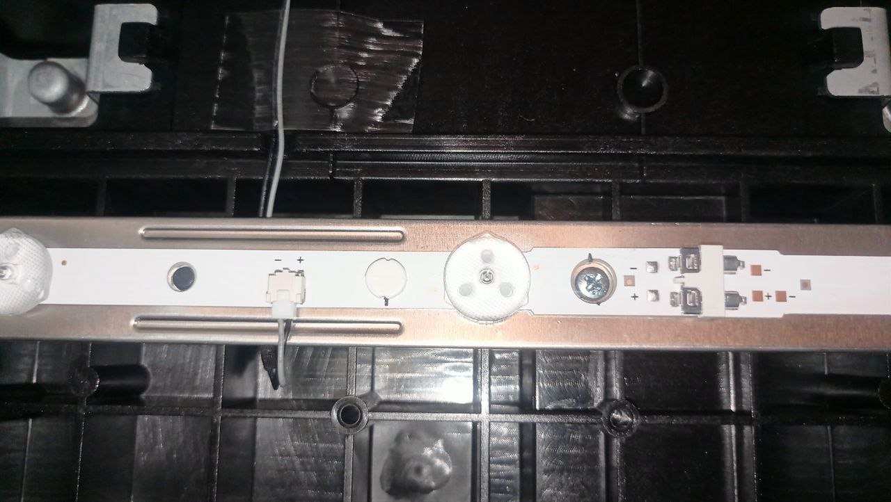

Что сделано:

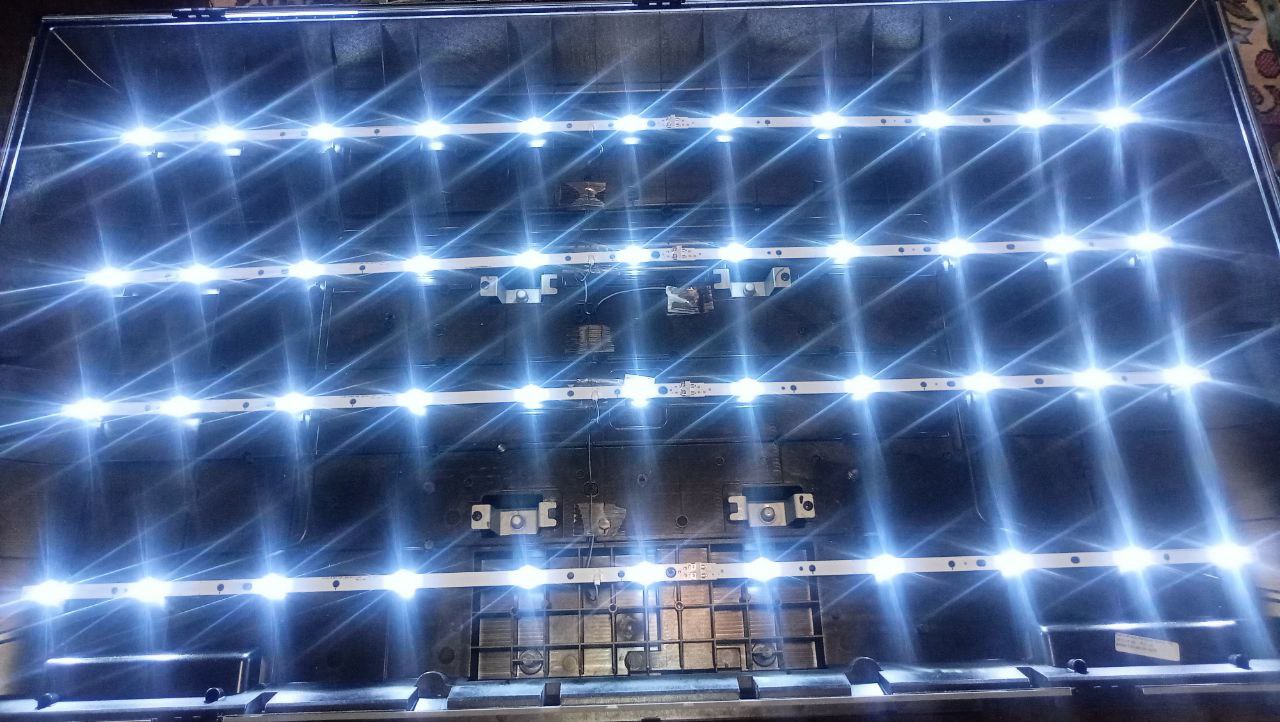

- Было разобрано все,и проверены планки,они соединяются металическими защелками,все светодиоды рабочие,при включении,
видно что пытаются,загорется ярче,но горят при включенном тв тускло.См.фото.
- Уменьшен ток,после установки подстветки,убран R9116 без него все работало,потом постален назад.См.фото.
- Призведены замеры на БП,на разъемах и LED driver: 4061A.См.фото
- Заменена мат.плата,куплена на авито,так как у родной сильно грелся процессор,но при этом тв.включался и все было так как описал,нет подстветки,картинка есть,
и бывало переодически искажалас картинка,но востанавливалась,по сути оставались только полосы тонкие,что обхору не мешало,и после замены
подстветки во второй раз,повторюсь все работало,а потом пропала.
- Проверены все диоды,резисторы кроме одного RP822,не пойму на сколько он (см.фото),кондеры все не дутые,были замененые 2шт (см.фото)
- Транзисторы проверены что возле драйвера,что другие,все рабочие,на диодной прозвонке.
- На разъемах подстветки,первые два контакта приходят 250в,и эти контакты звонятся с землей,кз что ли сидит и подстветка не запускается.
- Пробовал отключать мат.плату,подключив чисто подстветку и БП,чтобы проверить загорится ли подстветка,безуспешно,хотя сама подстветка целая,новая.
- Схемы не нашел на БП.

Сейчас разобрал,по всем планкам пошевелил,тускло половинки загорались и током ударило,где то пробивает,стоят планки на алюминьке еще.
С перемычкой в курсе,что лучше так не делать,но для себя делал,тв больше года проработал,а засветы,это уже смотря какие планки,рассеивание,на LG сильно заметно особо,что аж линзы видно.

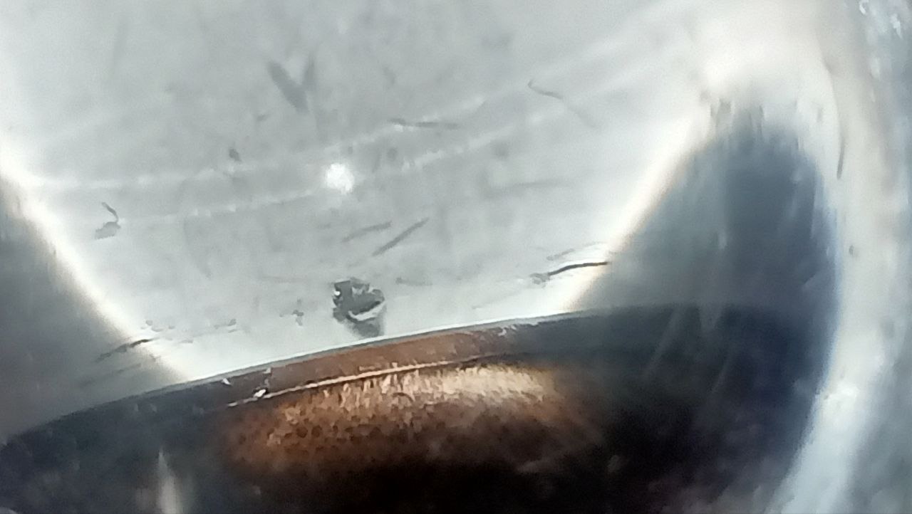

РЕШЕНО: В общем,добрался до планок,и нашел сгоревшую дорожку,еле заметную,причем все светодиоды рабочие,проверялись по одному.в паре.через соединение планок.Восстановил и все работает,не один час уже.
А так в целом,провода прозванивались на разъем подсветки,линия цела,при прозвонке минусовых клем загоралась еле еле подсветка.

При транспортировке повредили или сам коцнул. У меня бывало такое
Это исключено,упаковка жесткая,все в пупырке было.Плюс ко всему,ведь все работало,недели 2 а потом отказало.И там именно прогар,скорее всего некачественно сделана дорожка,что оказалась слабым местом,нагрелась и прогорела.
 Заголовок сообщения: Re: !!!Samsung UE48H4200AK пропала подсветка после замены пл
СообщениеДобавлено: Чт окт 23, 2025 15:48:24
Рейтинг сообщений: 2220
Сообщений: 19622
Прогар. Я думал царапка
СообщениеДобавлено: Чт окт 23, 2025 16:01:24
Рейтинг сообщений: 36
Зарегистрирован: Чт мар 03, 2016 22:58:23
Сообщений: 530
Откуда: регион 37
Вот и я на прогар грешил, раз шило только под напряжением.
