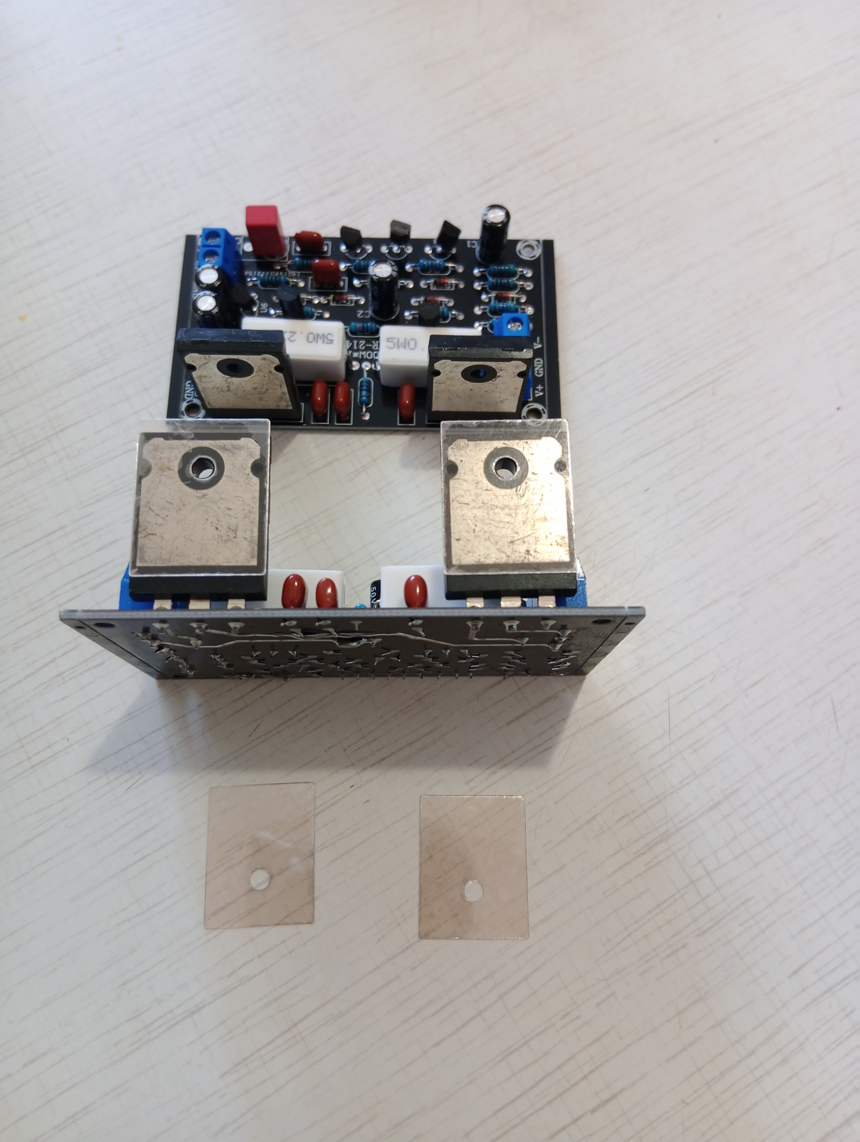

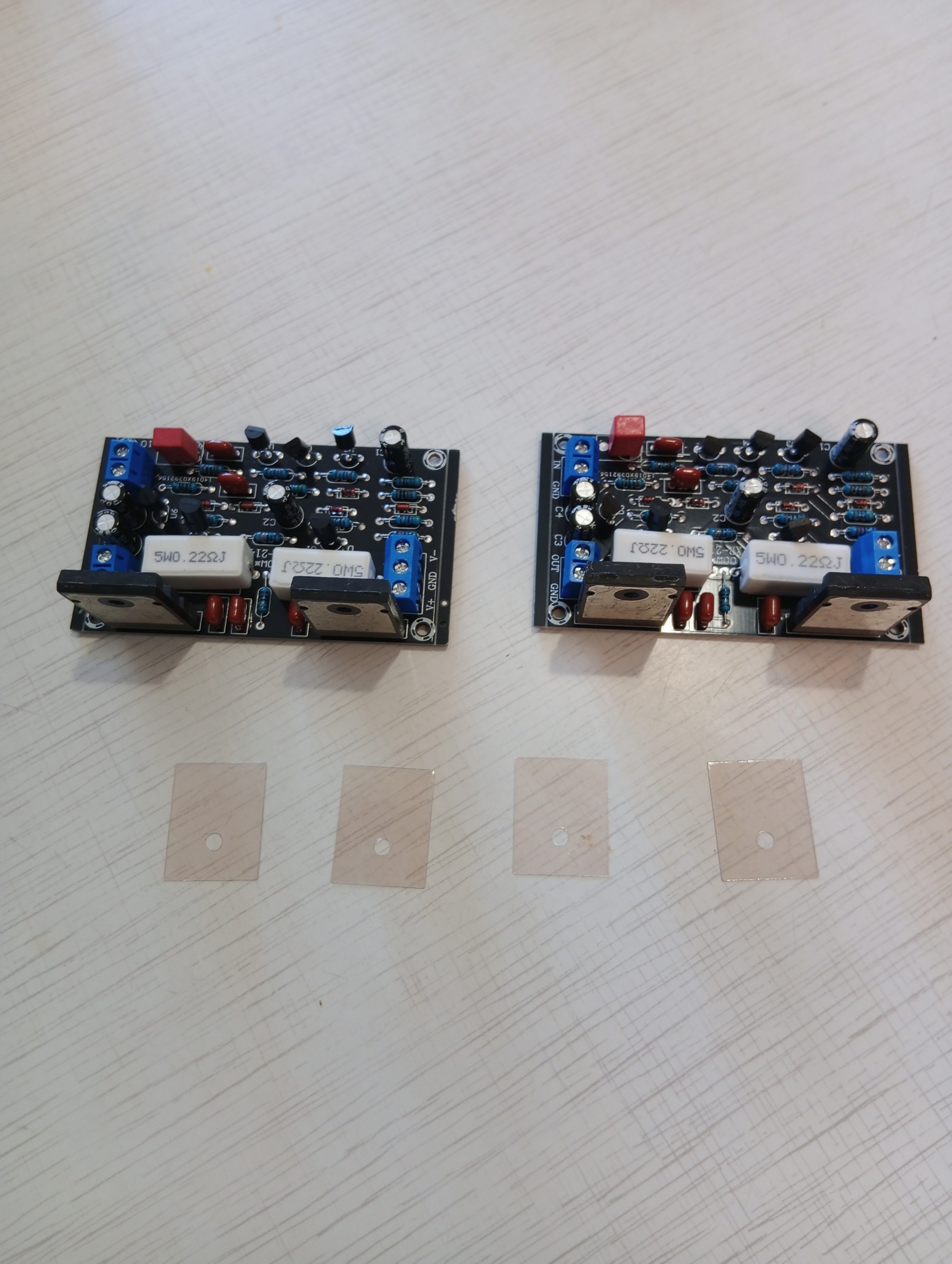

Что сделано:
На плате усилителя заменяны ВСЕ электролиты и транзисторы. На плате узла усилителей заменяны все транзисторы. Припаяны провода выходов с плат усилителей на дин-разъемы. Тот, кто лазил до меня поставил на плате А12 (с д. мостом) емкость R8 по номеру выхода.. 22ом, вместо 3-х :D. Сколько ещё таких сомнительных решений - не понятно. Заменяны кондеры питания и диодный мост. Также оказывается потрескалась слюда под большими КТ и коллектор коротило на землю - заменил слюду и опять все транзисторы на плате + горелые от этого резисторы.
Что бы я не делал, на левом выходе постоянка размером с подаваемое на плату напряжение.
Мой вам совет, вместо того, дабы ремонтировать ваше изделие квадратно гнездовым способом бездумно меняя всё и вся, купите на том же Озоне две готовые платы УНЧ с выходной мощностью по 100 Wt на канал, рабочее напряжение: ±10 В - ±45 В (рекомендуемое напряжение (+35 В) -0- (-35 В)), набор слюдяных прокладок и набор стоек, демонтируйте из корпуса паханные-перепаханные стоковые платы УНЧ с поди оторванными дорожками, и вмонтируйте внутрь корпуса готовые блоки УНЧ, это выйдет намного дешевле чем по пятому разу менять все транзисторы, резисторы, конденсаторы и что там у вас еще под руку попадёт, да и звук будет поди намного лучше стокового.
Модули брал по ссылке ниже, звук впечатлил, единственно на данный момент они подорожали:
https://www.ozon.ru/product/kachestvenn ... 727351674/
Я заказывал платы в феврале, две штуки обошлись 638 руб, плюс стойки в комплекте с винтами и гайками 180 руб, плюс слюдяные прокладки 210 руб 100 штук, в итоге комплект обошёлся в районе тыщи рублей с хвостиком, точнее 1028 руб, платы исправные, рабочие, звук хороший.
Фотки кликабельны:

Плюс ещё платы питания потребуются. В исходном варианте выпрямитель и конденсаторы питания прямо на плате усилителя стоят.
Ну готовую плату 2х полярного выпрямителя с фильтрами заказать, ещё в районе 300 рублей выйдет:
https://www.ozon.ru/product/dvoynoy-mod ... 668073400/
Есть попроще, в районе 200 руб:
https://www.ozon.ru/product/modul-usili ... 481648934/
Зато получится путное/годное изделие, а не это Львовское недоразумение выпуска заката СССР.
