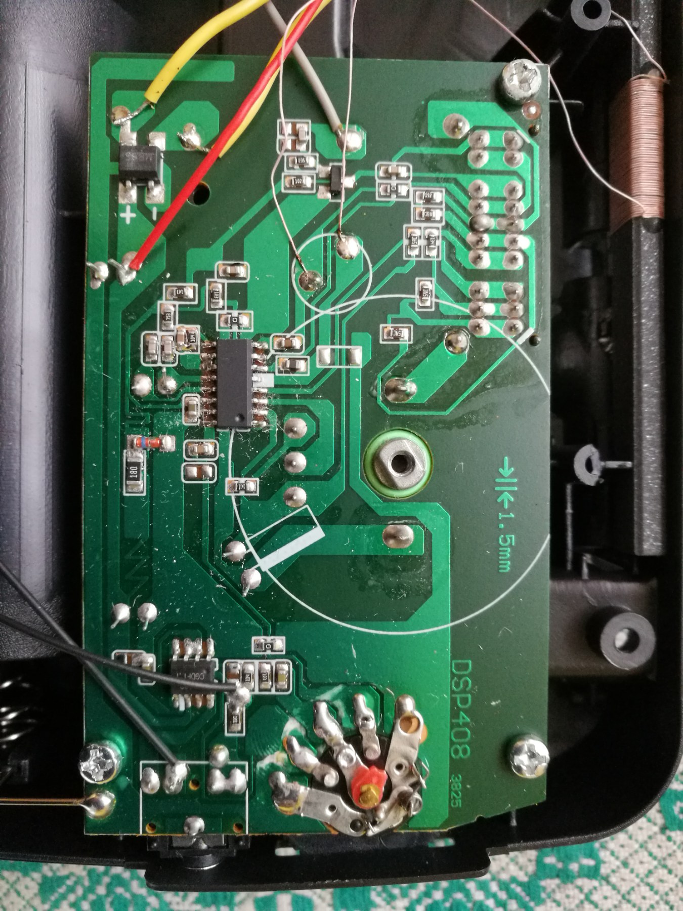

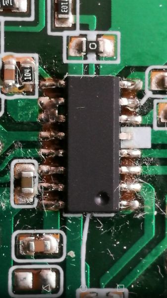

Здравствуйте.
Имеется радиоприёмник Kipo KB409AC. Звуковой усилитель работает нормально, однако не функционирует микросхема приёма.
На плате указана только маркировка DSP 408, без каких-либо дополнительных обозначений. Не могу найти схему устройства или определить, какая именно микросхема установлена.
Встречал информацию, что в подобных моделях применялись CXA1691 или CXA1191M, но в моём случае установлена другая микросхема.
Фото платы прилагаю. Буду благодарен за любую информацию или подсказки.

Кажется, это Si4825, во всяком случае, вот с этой схемой:
https://li-ne.ru/page/si4825/
СпойлерИзображениеhttps://li-ne.ru/wp-content/uploads/2023/09/am-sw-fm-radiopriyomnik-na-si4825a10-02.jpg?v=1695281442
более- менее совпадает.

Кварцевый резонатор к каким выводам подключен?
 Заголовок сообщения: Re: Помогите определить микросхему в радиоприёмнике Kipo KB4
СообщениеДобавлено: Пт дек 19, 2025 07:15:53
Карма: 197
Рейтинг сообщений: 8628
Сообщений: 43440
Вот тут видно:
12 и 13 лапы.

На "паяльнике" вам наподсказывают. :facepalm:
Объясняю, почему это не KT0936MB9:
1- Кварц подключается к 14 и 15 выводам, а не к 12 и 13
2- вывод 5 подключён к "замле", а у вас он "в воздухе"
3- настройка- вывод 3, а у вас- вывод 9
4- выход звука- вывод 12, у вас- вывод 16.
5- выводы 6 и 16 "питание", у вас- 6 "антенна ФМ", а вывод 16- выход аудио (звука)
Почему не RDA7088:
1- Это приёмник с "кнопочной" настройкой, а у вас- настройка резистором.
2- эта микросхема- только УКВ (ФМ) тюнер, никакими КВ и СВ там и не пахнет
зы.. Кроме перечисленных вами микросхем, есть ещё
Si4831 - 24 вывода.
C9615, 1 16 выводов, кварц на 10 и 11 выводах

Здравствуйте.
Приёма нет на всех диапазонах?
Первым делом смотрите питание микросхемы радиотракта, переключатель и резисторы выбора диапазонов.
Судя по вашей плате, после телескопической антенны стоит УВЧ на транзисторе, попробуйте подайте сигнал с антенны после УВЧ.
У меня есть похожий приёмник Kipo KB-308AC, радиотракт там собан на KT0936MB9:
https://forum.vcfm.ru/viewtopic.php?f=9&t=2375

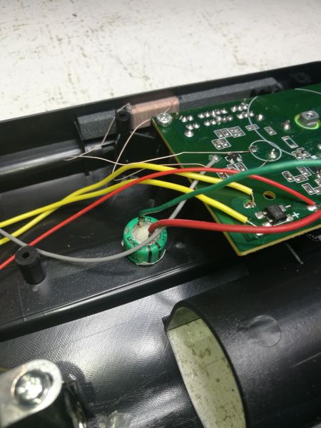

Приёмнику около месяца с момента покупки. Периодически пропадает звук, при этом УНЧ работает — шум в динамиках присутствует.
Если выключить приёмник из розетки и снова включить, он начинает работать. Также, если коснуться отвёрткой ножки микросхемы, приёмник начинает работать примерно 10 минут, после чего звук снова пропадает.
Есть ещё одна особенность: звук пропадает в момент включения водяного насоса или микроволновой печи. Если вытащить вилку из розетки и снова включить — приёмник опять работает.
От батареек пока не проверял.
Если резко изменять напряжение ЛАТРом в диапазоне 160–250В, звук также пропадает.

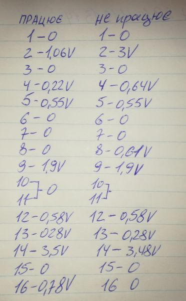

Провёл замеры напряжений на выводах микросхемы как в рабочем режиме, так и в момент отказа. Существенных отличий по уровням напряжений не обнаружено.Приёмник начинает работать, если прикоснуться отвёрткой к 9-му, 12-му или 13-му выводу микросхемы.
(sыводы 12–13 являются выводами кварцевого резонатора.) При питании от внешнего источника 3В неисправность не проявляется — приёмник работает стабильно, проверял более 18 часов. После установки ионистора по цепи питания работа приёмника также стабилизировалась, пропадание звука пока не наблюдается.
СообщениеДобавлено: Вс дек 21, 2025 16:16:08
Карма: 197
Сообщений: 43440
9 вывод "сброс", 12 и 13 выводы- кварц.
Если будет "затыкаться", попробуйте часовой кварц поменять. На старых материнках попадаются кварцы хорошего качества, обычно они находятся неподалёку от батарейки биоса.
