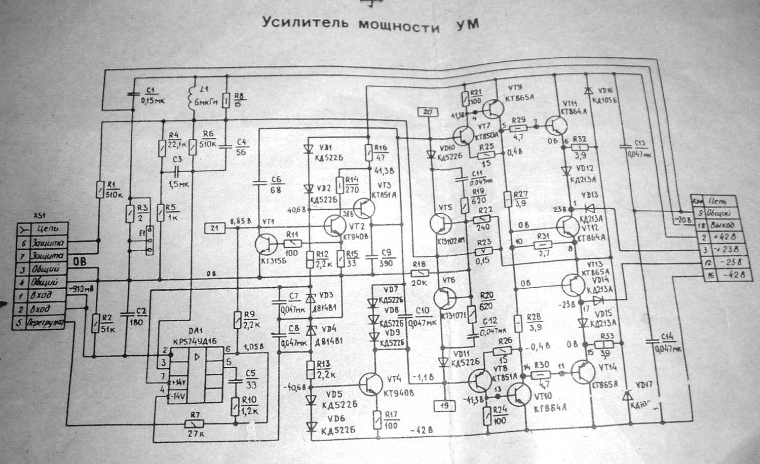

Огромная просьба к автору темы рассмотреть и разложить по полочкам методику ремонта продукта перестроечных времён под названием Барк 50У-068С.
Схему и файл в Splan 7.0 прилагаю.
Комментарий к файлу: Заводская схема

falkonist писал(а):
Как закончу - возьмусь за этот анализ.
Я подожду.
Здесь я внес изменения в выходном каскаде, по сравнению с тем файлом, что отправлял Вам на мыло.
Барк 50У-068С.JPG [249.05 KiB]

Все эти Т.С.М.-ы строились по схемотехнике УМЗЧ ВВ Сухова с наращиванием паралельных пар транзисторов и напряжения питания.
При ремонте полностью отключаем эти гирлянды из мощных транзисторов на выходе, запускаем без них. Добиваемся нуля на выходе и правильной синусоиды на экране осциллогорафа. И только тогда постепенно, попарно подключаем транзисторы. В конце выставляем начальный ток покоя.
