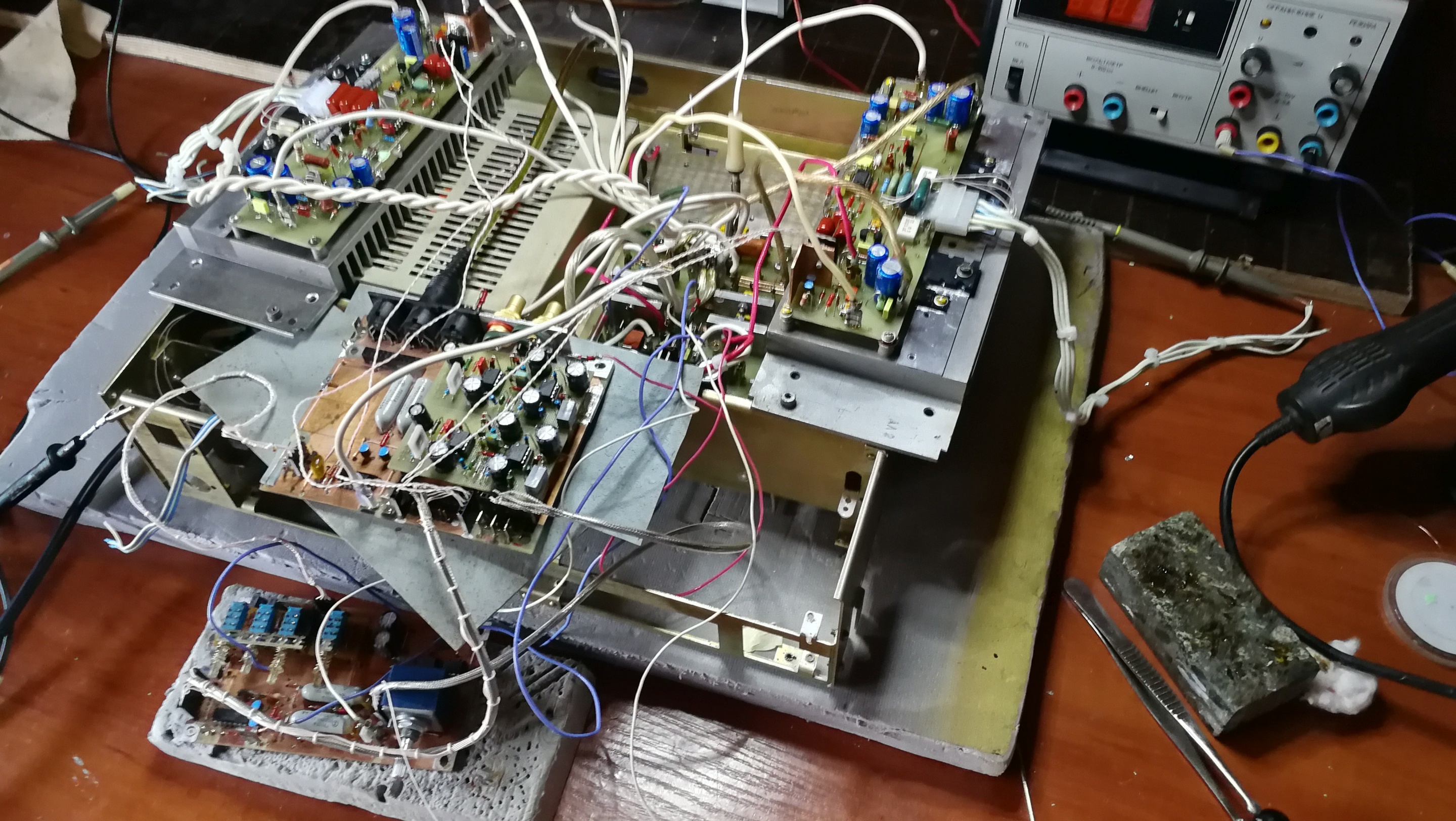

 Заголовок сообщения: Re: Электроника 50У-017С
СообщениеДобавлено: Сб авг 21, 2021 08:28:38
Карма: 41
Рейтинг сообщений: 2989
Сообщений: 3482
Откуда: Казань
Рейтинг сообщения: 5
зе битте
внес небольшие разрушения, выкинул шланги 4мм которые только место занимают.
ни подгуживающий ТС-210, ни стабилизаторы на платах УМ, ни не оптимальная топология оных, даже жрущие ток как лоси РЭС55 в коммутаторе и ТК не в силах поднять сетвые наводки выше уровня шумов.
имел глопость изготовить платы под алпсы, теперь нужно найти не хрустящие.
либо сделать платки РГ и ТБ под нормальные потенциометры.
Пока работает короткий тракт.
нормирующие композиты - ТКРГ на AD845 - УМ.
впечатления от прослушивания самые положительные, продолжать перентрацию определенно стоит.
Кста, видел у Агеева в СЛ на жгутах выходов УМ нанизано по ферритовому кольцу, интересно это для чего...

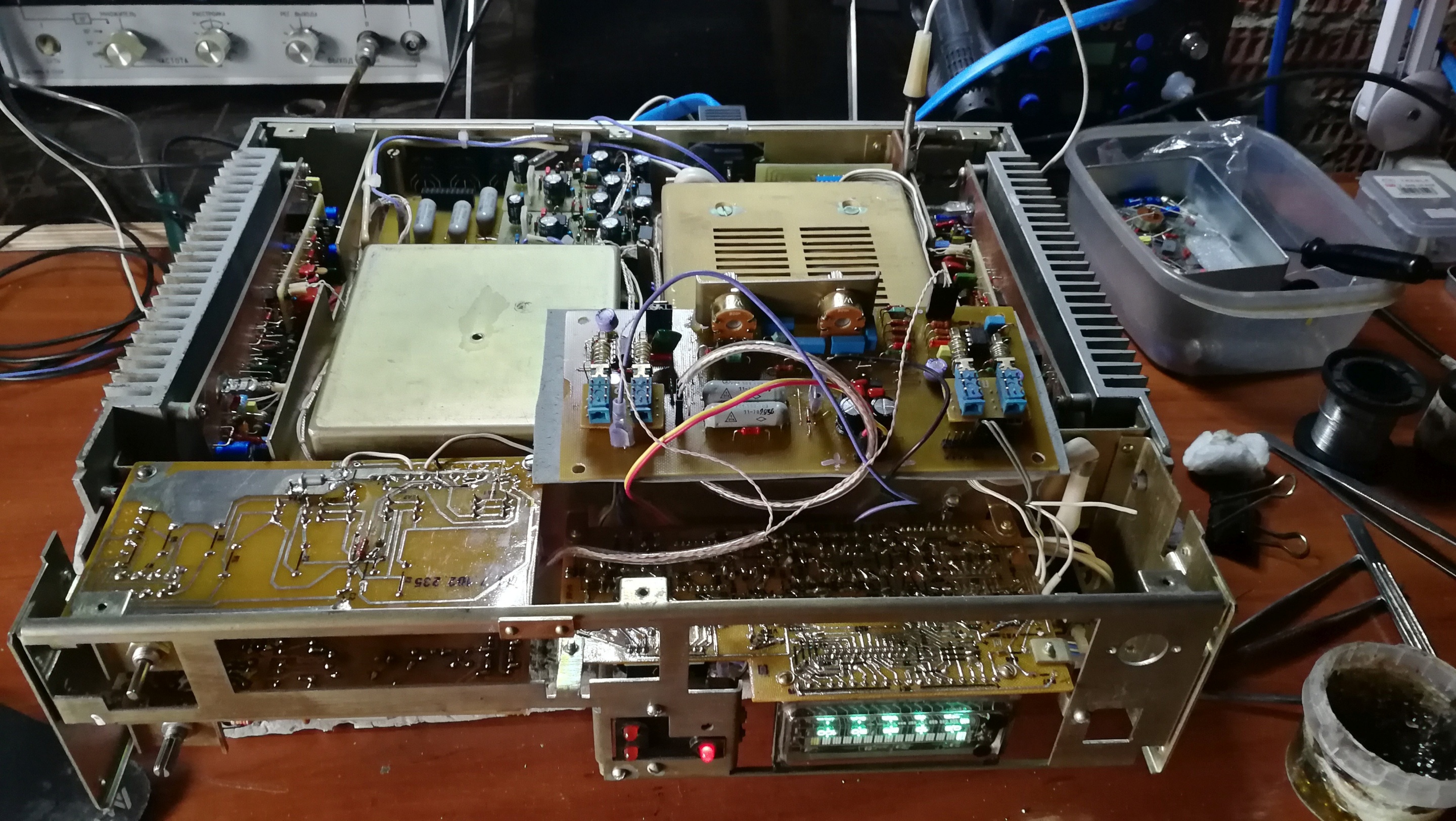

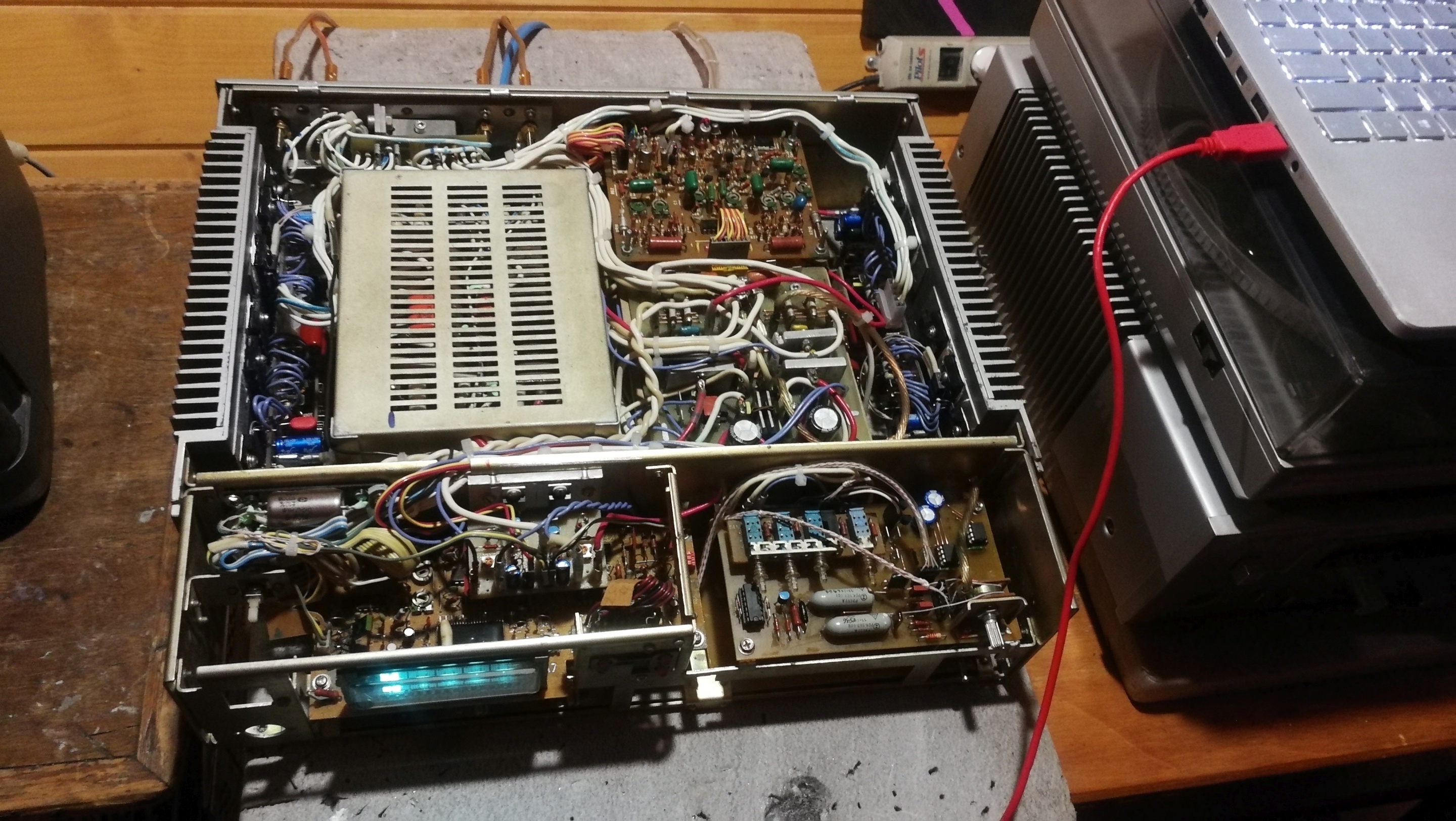

СообщениеДобавлено: Вт окт 05, 2021 13:58:11
Карма: 41
Сообщений: 3482
Откуда: Казань
Рейтинг сообщения: 8

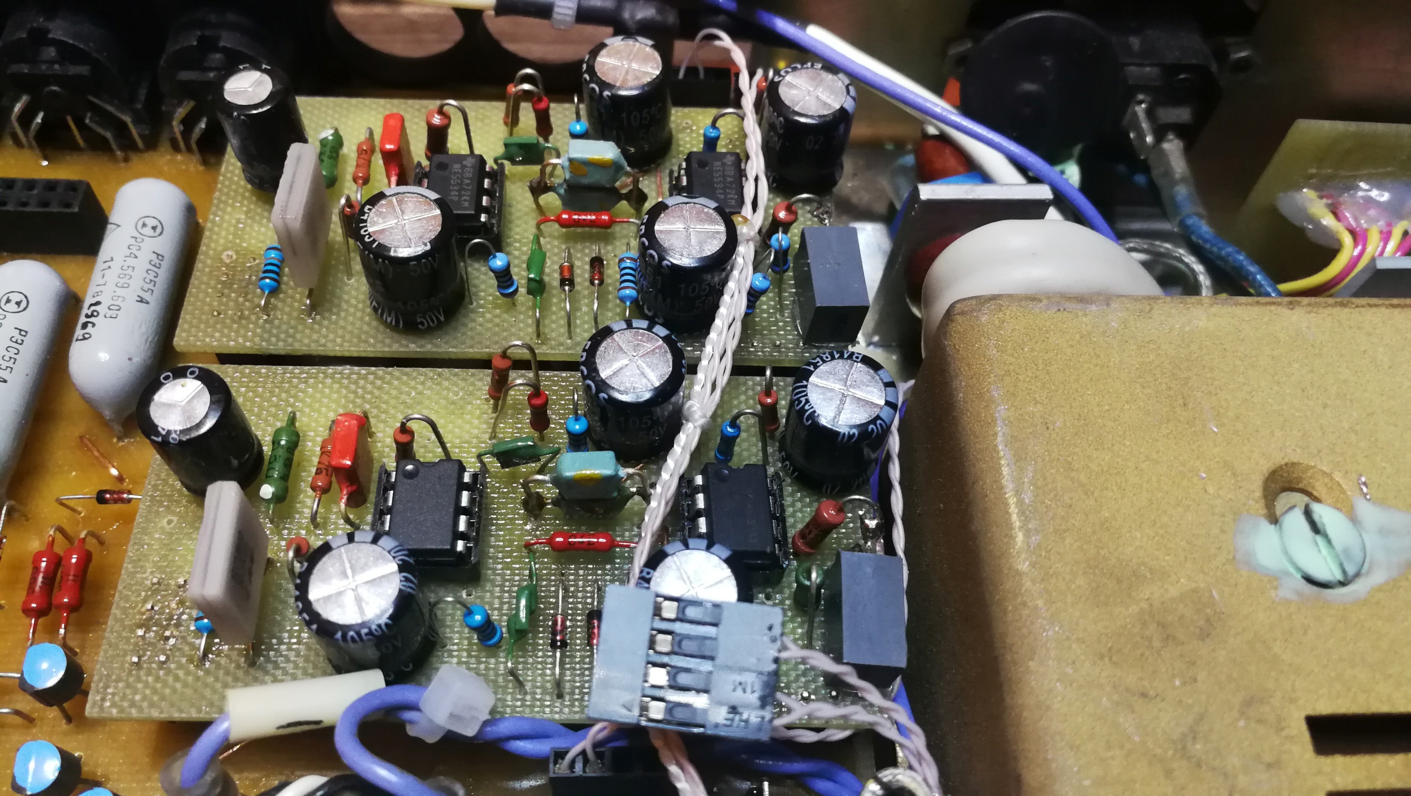

Доложу я радиогубителям, что обкатал второй промежуточный вариант 017.
Звук конечно поражает.
Платы пришлось переразвезти полностью, но оно того стоило.
Стевая составляющая фона, ее нет. сигнал на выходах УМ в тракте без темброблока в связке коммутатор с нормирующим композитным усилителем - ТКРГ-УМ.
добавленеи в тракт ТБ чуть портит картину.
в следующей итерации ТБ мы это победим улучшением топологии.
и все это с гудящим трансом ТС-210 и длинной линий между блоками 10-30 см.
Так же мне не нравился вызлопи на одной паре ВК, исправлено.
ОУ с цепями сигнального общего размещен на субмодуле, что сильно улучшило топологию.
да, транзюки не поместились, это поправимо, все равно платку нужно рихтовать.
Входной коммутатор с композитами, отличие от первого варианта только в разводке.
Конечно же плату нужно допилить под более распространенные ( и что важно малогабаритные) реле. Нормируюзие композиты выполнить на сдвоенных ОУ и разместить на плате коммутатора, туда же можно и фоник. Потому что этот бутерброд еле лезет под экран.
ТКРГ.
Заменил всртый хрустящий говноалпс. никому не советую использовать их, только текстолит для перевел.
китайских сдвоенный пот 100к с отводом отличное решение.
цепи ТК содрал с sansui AU-X111 Работа ТК очень мягкая, мну нравиться, и отключается одним контактом на переключение.
Блок тембров тоже хорош, полностью отключаемый.
но допилить для данного аппарта тоже придется, есть проблемы с механической совметимостью корпуса и топологией, придется делать на двух стороннем текстолите.

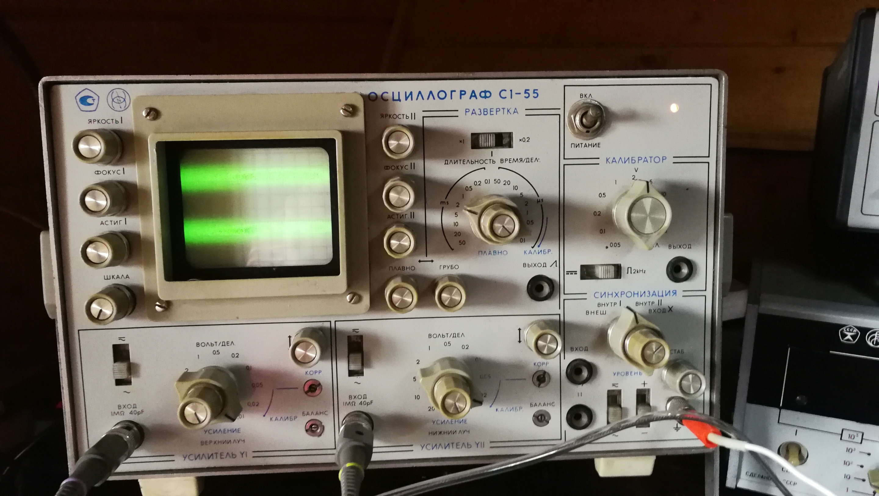

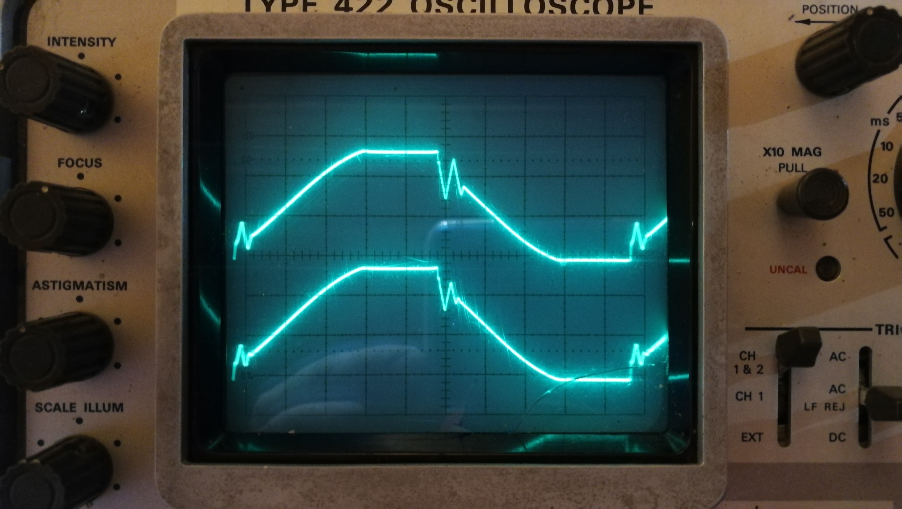

ТКРГ стырил с сансуя, лично мне такая хар ка ТК нравиться и что важно отключается одним контактом на переключение.
ОУ AD845 в режиме повторителя.
ТБ
при попытке запуститься на ОУ типа 5532 или всяком перемарке придет дикий самовозбуд. можно подлечить увеличением номинала С6 до сотен пик.
на оригиальных 2134 запускается с номиналами на схеме.
протяженности и площади проводников соединений с номерами 1 и 2 должны быть минимальны.
я бы сейчас сделал на 2х строннем текстолите и весь верхний слой ответ под общий.
так же очень полезно будет посмотреть переходной процесс в клипе на 20К и выше, но достич клипа не так просто.
Ку в среднем положении ~1 питалово 30В.. т.е. нужно дать ампл более 12.5В мой 118 гена был на пределе.
Уровнем ВЧ можно догнать клип до кондиции.
и при необходимости подкорректировать. R12, C7
по итогу у меня получился такой клип при не большой степени клипирования:
верхняя эпюрка R12 -1К8, C7 -470пик
нижняя эпюрка R12 -1К8, C7 -1200пик
при увеличении степени клипирования получаем штакетник при номиналах R12 -1К8, C7 -470пик
а при R12 -1К8, C7 -1200пик штакетника нет.
так же можно покрутить R12 заменив его подсттроечником 3К3 -4К7 и попробовать добиться максимально быстрого затухания.
Наш форум коенчно же самый лучший, именно по этому запрещены к прицепу расширения .CIR
так что модельки в архиве)
mod.rar [14.48 KiB]
