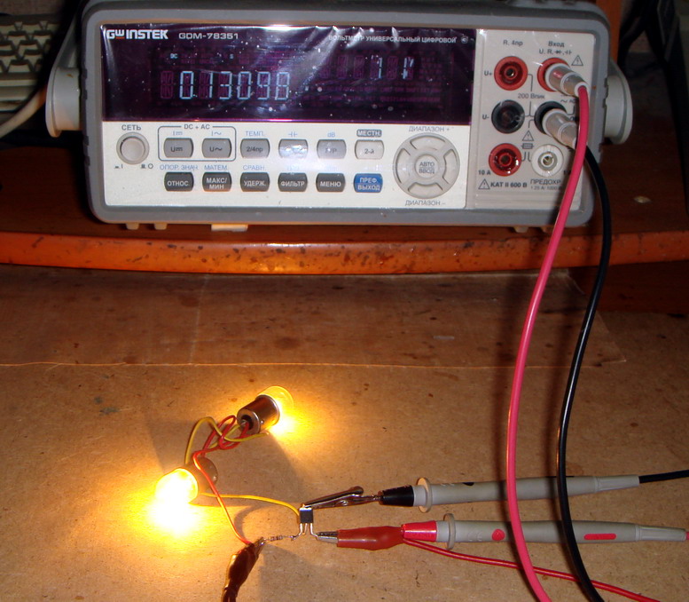

Вот простенький эксперимент в пользу мосфета, первый попавшийся FU9024.
На исток 12V с ЛБП, со стока нагрузка на чуть более 1А, на вольтметре падение С-И, ключ холодный, рассеяние легко посчитать. А нужный биполярный еще поискать :)
