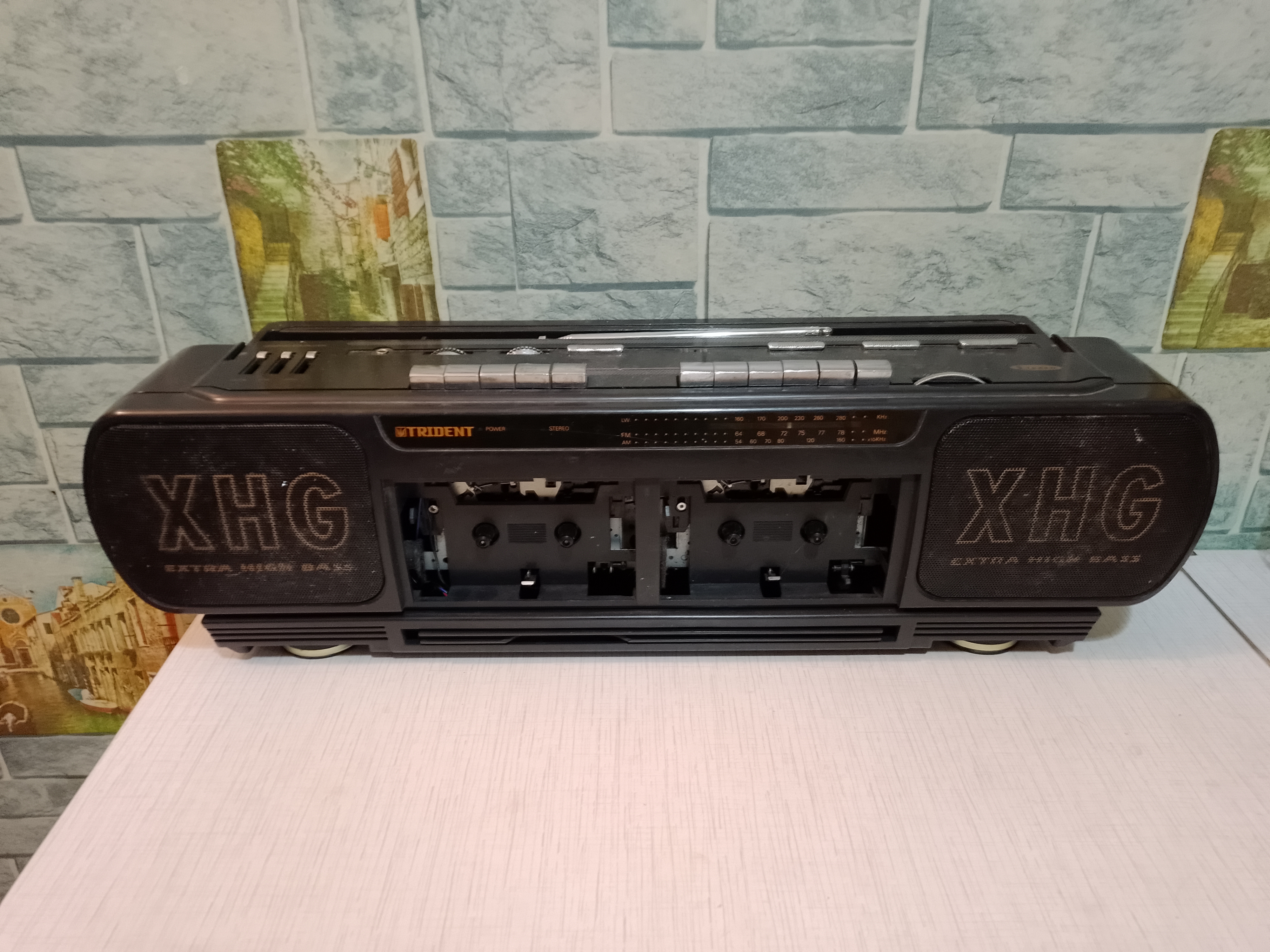

А потом ТС будет думать, как и чем ему магнит от динамика опилить?
https://radiokot.ru/forum/viewtopic.php ... 4#p4772004
Нет, тут ничего пилить ненадо, всё нормально, эти динамики с белыми диффузорами одинаковые по высоте с заводским динамиком от Kipo и хорошо встанут в данный приёмник вместо заводского динамика.
До этого заказал другие динамики такого же динаметра, звук у них отличный для такого класса динамиков и чуйка хорошая, но они выше, и поэтому не влезут в данный приёмник, магнит упрётся в заднюю крышку, их установил в старую двухкассетную магнитолу взамен заводских богомерзких оралок/кричалок.
