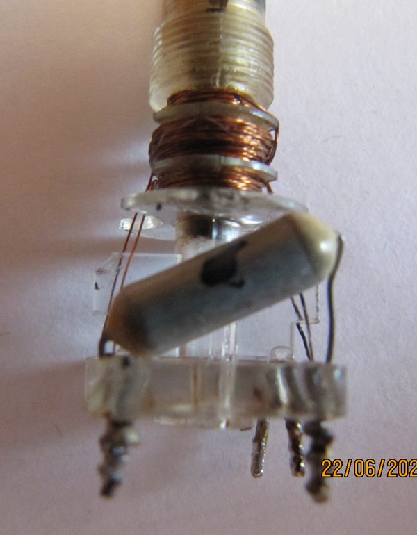

 Заголовок сообщения: Re: Ремонт. Рига 103
СообщениеДобавлено: Ср июн 23, 2021 08:58:32
Карма: 10
Рейтинг сообщений: 37
Зарегистрирован: Пт июл 26, 2013 22:33:37
Сообщений: 805
Вчера, наконец, устранил неисправность с АРУ и индикации настройки. . Правда времени затратил больше чем планировал. Перекопал всю цепь АРУ, заменил С4,С5,С7, заменил диод, Т1, все резисторы перемерил. Результат прежний. Распаял и залез в фильтр Т5. Прозвонил катушки L3.L4 и обнаружил конденсатор С3 -510пф. в коротком, Получается садил сигнал, хотя станции принимались, заменил и всё заработало как надо. Ип отклоняется при сильном сигнале в зелёный сектор, почти на 0. Сталкивался с неисправностью таких конденсаторов, обрыв, или потеря ёмкости, но никогда, что б КЗ было в низковольтных цепях.

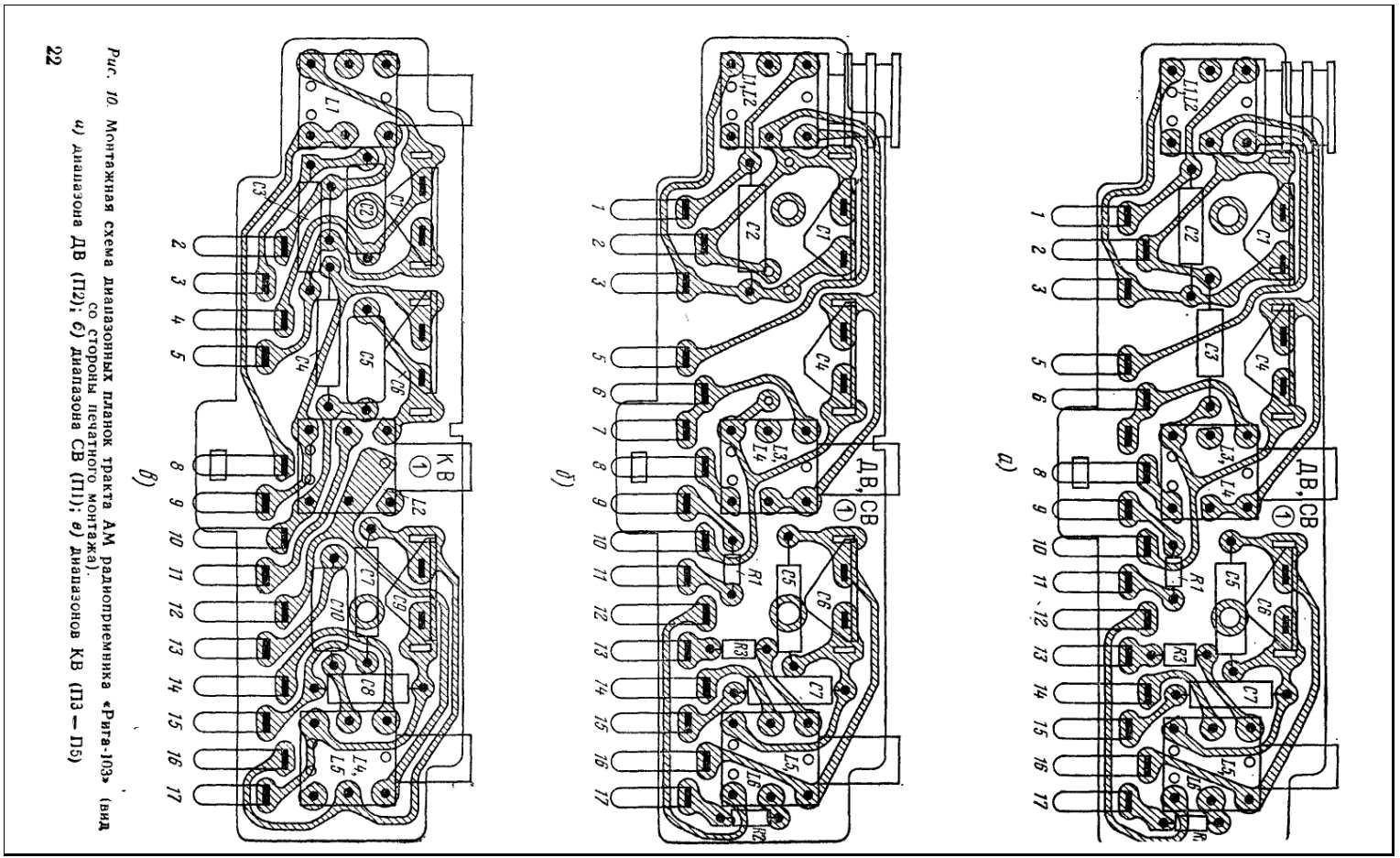

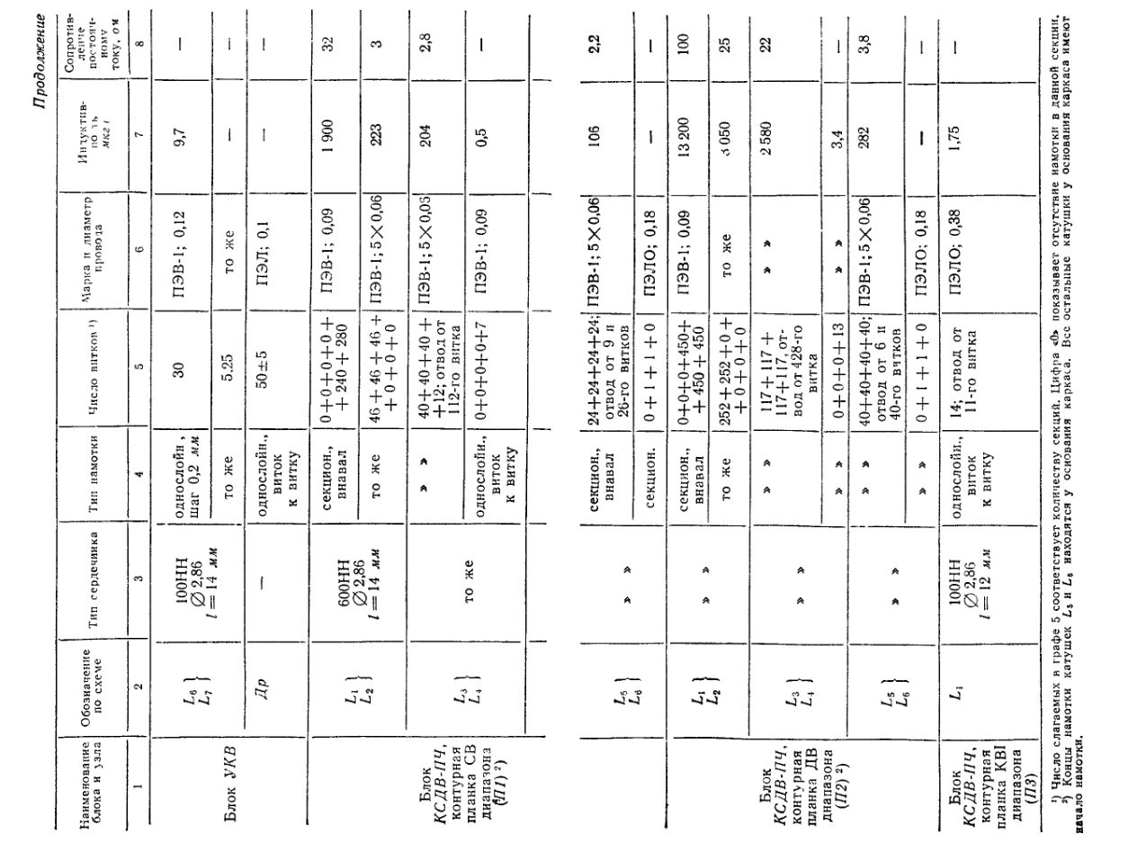

СообщениеДобавлено: Вс июл 11, 2021 21:17:14
Зарегистрирован: Вс июл 11, 2021 17:24:15
Сообщений: 3
Приветствую владельцев 103-й. Моя - эксп.вариант, ФМ в порядке, а вот 17-19 м -засада. На этом месте стоит планка 25-31 м. Т.е. имеется 2 диапазона 25 м. Кто поменял и зачем - без малейшего понятия. Разве что в мастерской по ремонту еще в те времена. Но факт остается. И поэтому обращаюсь с вопросом - где достать моточные для планки 17-19 м. Или подсказать сколько отмотать навитков? Тонкостей расчета не знаю, поэтому и обращаюсь за помощью. Стандартные имеются (см.фото). Саму книжку не мог прилепить, сжатая весит 2.6 МБ.
Добавлено after 3 hours 23 minutes 31 second:
Что-то фото не загрузились -уменьшил размер. И с порядком напутал.
Комментарий к файлу: 3
моточ_103_3.jpg [196.7 KiB]
Комментарий к файлу: 2
моточ_103_2.jpg [199.47 KiB]
Комментарий к файлу: 1
моточ_103_1.jpg [197.29 KiB]
Комментарий к файлу: Откуда взято
ТРЗ_066.jpg [189.9 KiB]
СообщениеДобавлено: Ср июл 14, 2021 20:34:26
Карма: 17
Рейтинг сообщений: 536
Зарегистрирован: Вс ноя 30, 2014 14:37:01
Сообщений: 1444
https://www.youtube.com/watch?v=tEBUDWRox3Y
https://www.youtube.com/watch?v=SlweXDhOzHA
СообщениеДобавлено: Вт июл 20, 2021 18:26:52
Сообщений: 3
Спасибо, Талгат. Подписался и лайкнул.
Дополнительно даю печатные платы диапазонов. Моточные и отводы для 25,41,50 м и др. в моем посте выше. По аналогии и с применением видео легко будет определить куда, что и как.
Планки_диапазонов.jpg [254.81 KiB]

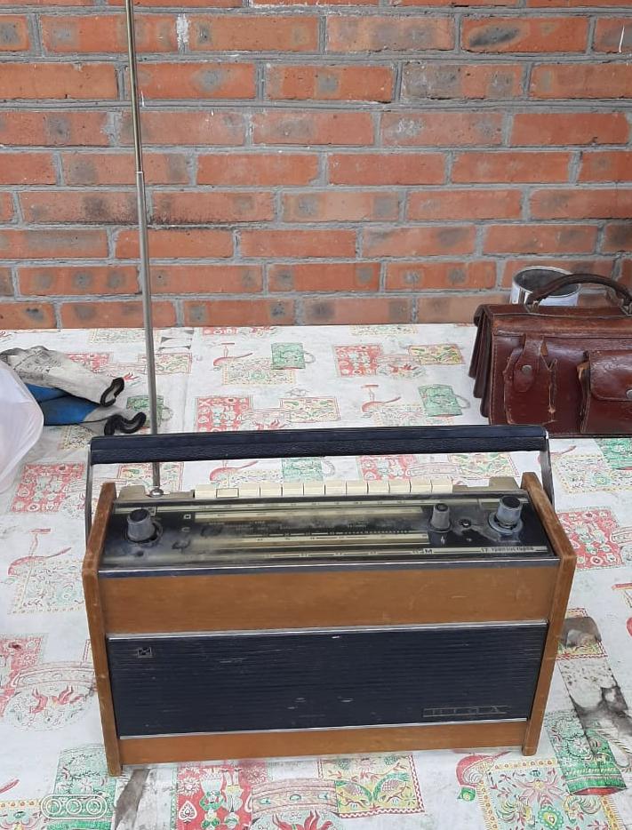

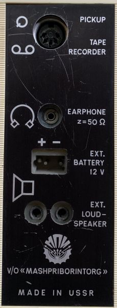

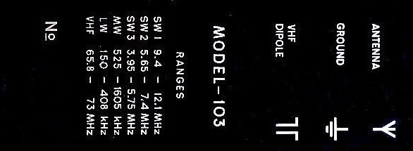

СообщениеДобавлено: Ср июл 21, 2021 16:19:44
Зарегистрирован: Вт июл 20, 2021 12:06:51
Сообщений: 5
Принимайте в свои ряды 70-ти летнего старикана. Увлекся тоже восстановлением приемников- моих ровесников, а также приемников моеей юности. Приобрел как-то Ригу 103-2 за 800руб заочно, по фото. Недостатки- шкала затерта, регулятор громкости оторван от подшкальника, отломана часть подшкальника в районе ручки громкости, не комплект родных ручек, нет крепления шкалы к подшкальнику, выцвели таблички на задней крышке, не работает УПЧ и УКВ. Зато целый корпус, антенна, решетки, бирки.
Сейчас поделюсь, как устранил внешние дефекты.
Ручки- заказал в Китае. Ручку настройки УКВ доработал по эскизу (токарь помог). Полшкальник восстановил пластинками из стеклотекстолита и двухкомпонентного клея.
Вместо утерянной резьбовой втулки для крепления подшкальника использовал самодельную шайбу из металла, которую выгнул в тарельчатую форму, просверлил отверстие под ось ручки громкости. Края шайбы оперлись на шкалу, а середину зажал гайкой от резистора. Получилось надежно и скрытно.
Задние таблички заказал у рекламщиков, лазерная печать на матовой пленке. Спасибо за фото на форуме. Немного отредактировал. Шкалу отполировал пастой для краски автомобилей.Корпус прошлифовал и пропитал льняным маслом за 2 раза.
Завтра поделюсь процессом восстановления и доработки электроники, и что получилось в итоге.
https://img.radiokot.ru/files/145832/2ko6y42i69.jpg
https://img.radiokot.ru/files/145832/2ko6y31irb.jpg
https://img.radiokot.ru/files/145832/2ko6y5916m.jpeg
https://img.radiokot.ru/files/145832/2ko6y6adt2.jpeg
https://img.radiokot.ru/files/145832/2ko6y1vt1d.jpg
https://img.radiokot.ru/files/145832/2ko6xthbol.png
