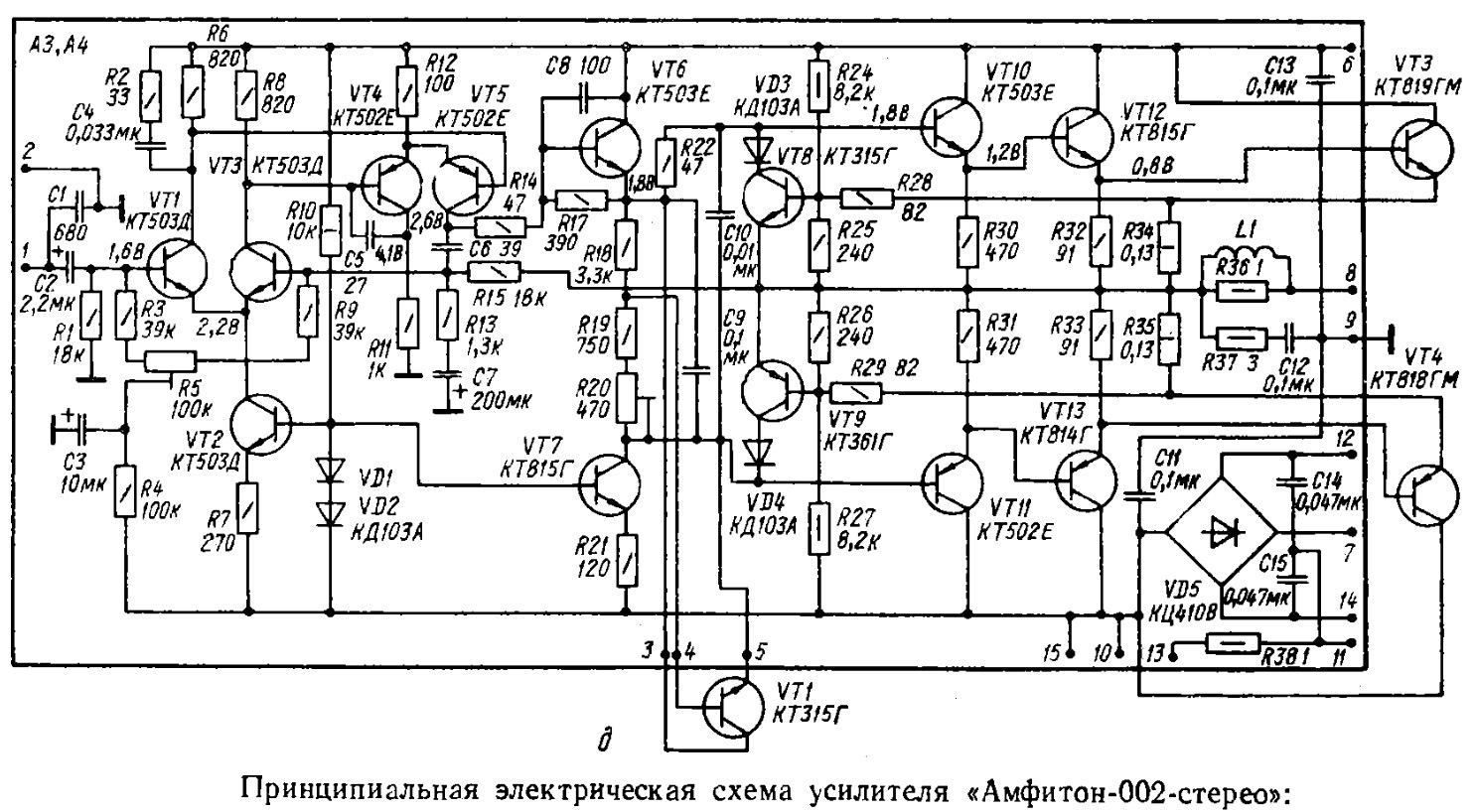

кусочек мануала Амфитона 25У002С , такой же оконечник только резисторы в эмиттерах выходных 0.2 Ом
Спасибо! Очень ценная для меня информация!
