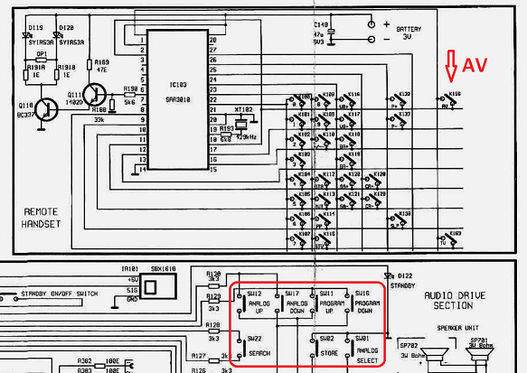

Правильно, тв в режиме приёма с антенны, на 12й ноге +3,9, если бы пультом вкл AV, то выйдет 0....При внешней подаче 12 В на скарт процессор об этом ничего не знает, поэтому остаётся 3,9....(закорачивать Б-Э для AV))

djoi, Вклбючить AV нужно с пульта! само оно не переключится! Или замкнуть транзистор Б-Э как уже нераз сказали!

Я уже замыкал Б-Э включается тоже самое что и при подаче питания на скарт, замкнуть Б-Э тоже самое что подать питание на скарт. Нужно определить неисправную микросхему из этих IC101, IC202, IC801. Просто так не сталибы задействовать 8 контакт скарта, вести от него дорожку к IC801 ставить диод и резистор этот контакт для переключения телевизора в режим AV.

В приставке какой режим на выходе? Должно быть для "аналог" и 576р 50Гц или "AUTO". Может не тот режим стоит в приствке? Поиграйтесь с настройками. Может в приставке не включен выход для аналога? Я уже встречался с такими "пользователями"... говорят "почини", а на самом деле нужно было разобраться с настройками приставки! :kill:
СКАРТ полный у Вас? Я имею ввиду - двусторонний7 Если односторонний, то может не распаяны все концы в нём... :dont_know: То есть в одну сторону, если поменять местами концы, то не будет ни звука ни видео! Продают "упрощённые" СКАРТы - односторонние!
gsmart писал(а):
Ну с кнопок на морде телевизора что, режим АV разве не включается?
Похоже, что нету кнопы - вы схему гляньте, нет кнопы... :dont_know: Я же сказал - это древний телек! Почему никто не читает всю тему сначала???

Переключение на AV есть на пульте!!! Ну почему НИКТО не смотрит в схему??? :kill:
Это RECOR - Philips древний!!!
AV есть только на пульте! на морде этой кнопки нету!!!
