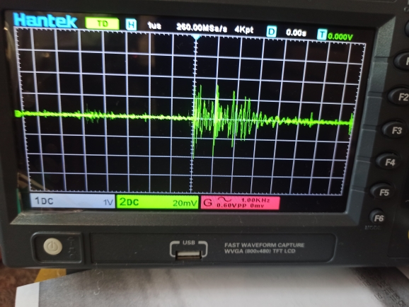

Осцилограммы с входа и выхода поканально
Добавлено after 3 minutes 4 seconds:
сигнал при звенящем реле

Так что измерения проводи в режиме АС.
Выход правого канала нарастающий фронт зашумлен, видишь ? Линия толще стала .
Вот этот шум надо раскрыть, чтобы его структура была четко видна.
Вот как здесь нижняя осцилограмма имеет наложение высокочастотной составляющей - там тоже подобное должно быть.

Сигнал с генератора, на малой мощности, тоже немного шумит.
Раскрыл сигнал со входа, что-то похожее на сигнал с корпуса.

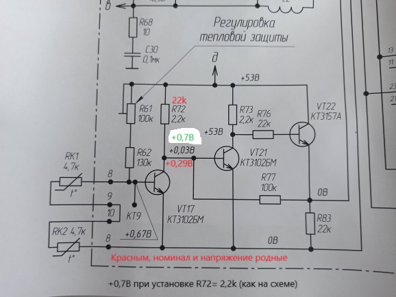

Заменил резистор R72, согласно схемы на 2,2К ( у меня стоял 22К) Напряжения со схемой не сходятся ( как до замены, так и после) R72 сильно греется Но!!! Защита молчит, 2,2К потемнел, заменил на 22К (поставил старый) , не греется, защита срабатывает как и прежде.
Не схемы, а сплошные косяки, на них.
Вот схема с родственника Феникс.
Тут всё правильно. Надеюсь... :)
Fen_2.png [111.73 KiB]

В указанных точках искажений не наблюдается .Сигналы полностью одинаковы в обоих каналах. Свои напряжения указал на схеме, они тоже одинаковые в обоих каналах
Контакт 36.jpg [181.95 KiB]
КТ6.jpg [187.84 KiB]
КТ5.jpg [190.72 KiB]
Сигнал с коллекторов VT9-10.jpg [185.69 KiB]
Power 5.png [164.78 KiB]

Оба канала одновременно включал и нагружал при измерениях?
Про тепловую защиту глянь- схему от Феникса выложил - родственники и напряжения ... ничего не совпадает :).
 Заголовок сообщения: Re: Ремонт усилителя Одиссей 100у 021.неисправность в защите
СообщениеДобавлено: Чт фев 20, 2025 16:35:43
Зарегистрирован: Сб янв 18, 2025 17:38:33
Сообщений: 50
Откуда: Старый Оскол
Значит надо попробывать подобрать R72, чтоб добиться 0,5В на базе VT21
Добавлено after 5 minutes 12 seconds:
Включал оба без нагрузки, защита молчала, а с 22К начала срабатывать. Нагрузку подлючить не успел, обед закончилсчя :))
