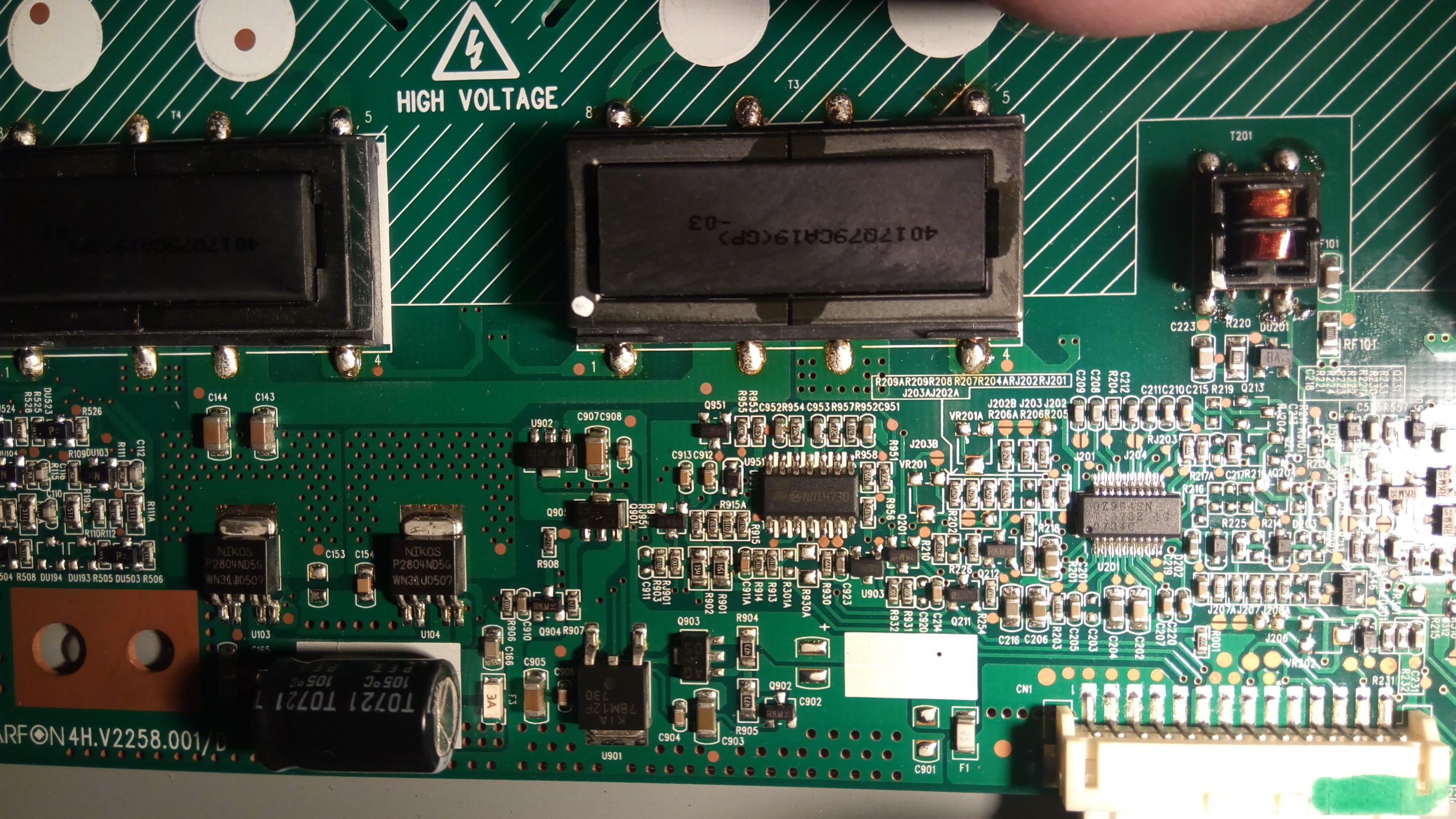

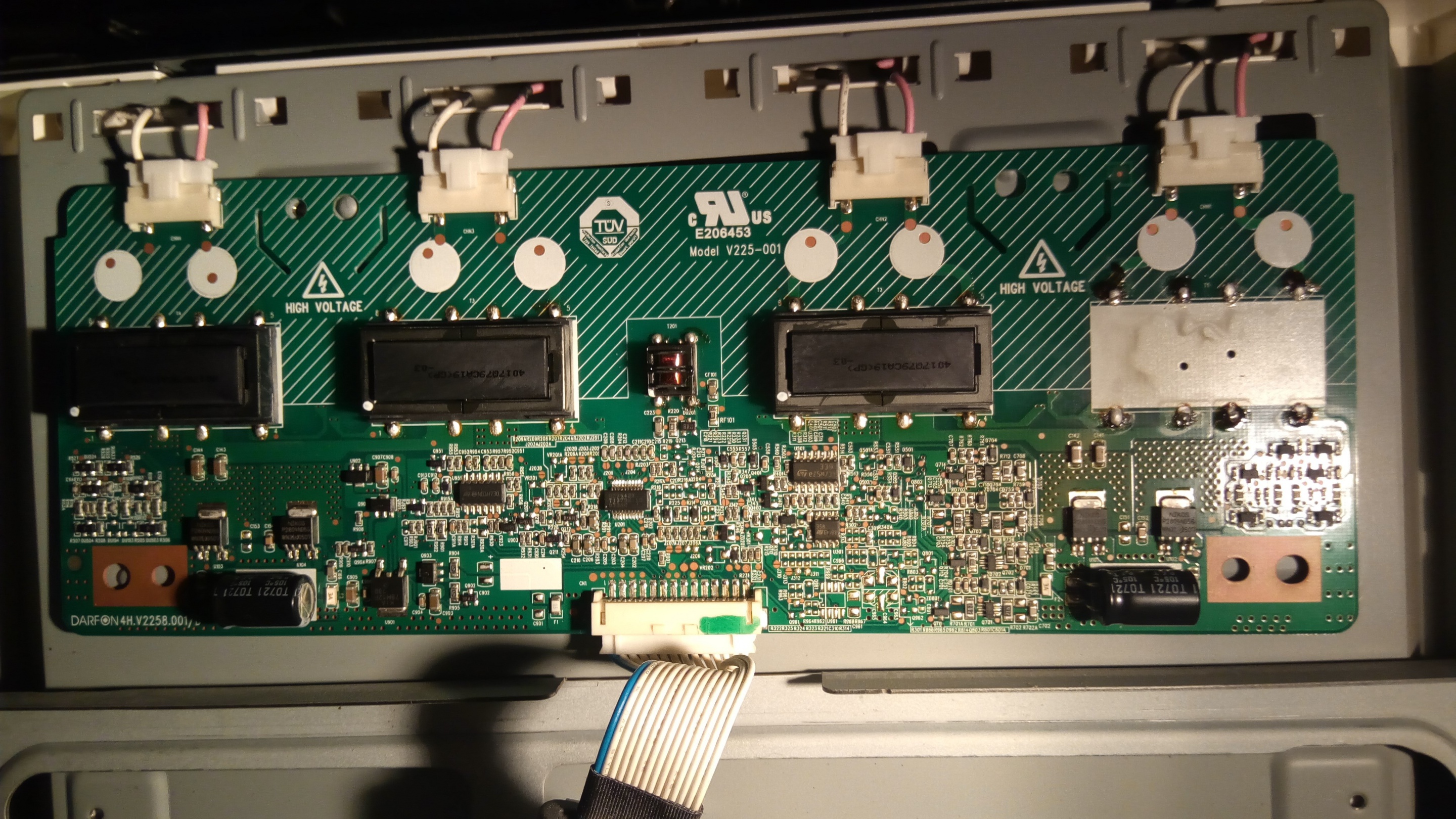

может кто сталкивался? инвертер E206453 model V225-001
без транса подсветка как и раньше на 1 сек загорается.

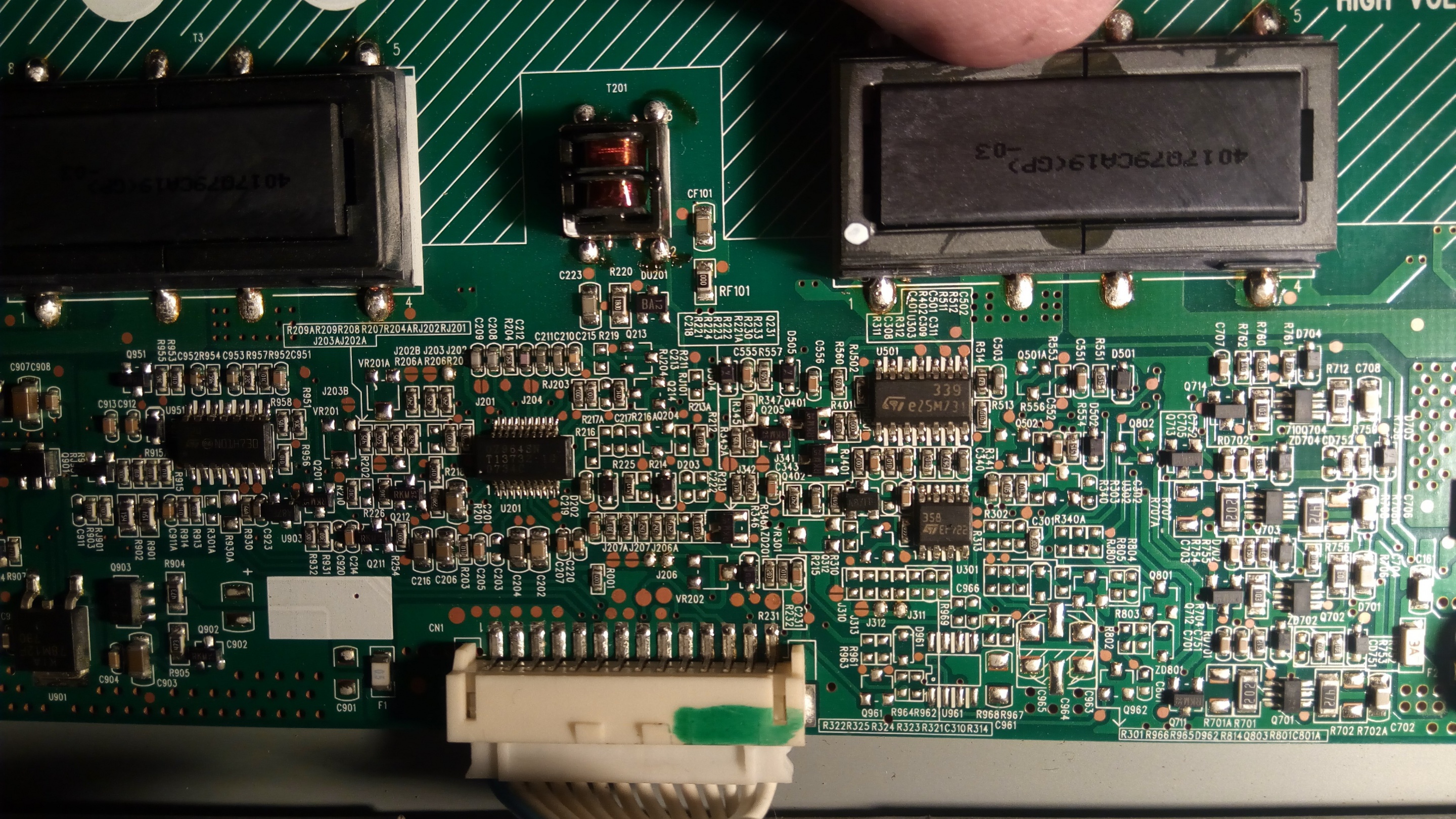

и не запустится без транса, надо защиту отключать...какая шимка в инверторе?
Добавлено after 11 minutes 47 seconds:
если OZ964, то защита снимается подключением светодиода между 10-ым выводом и землей

964-я у тебя, вешай светодиод, как на схемке, что я выложил

Да именно OZ964,
сейчас попробую, ОГРОМНОЕ СПАСИБО.
А безопасно ли с убранной защитой отдать хозяину телевизор?

если только транс полетел, то не очень страшно. Главное чтоб подсветка с отключенной(отключенными) лампами относительно равномерной осталась... Если поджаренное что-то кроме транса, то догорит скорее всего... :)

схемку тнверторва подкинь -рахзберемси хотяб какая шмиа и ключи там...можно поискать похожие схемы
но вначале надо запускать без этого траен

Подкинул свето - диод
подсветка теперь не 1 сек работает а около 2 сек
и лампы 2 штуки в параллель 75ватт висят по входу 220 на БП, когда внешний ключ ставил, побоялся баха...
так вот если раньше 1 сек подсветка засвечивалась после включения телевизора и в защиту...., то теперь с интервалом 4-5 сек и светится около 2 сек
при этом балластные лампы загораются почти на полный накал и подсветка тухнет и лампы балласта вместе с ней, и снова 4-5 сек ... и по кругу.
в лампах балласта дело? или еще где то что то в инверторе?
напряжение 24 в не просаживается в момент когда балластные лампы вспыхивают.

попробуй без ламп
Да скорее всего из-за ламп, Убери их.
Если без этих ламп и отключенной защитой, будет работать нормально, то пристально следи за температурой внешнего ключа в БП. Для начала пусть поработает секунд 30, выключи и посмотри нагрев этого ключа.

В общем вроде все хорошо, транзистор и микруха не греется, все работает, попробую перемотать транс - отпишусь.
Всем еще раз огромнейшая благодарность, за помощь, советы, и терпение :) :))
