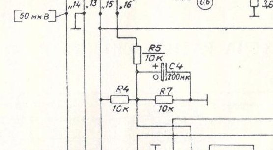

2) Схема различается с наблюдаемым в приёмнике местами кардинально. Например:
C4 на схеме К50-16 800 мк, по факту К53-14 6,3В 47 мк, не понимаю на что менять

С4 - это "стабилизация напряжения АПЧ" - по схеме стоит 200 микрофарад!! То, что туда "втюхали" 47 мкФ - может быть последствиями ремонта, ну, или действительно, при сборке уже ставили "что придётся", хотя, принципиально это отклонение ёмкости существенно на работе приёмника не скажется. 6,3 вольта вместо 16- в той точке напряжение на конденсаторе "болтается" в районе 2,5 вольт.. :dont_know:
зы.. На фотографии по моей ссылке- тоже стоит тантал на 47 мкФ 6,3 вольта..
Не ремонтировался раньше приёмник, он от завода такой. Я вот такую фотографию находил. Здесь судя по голове какой-то К50-16..
Ох, блин! Дело в том что у меня 2 скана этой схемы. И на втором я прочитал 200 как 800. Действительно 200 мк.
А здесь это неразборчиво:
