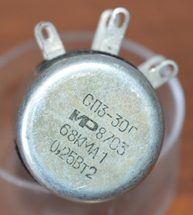

Нашел вот такой резюк:
Не пойму, что означает буква "Г" ?

Сдвоенную модификацию с общим валом и без отводов для тонкомпенсации. Ищите модификацию "е", предназначенную специально для регуляторов громкости (сдвоенный с общим валом и с отводами для тонкомпенсации, существую только группы "В" - обратно-логарифмической).

А этот Г который, он тоже обратно логарифмический?
Просто у него есть пазы под ножки ТК, возможно и на основании есть ушки крепления выводов, можно их приклепать.

На фото, судя по маркировке, резистор группы "А"- линейный.

Спасибо, понял теперь где смотреть. )
