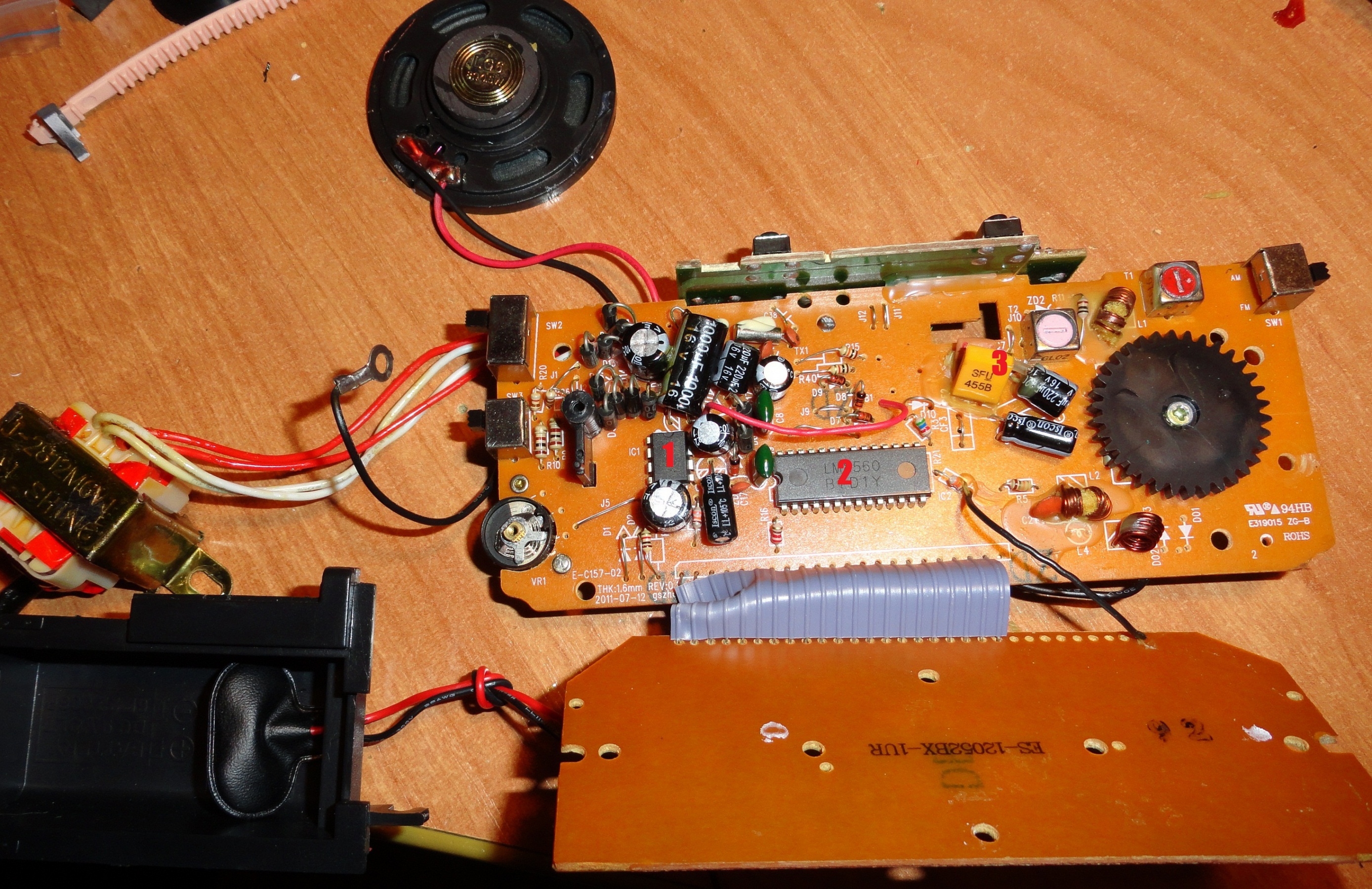

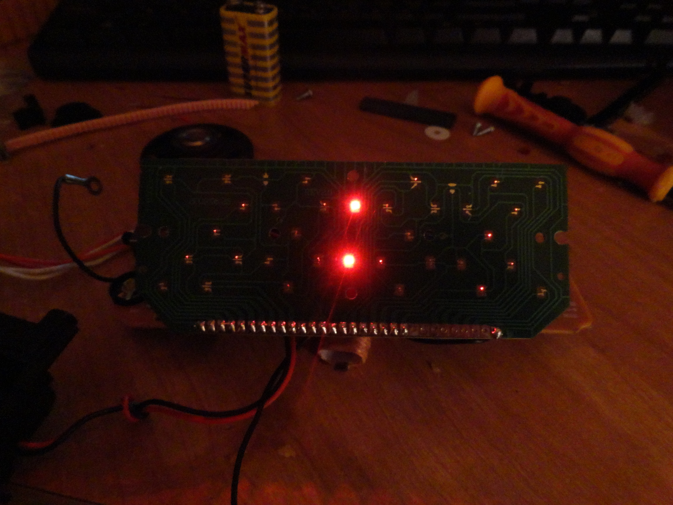

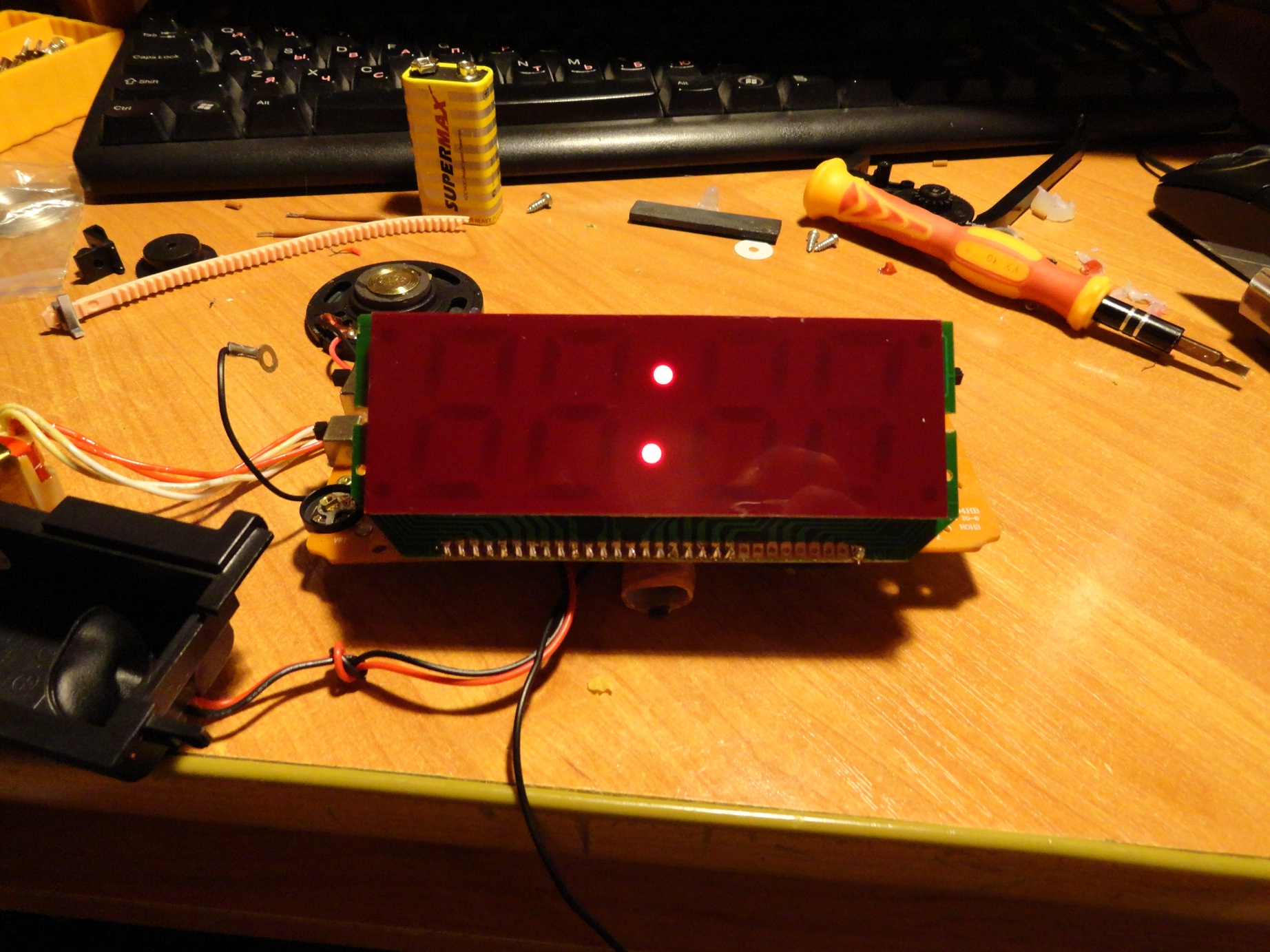

Добрый вечер, господа. Попал в руки этот радио-будильник на Lm8560 с интересной проблемой. А точнее - даже несколькими: не работают часы, радио работает когда захочет.
Насчет часов: на табло горит только разделитель в две точки (сначала думал, что табло, кроме разделителя, вообще не работает, но позже выяснилось, что горят вообще ВСЕ индикаторы и сегменты, но напряжение пониженное, поэтому на свету не видно (напруга на сегментах колеблется от 0,5В до 1,4В переменки ~50Гц)). Разделитель, оказывается, горит нормально только потому, что его сегмент запитан постоянкой прямо с выпрямителя (1.875В) и горит постоянно. Остальные сегменты подключены к Lm8560 через резисторы в 331Ом. На часах есть переключатель яркости дисплея (Hi/Lo), сегмент разделителя реагирует на него как положено, а остальные сегменты не реагируют на него вообще. Так же есть переход на резервное питание с батареи "Крона", при котором идет отсчет времени, а индикации нет. Всё вроде бы ничего, но батарея начинает сильно греться, а при её подключении полудохлые сегменты начинают гореть чуть ярче.
Насчет радио: сразу после включения вилки в розетку оно не работает (режим ON) (динамик исправен), но если постоит включенным ~7 мин начинает понемногу кряхтеть. После ~10 мин вроде нормально работает и даже неплохо ловит станции, но это только до ~75% громкости, если прибавить больше, то динамик начинает ужасно тарахтеть, с частотой ~30 - 50Гц, как будто на него просто подается переменка. После ~20 мин радио выключается и никак больше не включается :evil:
Вся эта вундервафля питается трансом с двумя раздельными вторичными обмотками (радио и часы), далее мосты и тд. Транс начинает нагреваться после ~5 мин работы, после ~15 мин греется так, что с трудом терпит рука.
Подробности ниже с фото ↓

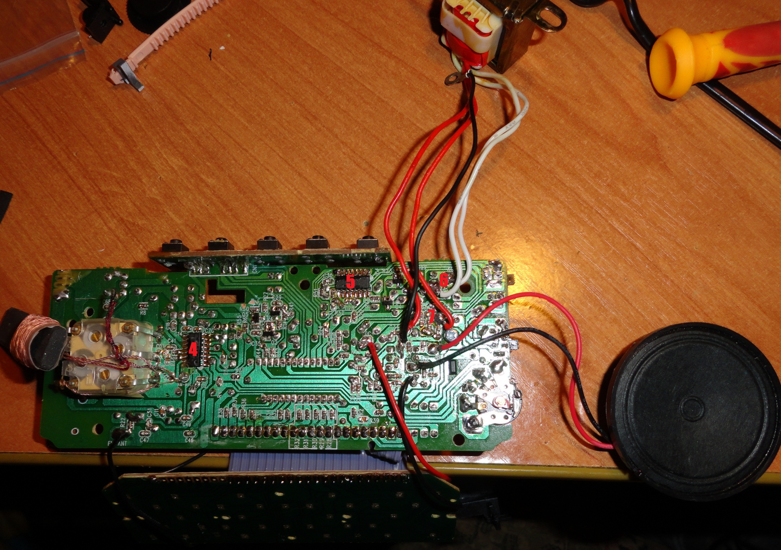

1) CHMC D2822M - Вроде, усилитель динамика.
2) LM8560 - Собственно часы.
3) Это предохранитель?
4) CD2003GB - Вроде, радио.
5) Нет обозначений. :dont_know:
6) Белые провода от транса - питание часов: ~7В - в холостую, ~6В - с нагрузкой.
7) Красные провода от транса - питание радио: ~6.8В - в холостую, ~ 4.7В - с нагрузкой.

Визуально всё в порядке. Резисторы и диоды звонятся, кондеров потекших, вроде, нет. Планирую заменить Lm8560 + кварц и усилок динамика. Что скажете? Помогите кто-нибудь :(
Еще есть странная фишка у него: когда выключаю из сети - комп дает сигнал, что оборудование отключено :shock: Это вообще как?

И у меня такие часы. Горят две точки остальные светодиоды видно, что светятся если снять пленку. Радио работает.

Часы с этой микросхемой не будут работать от постоянного напряжения, им нужны двухфазные импульсы 50Гц для целей индикации и тактирования. А трансформатор нужно отсоединить от нагрузки и посмотреть, будет ли он греться вхолостую, если все равно будет, то ему п****.
