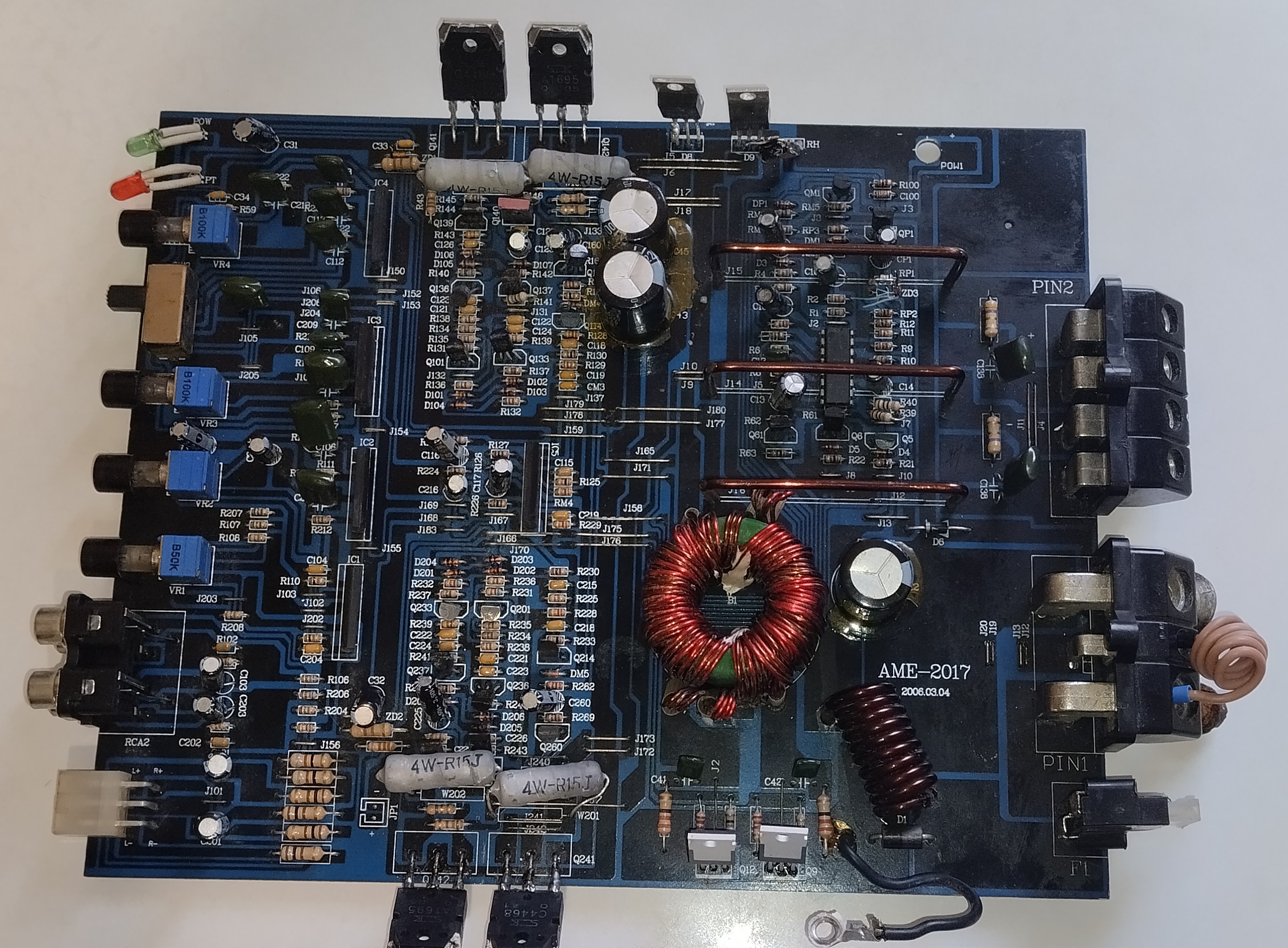

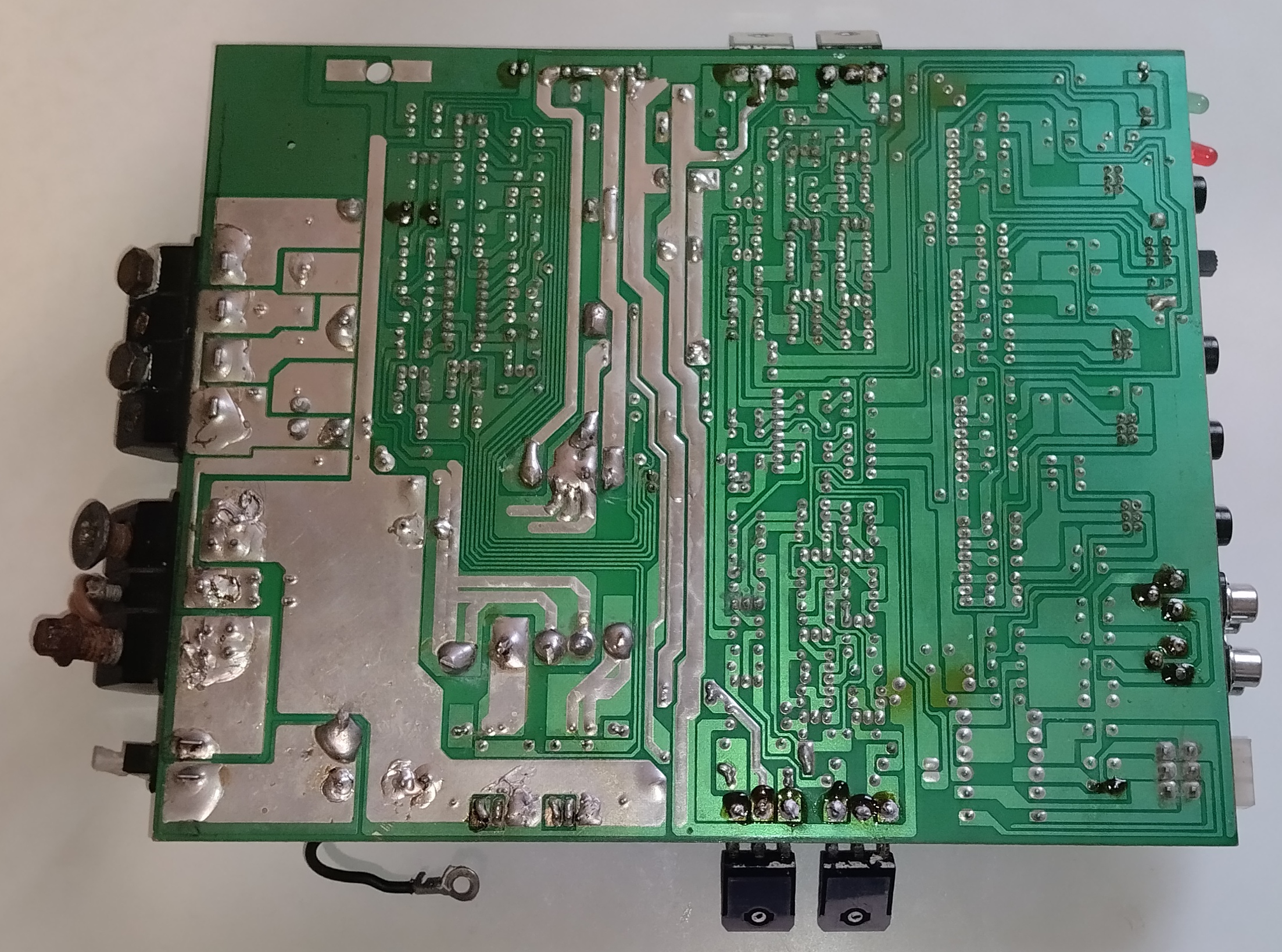

Здравствуйте.
Отдали мне на запчасти автомобильный усилитель. Название усилителя неизвестно. Выходные транзисторы были выкушены, но шли в комплекте. В качестве самообразования решил попробовать его починить. Ранее никогда не имел дела с автоусилителями. Даже не пользовался. В интернете нашел примерно похожую плату, а на нее уже схему. Этим усилителем оказался Fusion FBS602-SCH.
В принципе усилитель я починил, но есть вопросы по назначению регулировочных резисторов. Назначение 2 из них я выяснил - регулировка громкости/усиления и регулировка среза верхних частот в LP фильтре. А вот 2 других я не понял что делают. Как бы я их не крутил - ничего не изменяется.
Может быть кто-то знает для чего они нужны? Или может кто-то держал в руках такую плату из знает название усилителя.

1.Регулировка входного сигнала (Level)
2.Регулятор фильтра LOW PASS. При подключении к усилителю сабвуфера, установите переключатель кроссовера в положение LP. С помощью регулятора частоты фильтра LP установите значение частоты, выше которой должна происходить фильтрация (обычно 100Hz или меньше).
3.Регулятор HIGH PASS.Предназначен для плавного регулирования частоты среза ВЧ (HP) фильтра. При присоединении к усилителю акустических систем размером меньше, чем 6х9 дюймов, рекомендуется установить переключатель кроссовера в положение НР (ВЧ фильтр), а регулятором HIGH PASS установить значение частоты 65 Гц или выше во избежание повреждения акустических систем низкочастотным сигналом.
4.Регулятор уровня низких частот (BASS BOOST). Этот регулятор предназначен для плавной настройки подъёма усиления на частоте 45 Гц в пределах от 0 до +18 дБ.
Переводи переключатель в разные положения и покрути регуляторы. Должны частоты меняться.

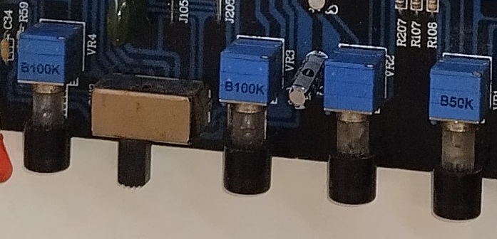

Зарегистрирован: Пн фев 10, 2014 19:40:03
Сообщений: 259
Нашел инструкцию от blaupunkt GTA 290. В ней была картинка с обозначениями крутилок. На сколько я понял, это как раз то, о чем вы говорите.
Получается, в положении FLAT должен быть активен только регулятор LEVEL, в положении HP активны регуляторы LEVEL и HIGH PASS, в положении LP активны регуляторы LEVEL и LOW PASS, так?
А в каком положении переключателя активен регулятор BASS BOOST?
Сообщений: 259
Спасибо за ответ. Буду пробовать. Пока пытался разобраться какой регулятор за что отвечает выяснил, что переменный резистор LEVEL частично неисправен. После середины рабочего хода контакт становится не стабильный и порой пропадает. Проверил остальные - вроде живые. Обратил внимание на то, что у трех резисторов маркировка начинается с латинской буквы В(это, насколько я знаю, обозначает линейность переменного резистора), а у третьего начинается маркировка с латинской буквы С. Что это обозначает?
 Заголовок сообщения: Re: Ремонт усилителя Fusion
СообщениеДобавлено: Пт мар 21, 2025 08:46:15
Рейтинг сообщений: 234
Сообщений: 2610
Откуда: Саратовская обл.
В импортных - "А" - логарифмическая, "В" - линейная, "С" - экспоненциальная.
