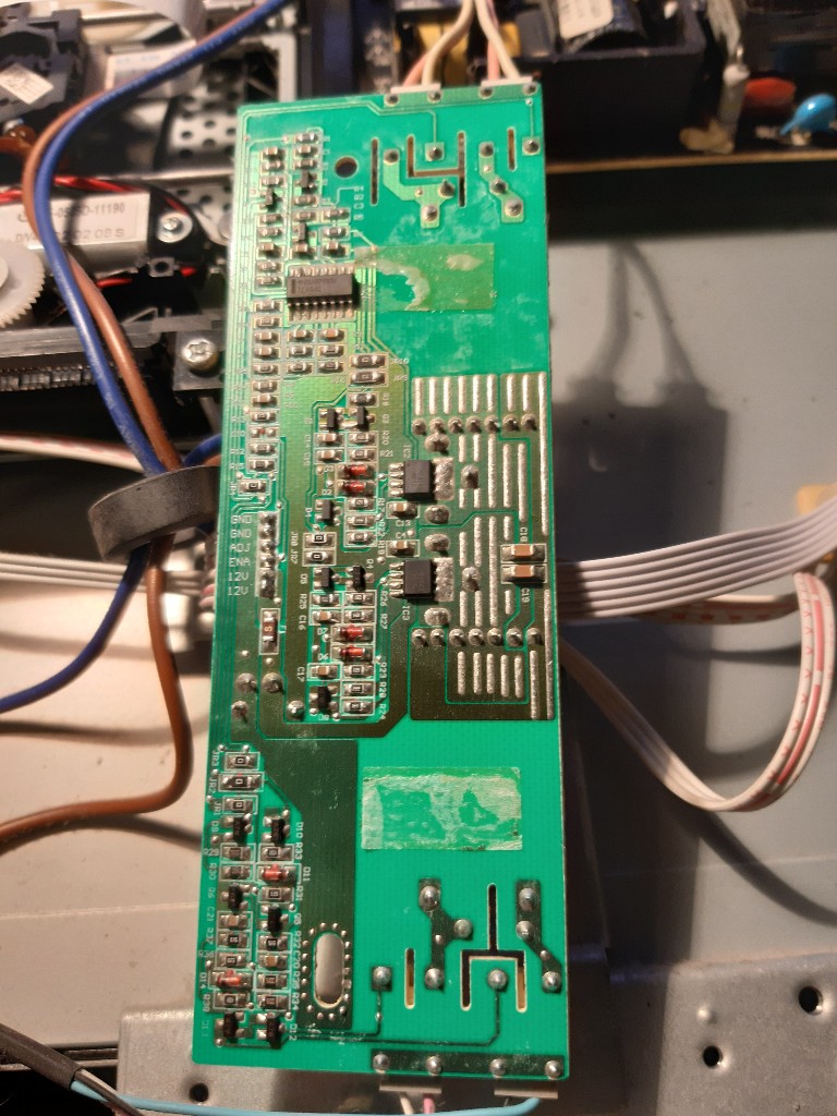

Добавлено after 8 minutes 53 seconds:
Перевернул плату тут куча микросхем транзисторов и диодов. Думаю дело в каком то из них, надо по цепи все проверять от входного напряжения и до его потери. Ээээх
Модель платы подсветки IV0190415
Штрих код: IVT2010100800919
Добавлено after 36 minutes 33 seconds:
Если купить универсальную плату инвертора на али? Как думаете подойдет сюда?
https://ru.aliexpress.com/item/32336954 ... 2e0eDxI1Zg
Добавлено after 11 minutes 17 seconds:
Вот фото платы инвертора с обратной стороны
Добавлено after 9 minutes:
Вот этот электролит как будто вздут слегка он на 25 вольт и 470uf
Это уже не слегка, слегка - это когда небольшую выпуклость видно только под некоторым углом. По цепи 12В предохранитель стоит чуть ниже разъема на фото, его нужно прозвонить, а так же между +12 и землей после него, на ногах беременного конденсатора например.
Далеко не все подобные инверторы могут нормально зажечь длинные лампы, а в 24" лампы таковыми считаются.

gsimplov писал(а):
Вот это предохранитель с буквой S на корпусе?
Да, это оно.
gsimplov писал(а):
Вход на нем 12 вольт выход примерно 2 вольта.
Ну предохранитель явно оборван. Прозвонить на омах между + 12 и землей и огласить значение сопротивления.
И да, категорически не советую пытаться мерить напряжения на выходах трансов на лампы. При успешном запуске там может быть ВЧ переменка порядка 1000В и больше.
